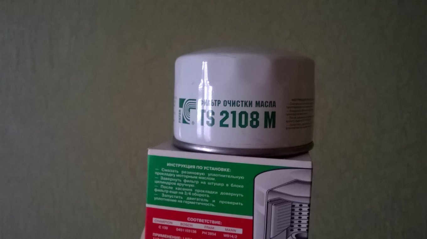

Ввиду того, что из дешевых фильтров Luxe меня разочаровал качеством изготовления, я начал приглядываться к продукции Тосол-Синтез http://www.t-s.ru/?id=1101
У нас такие продают на Лукойловских заправках. Цена 150-155 р. По нынешним ценам нормально, т.к. ЛААЗы, БИГи и прочие стоят столько же.

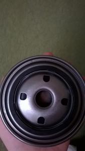

Взял на Ниву маслофильтр TS 2108M. Качество изготовления лучше Luxe: на резьбе заусенцев нет, бумаги в щели видно достаточно (укладка плотная, ровная). Резинка сидит хорошо, т.к. поджата в нескольких местах. Тут вспоминается Салют и Лааз с постоянно вылетающим кольцом.
Дырки отличаются от тех, что на картинке. Значит, немного сменили исполнение. Поставлю - посмотрим как будет работать.
  20.06.2015 в 11:40, Dimmy сказал:
Я ставил такой на казенный авто, оказался дрянью, масло не держал, лампа горела долго.
