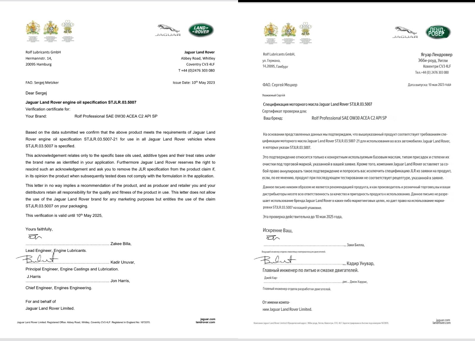

  12.05.2025 в 16:44, kos7500 сказал:
Есть отечественные производители, которые получают официальные одобрения в обход санкций. Их продукция продаётся официально. ;)
Раскрыть
Является ли допуск/ одобрения полученный  праллельно  официальным ?
допуски  у произволителей в РФ получены  не на продукцию выпущенную в РФ ( Обнинск) .
Произволства в РФ не сертифицированы в ATIEL  для получения оем допусков.
  12.05.2025 в 17:40, Hanval Rus сказал:
Раскрыть
Допуск/одобрение получает производитель/юрлицо на продукцию/рецептуру независимо (за очень редким исключением) от места её производства.
Sintec, Rolf, Takayama, Mirax производятся только в Обнинске.
Официальные одобрения получены производителями, которые формально являются иностранными компаниями, размещающими заказы у UPEC.
  Показать содержимое
Перейдя с официального сайта ATIEL по ссылке, можно увидеть актуальный список сертифицированных производителей https://www.sail-europe.eu/registrations/lubricant-marketers#s
Изменено пользователем kos7500
  12.05.2025 в 18:52, kos7500 сказал:
Sintec, Rolf, Takayama, Mirax нигде, кроме Обнинска не производятся. Официальные одобрения получены производителями, которые формально являются иностранными компаниями
ROLF - Rolf Lubricants GmbH, Leverkusen/Germany
MIRAX - SIT Corporation LLC, Seoul/South Korea
TAKAYAMA - Japan Chemical Innovations Corporation, Tokyo/Japan
SINTEC - Sintec International Trading LLC, Dubai/United Arab Emirates
Раскрыть
Поэтому я и говорю что полученные допуска ни юридически ни фактически не являются официальными  для юрлица в РФ   и для продукции произведенной  на заводе в РФ.
Но попытка засчитана .
  12.05.2025 в 19:14, Hanval Rus сказал:
Раскрыть
Для какого юрлица в РФ?
Ещё раз:
Допуск/одобрение выдаётся производителю на продукцию/рецептуру. Место производства не имеет значения.
  Показать содержимое
  Показать содержимое
У множества производителей нет своих мощностей и они имеют право заказывать производство где угодно.
kos7500 У уважаемоегоHanval Rus просто "пунктик" на теме производства в РФ :pardon:,понимаем и прощаем :wink:
