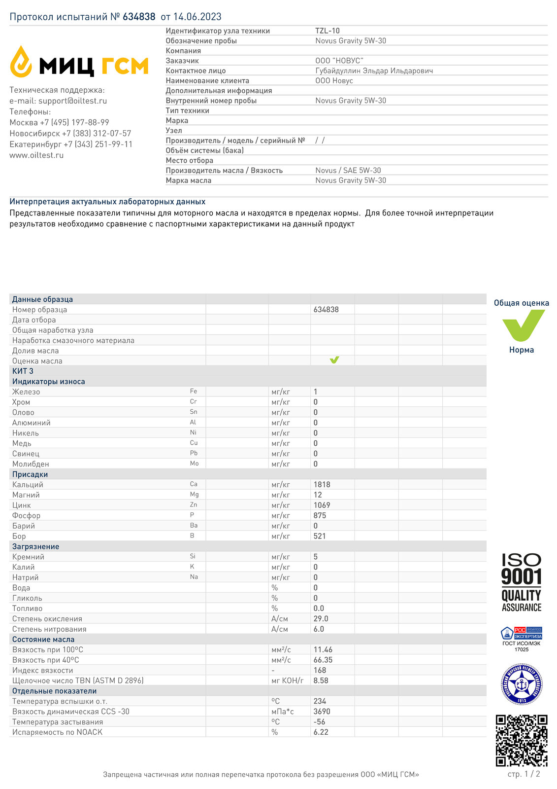

@Эльдар NOVUS Эльдар, в рамках темы скажите пожалуйста, в Gravity всетаки infenium или lubrizol сейчас ??? На лубризоле просто работа двигателя мягче.
1 час назад, Многоборец сказал:
По пакету видно же 6080А.
alex323 искренне поражаюсь  визуально-аналитическими познаниями в этой области. Пожалуйста, если сильно не затруднит, подскажите как определили пакет по этапно.
16 минут назад, alex323 сказал:
прочитайте , что Эльдар написал про присадки
2 часа назад, lord0478 сказал:
Типовой пакет, его элементный  состав давно известен. Сравните с другими маслами на Р6080А, сложного нет ничего.
2 часа назад, Многоборец сказал:
 Если Вы имели ввиду сообщение, где Эльдар пишет, что "вынуждены были перейти на Лубризол", то это опечатка Эльдара. Раньше это масло было на Лубризоле, а счас они вынужденно перешли на Инфениум, т к. у Лубризола  задержки в поставках.
49 минут назад, alex323 сказал:
отсюда и был ворос.  производителю
5 часов назад, Многоборец сказал:
Я опечатался был Lubrizol, сейчас Infenium.
База осталась прежней, пакеты конечно существенно отличаются. В целом мягкость работы не должна была измениться.
Залью в свой мотор GRAVITY при следующей замене, проверю! )
3 часа назад, lord0478 сказал:
Честно говоря никак если нет этих знаний.
Пакет может опознать или специалист в силу опыта и профессии. Или второй вариант - если достоверно известно что масло на определенном пакете и видим схожий элементный состав в другом масле, то так можно определить.
1 час назад, Эльдар NOVUS сказал:
буду ждать лубризол обратно )))
