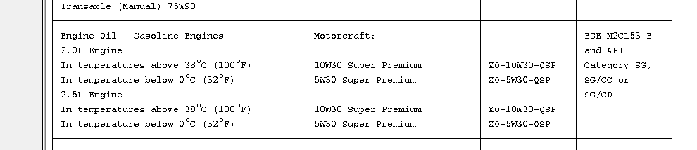

9) Мануал говорит о таком.
ESE-M2C153-E  and API  Category SG, Category SG, SG/CD. Мануал Очень старый, да и софт исключительно для Америки.
