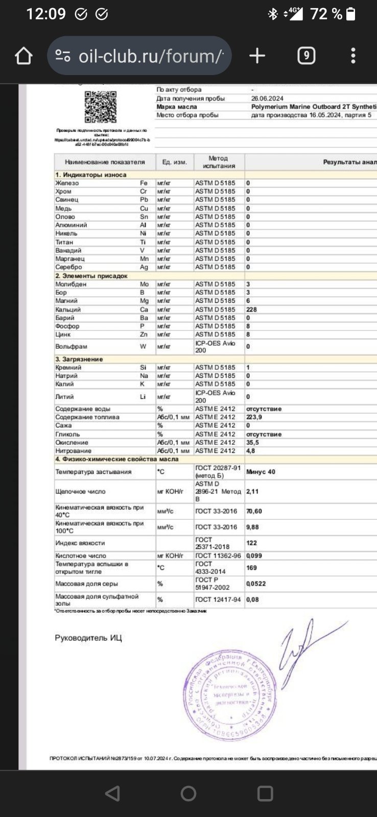

Пришел ответ от Полимериум:
"Нам подтвердили соответствие масла указанным оттенкам, что соответствует образцам, хранящимся у нас в лаборатории.  Такой оттенок был приобретен из-за компонентов, входящих в состав присадок. Пакет присадок для масел мы теперь собираем сами, кроме того он был улучшен и усовершенствован на основании лабораторных испытаний. В целом от  клиентов по данному маслу мы получаем только положительные отзывы. Поэтому можете пользоваться маслом без опасения. "

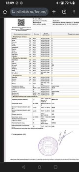

Политика партии понятна: мешаем, что хотим. На анализ отдаем одно, продаем другое. Самое интересное, что температура вспышки на выложенном тут анализе 62 градусов, в июне 23 года она уже была 134 градуса, а в февральской партии уже 140
Изменено пользователем chiz21

Есть такое,я когда своё покупал в декабре по 500 за штуку на озоне,на оф сайте оно больше тысячи стоило. Думаю осенью зимой можно будет акции поймать. Тут свежий анализ выложили на форуме кстати
@Alex Ekb может узнаете у С.А. почему так?
21.06.2024 в 16:15, chiz21 сказал:
