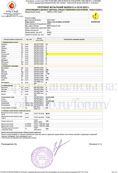

Olipes Averoil 5W-30 LS 504/507 отработка на BMW 5 после 7 500км
Нормально Olipes на Infineum P6080A отработал, можно и через 10 тыс км менять в принципе. :)

Машина в такси работает и в основном городской режим, владелец предпочитает менять раз в 5 тыс.км., для анализа попросили его увеличить интервал до 7,5 тыс.км.
Норм отработало. Летом я бы десятку спокойно на своем Тиге катнул.
Я тоже катаю это масло, уже 9000, масло на 8000 резко угорело на 2 мм по щупу (знакомые говорят пакет присадок сработался, так как движок не ест масло). Продолжаю катать. 3500 трасса и 5500 город. Субъективно масло очень "масляное", другие пальцами растер, как вода, а это прям жирное.
