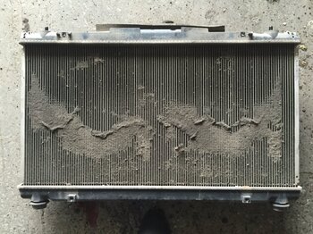

Чистка радиатора
Авто Kia Ceed 2012.
Весь радиатор забит пухом и насекомыми.
Снимать радиатор я не рискну. Навыков нет, гарантия итп.
Но бампер снять, судя по инструкции - минутное дело.
Вопрос. Как почистить радиатор снаружи (т.к. развести его с радиатором кондера возможности нет)? Т.е. с той стороны, с которой он загрезнен.
И на будущее. Ramirez, говорил, что можно защитить маскитной сеткой. Если есть возможность, зафоткать, как это организовано или ссылочку на материал.

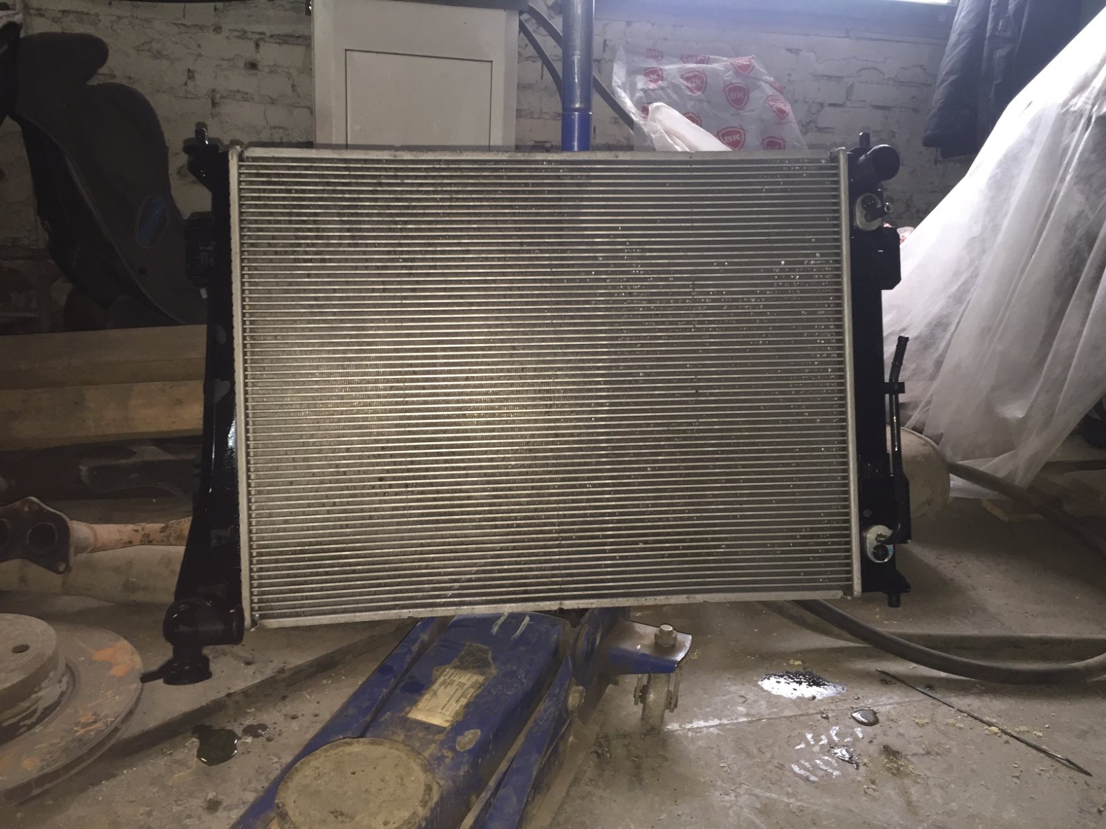

Та та, загнет щас покажу как загинает, волосы дыбом прям:
Видал? Соты аж восьмеркой пошли.
А вот этот, настолько загнуло - что мне кажется стал овальным.
Мужик хватит писать о том, чего не знаешь.
Изменено пользователем Worldwide
  19.09.2022 в 17:07, Worldwide сказал:
Раскрыть
Ну это на снятом, попробуй помой не снимая как на мойке делают.
hikУх, ну загадывай желание. У меня и такая фотка есть:
Вот этот радиатор, я мыл собственно ручно, нижняя часть даже промывается сквозь радик кондея. Но это все бестолку, результат неочень.
Ты вроде говорил об АВД что ими нельзя мыть и все загинает.
Хочу узнать, ну так где на этих фотках испорченный радик после АВД?

100 раз так делал))) Ничего никуда не загнуло - просто надо голову включать и тогда всё будет хорошо, какими бы нежными не были соты радиатора.
