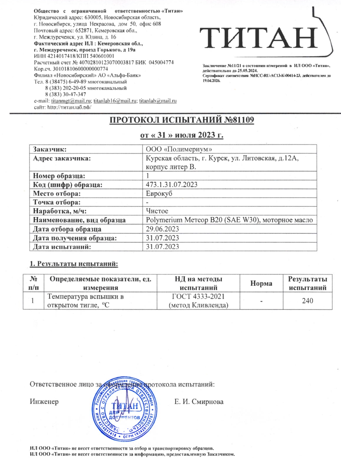

Вот еще. Ну вообщем по вспышке туда сюда, но в среднем лабы выдают в районе 250. Мы вот приобрели прибор для автоматической вспышки, он с ручной на некоторых образцах разниться в меньшую сторону
57 минут назад, Polymerium сказал:
Вот это уже отлично
Щелочное, бор, все красиво, а сколько навскидку это  масло в гражданском авто с движком "не убийцей масел"  м/ч должно прослужить?
