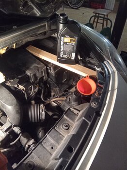

В выходные осуществил полную замену жидкости ATF в Peugeot 3008 1.6THP EP6 CDTMD, коробка Aisin AT6. Менял через канал теплообменника АКПП. Купил 12л ATF-PRO Multi L-V на ягодках, оригинальность сошлась по кодам крышек. Прогнал весь объем до чистого масла, отрегулировал уровень на горячую. Проехал уже порядка 600 км. Субъективно работа АКПП стала ещё незаметнее, чем раньше. В общем никаких замечаний. Сегодняшняя первая минусовая температура в Мск никак не повлияла на работу коробки.
