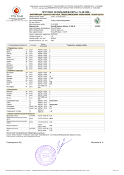

Rosneft Magnum Ultratec FE 5W-30 SN GF-5 отработка на Renault Fluence после 7567 км
Износ нуль.  Да здравствует ее величество королева Франции!
Хотя моточасов то не много, 250мч оно выдержит дальше на слив.
Жаль, что анализ масла не совсем "чистый".
Так, как это смесь масел. И вязкость поменялась и состав.
27 минут назад, torcon сказал:
Так в таком режиме это грубо 13000 км! Чего еще надо то?
Отлично масло отработало!
Катал 20-года Ultratec FE, сейчас Ultratec C3(23года), потом будет Coldtec(23года). как понимаю, база везде в этих маслах одинаковая и она не мутнеет при промораживании... FE и свежий Coldtec имеют схожую(ближе к коричневой) расцветку.
Хороший результат. Интересно на сколько хуже будет на современных присадках?
