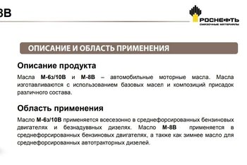

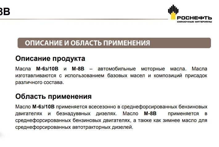

Роснефть М8Г2к свежее
2 часа назад, знаток сказал:
Видимо просто в М8в слегка переборщили с пакетом.
Зато здесь ИВ выше и вязкость ниже, зимой лучше будет чем м8в.

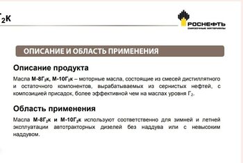

Это на официальном сайте описание. Прямо написано что М8г2к сернистое масло.

Vladimir_ сернистое масло? Приснилось?
Кому приснилось? Роснефти? Спросите у них, я незнаю что им там снится.
2 часа назад, Vladimir_ сказал:
Там про сырьё написано сернистое, а не масло. В любой нашей нефти серы больше чем нужно в готовом моторном масле. А далее уже от технологии очистки зависит.
