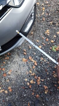

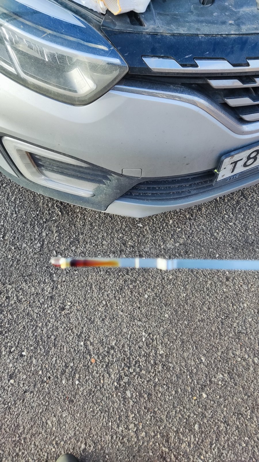

Всем привет!

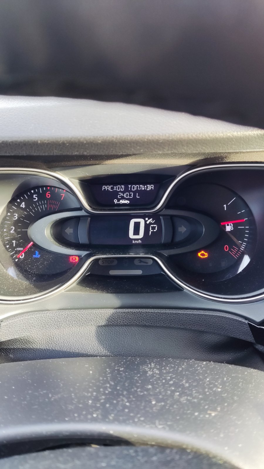

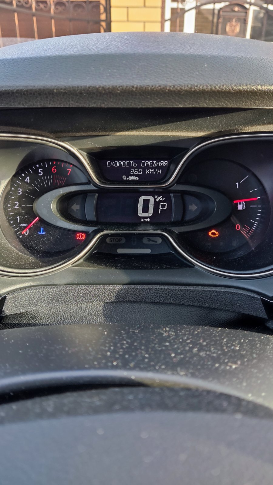

Проехал на масле 2 588км., сжёг бензина 243 л., ср/скорость 26 км/ч..
Судя по щупу, масло подъело на 2 мм. Доливать не буду. Нареканий нет.

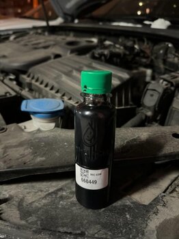

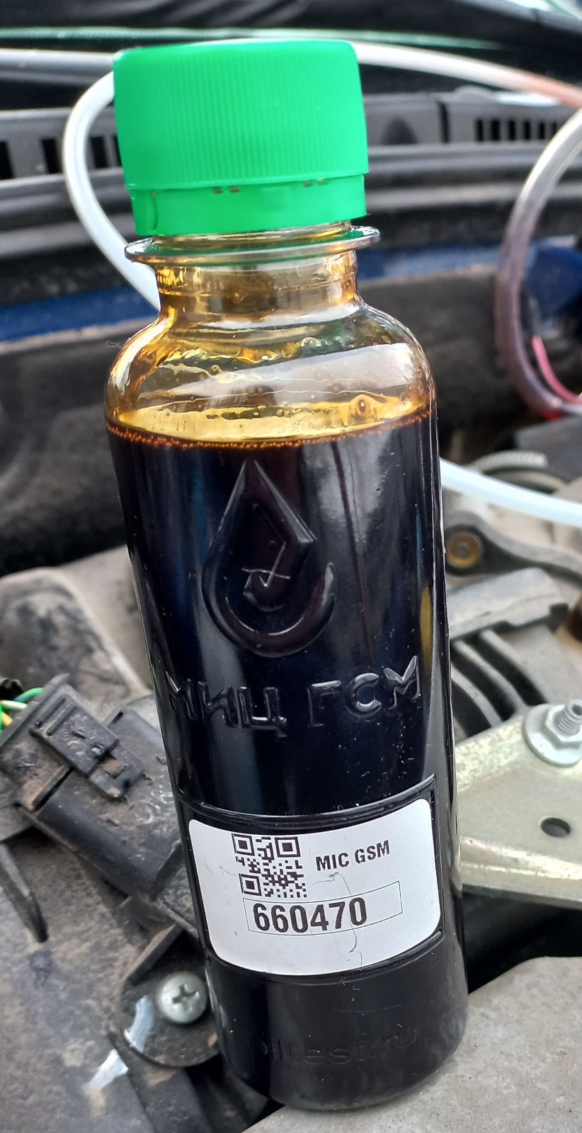

Всем привет! Отчет через 6500 км.
Вчера взял пробу, буду направлять на анализ. Что хочется отметить...
1. Проехал 6 574 км. Количество дней после смены масла - 91.
2. Средняя скорость 30 км/ч. Получается 219 м/ч.
3. За это время сожжено 428 л ДТ. Топливо в основном ДТ Танеко, по разу заправлялся Лукойл и Газпромнефть. Присадки, как и требовали условия, не использовал. Средний расход получился 6,5 л/100 км. Таблицу прилагаю.
4. По расходу. Мне было передано 6 литров масла. При смене было залито 5,5 л. Второй раз уже беру пробу примерно по 200 мл. Сейчас уровень на середине, судя по всему, масло подъела машина, но за пробег 6500 км получилось 200..300 мл. Вчера после пробы залил все остатки из канистры. Но есть еще одна литрушечка, которую покупал, на всякий случай.
5. Ощущения от масла. Масло нравится, ничего плохого сказать не могу. Думаю, и анализ сейчас точно покажет хорошие результаты.
6. Следующую пробу планирую делать на 11 500 км, если Организаторы конкурса дадут согласие.

Вот тут уже интересно будет - выдержит масло или нет. Сейчас уже зима, температуры низкие, скорости маленькие, прогревы. Хотелось бы отметить, что как такого прогрева нет - у меня стоит Вебасто. Погрел Вебастой минут 10, завел, потарахтела пару минут и тихонько поехал. Как прогреется - всегда стараюсь подавить на педаль. Ничего не звенит, не брынчит, дизель приятно урчит.
Масло отправляю СДЕКом в лабораторию. Организаторам направлю опросный лист, номер пробирки, трек-номер.

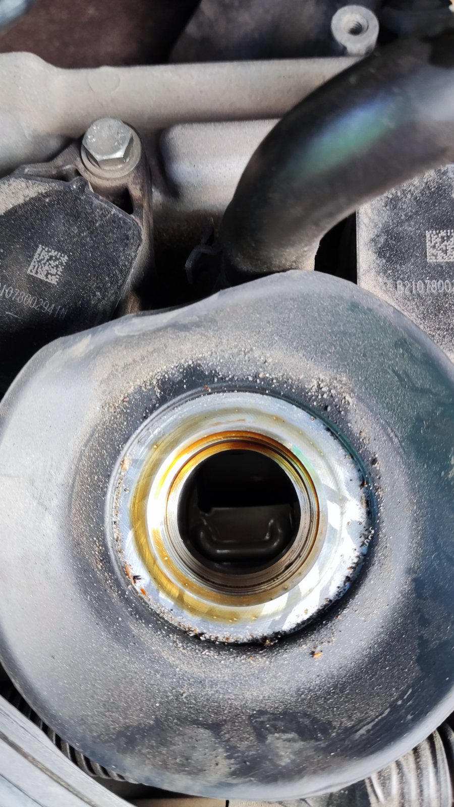

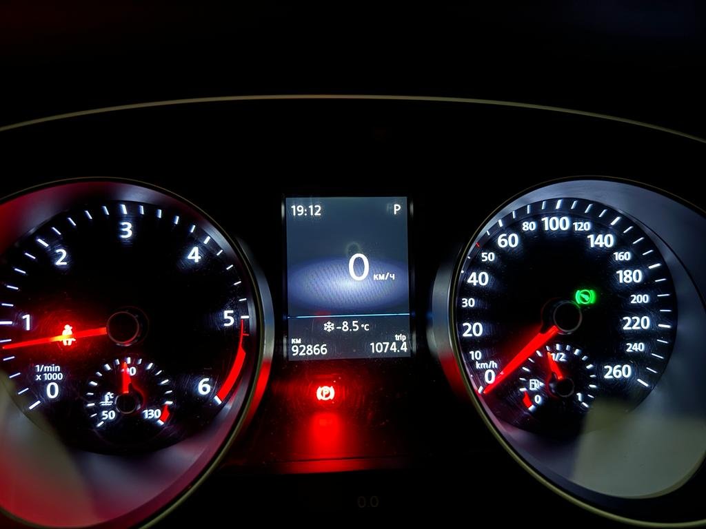

Пробег на масле приблизительно 6300. Интрига разрешилась: нет, это не погрешность измерения. Опять стою на том самом идеально ровном месте, только теперь заснеженном. Масла ушло уже приблизительно (на глаз, без линейки) миллиметра на четыре. Скорость ухода масла растёт. Про угар не утверждаю: зима настала, могут быть и другие причины. Но, судя по всему, после ближайшего анализа доливка будет неизбежна.
Плановые 7000 километров первого анализа стремительно приближаются. Судя по прогнозу погоды, придутся на той неделе на самые морозы декабря.

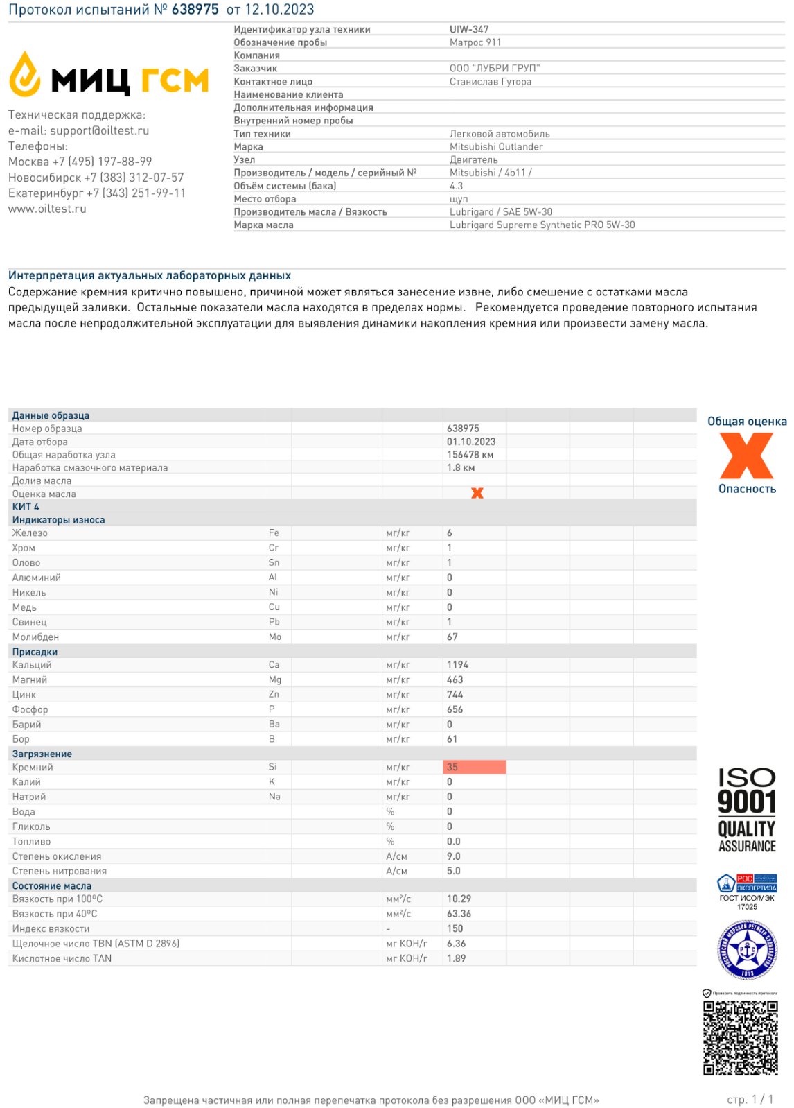

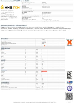

sample_660447.pdfsample_660449.pdf Два анализа.
Раскрыть
Вязкость просела, щелочное-кислотное в норме. Через пару тысяч км. скорее всего будет уже 20-ка
  04.12.2023 в 14:53, Lexei-757 сказал:
Раскрыть
Вопрос экспертам: как в свежем масле кислотное может быть больше чем в отработавшем? Лаба косячит?

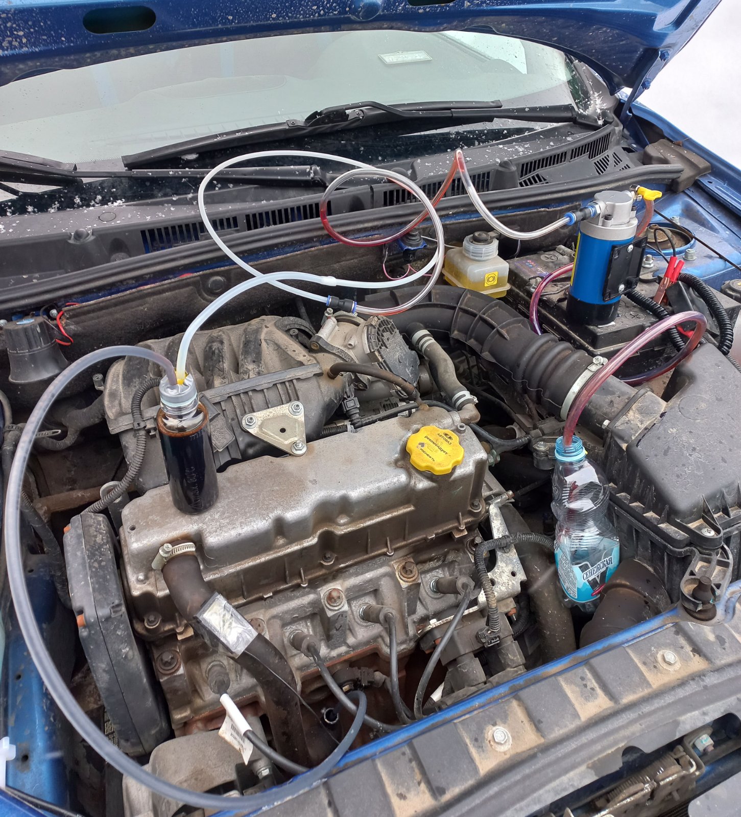

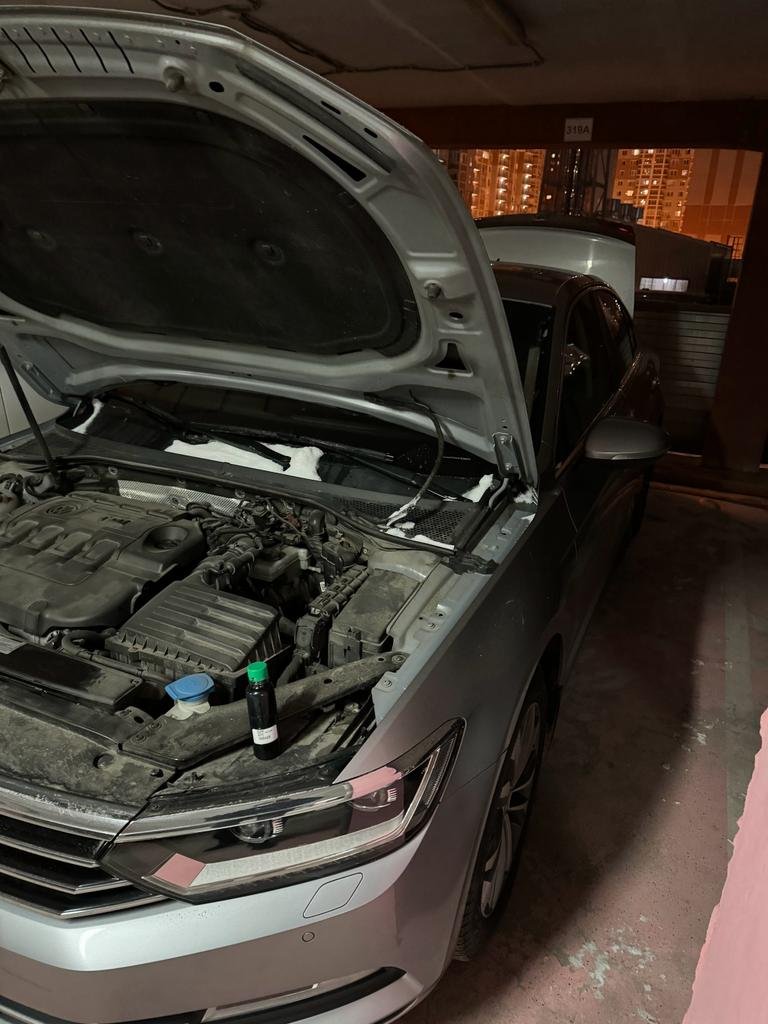

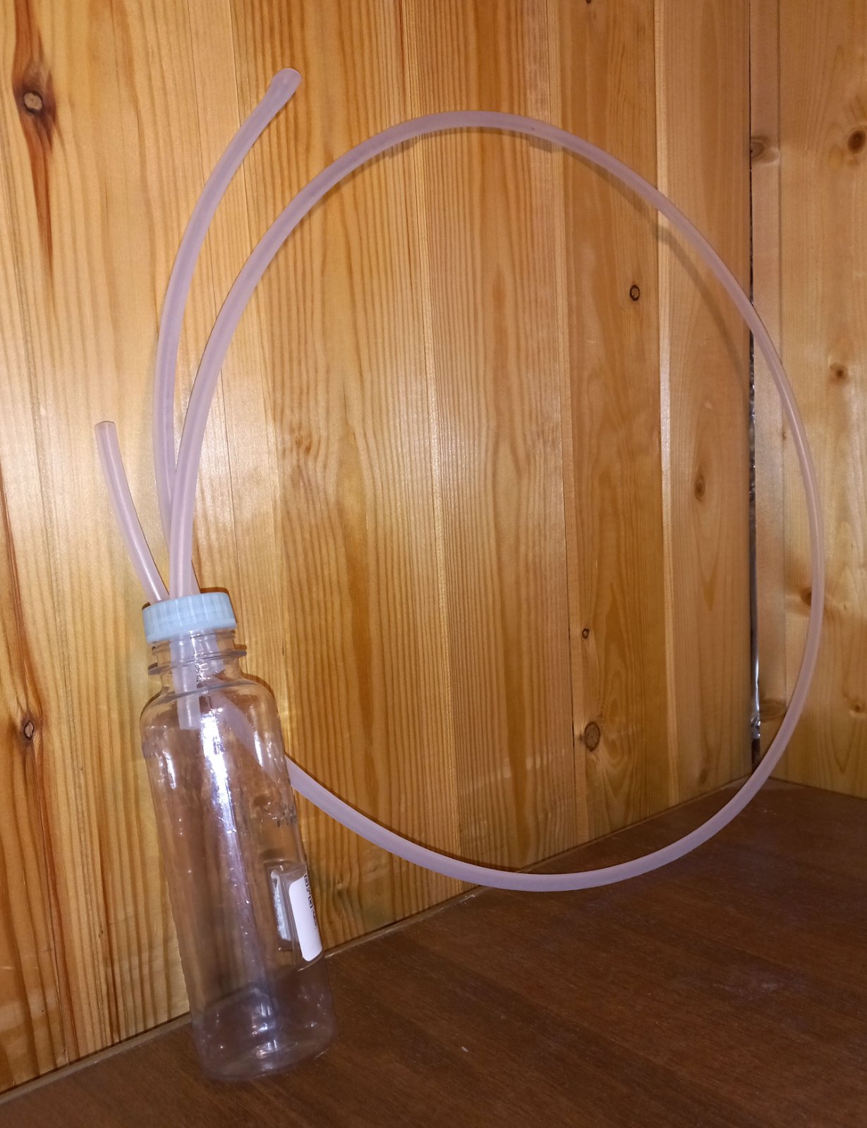

На этой неделе пора приступать к забору масла на анализ как раз в пятнадцати-двадцатиградусный мороз:crazy:. Пора приступать и к реализации моего патента (© копилефт свободный:D) непосредственного забора масла в пузырёк МИЦ ГСМ минуя шприц. Немного его доработал: не нужно никаких промежуточных банок. Достаточно крышки от использованного пластикового пузырька из-под воды. Сверлим в ней два отверстия 6 мм, в них прекрасно и плотно входят предоставленные нам трубки. Трубку режем на две части. Длинную часть опускаем в отверстие под масляный щуп, короткую соединим со шприцом или маслоотсосом по вкусу. Скоро испытаю на практике!
Павел-1966 по крышке лишь бы воздух не травил. :)

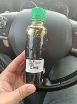

Ну вот, масло СДЭКом отправилось в МИЦ ГСМ. Процесс отправки существенно зависит от принимающего сотрудника. Летом принимал мужик, если память не изменяет вообще не упаковывал, а кинул на весы и выставил счёт на 330 рублей. Сегодня принимала девушка, гораздо более осторожная:
- Что это у вас в пузырьке?
- Ароматические масла отправляю в аккредитованную лабораторию.
Смотрит недоверчивым взглядом, и я понимаю, что может и отказать:
- Посмотрите, пожалуйста в вашем компьютере, 23 августа я точно такую же посылку отправлял в ту же лабораторию.
Некоторое время роется в компьютере по моему номеру телефона и действительно находит прошлое отправление.
- Коробка будет платной.
- Ради Бога, никаких возражений!
- У нас теперь обязательная страховка, сумма небольшая 26 рублей.
- Любой каприз за мои деньги!
В общем, дед сегодня был исключительно галантным кавалером, и посылка отправилась в путь за 454 рубля, чем я исключительно доволен. Теперь лишь бы курьер не подвёл и дозвонился по многоканальному телефону…

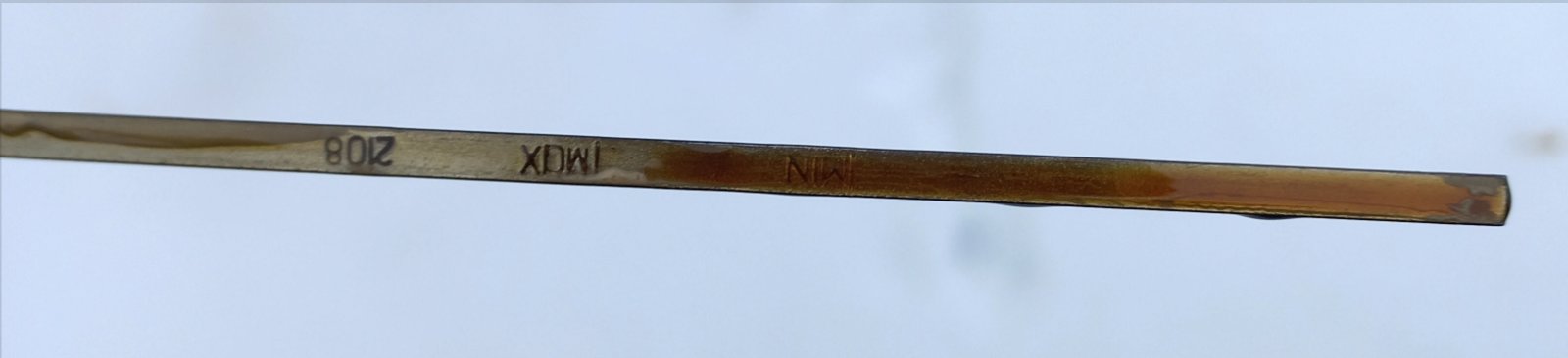

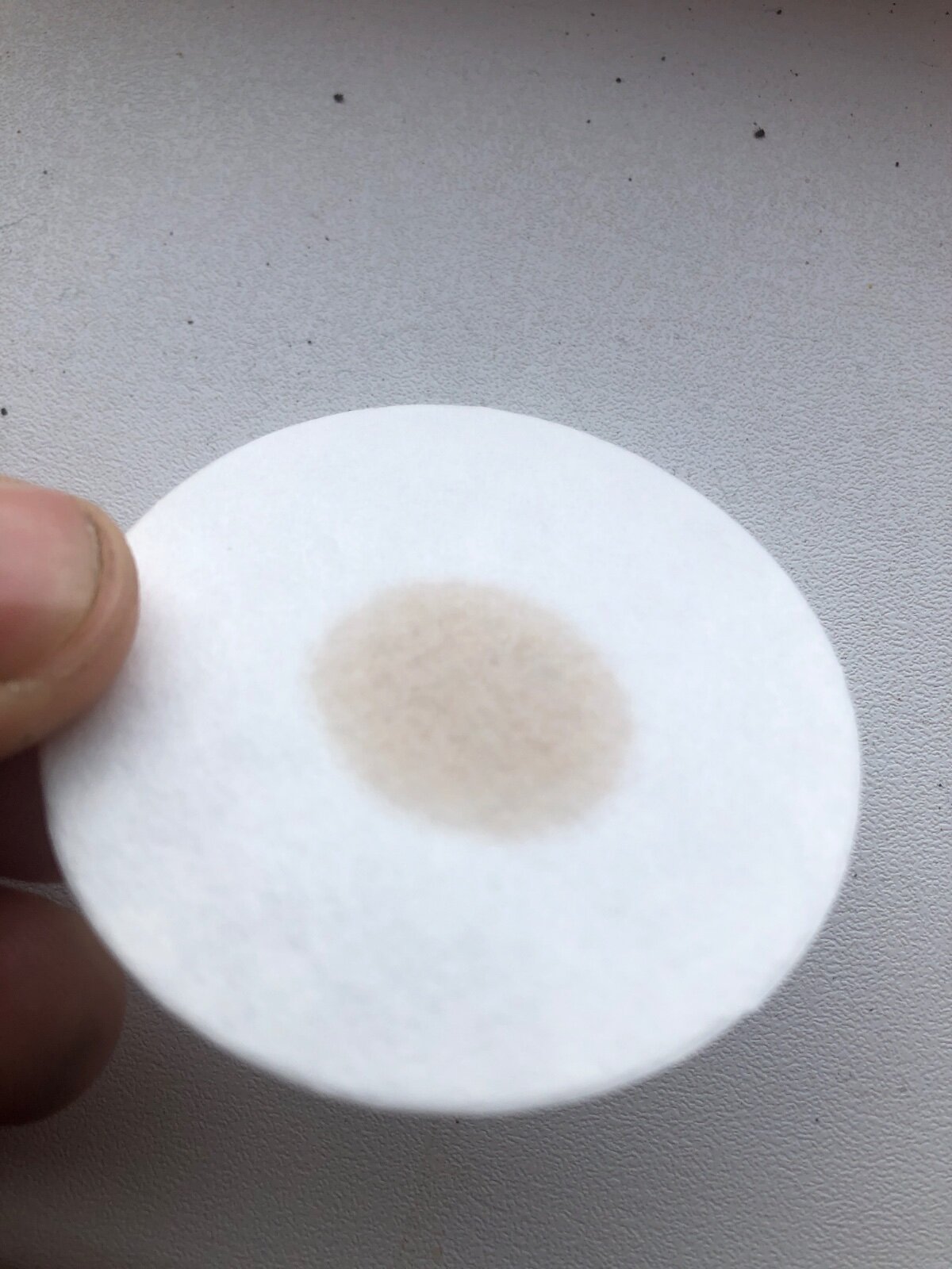

Ну вот. Кто-то проехал 7 т.км, а кто-то 3 ткм. По щупу масло ушло на 2 мм,
особых нареканий нет. С щупа оно начало капать само на бумагу. Капельный делал на горячем, выдержка сутки. Я так понимаю ему еще ходить и ходить.

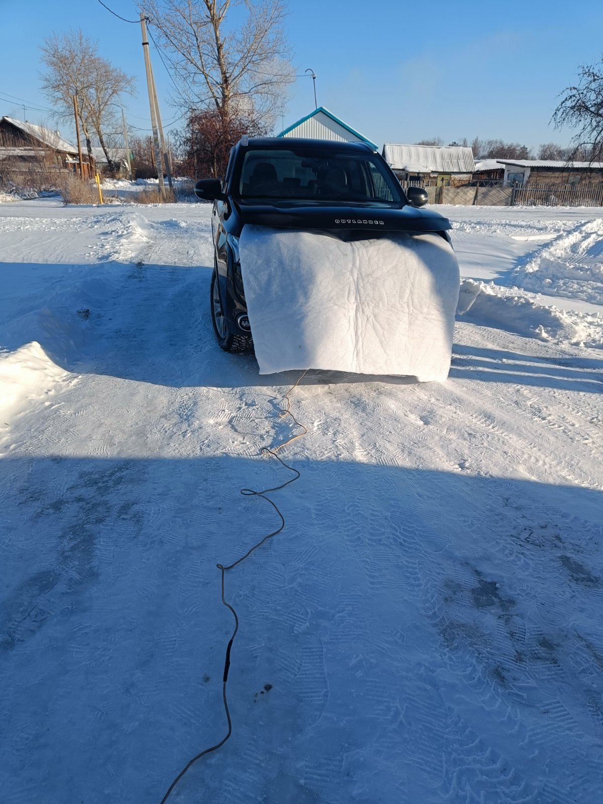

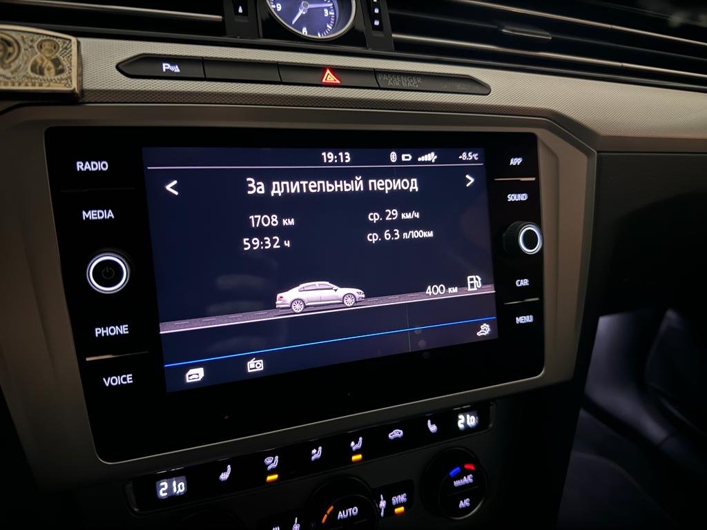

Омск. Пришли морозы. Уже 4 день -30-35. В первую же ночь мороза не завелся. Температура по сиге -31. Сделал 2 попытки и дальше не стал мучать авто. Потылся отгреть самостоятельно (фото когда пытался сам), но естественно не получилось. Пошел смотреть состояние масла в литрушке. Переворачиваю, а там максимально густая масса... Разочарован, ну и попадос на 4тыс за отогрев машины. Как отогревали к сожалению не сфоткал.
Прошел на масле мало, чуть меньше 2х тыс. До вчерашнего дня вопросов небыло. Наблюдаем дальше...

Запустился на акционном масле при минус 35 градусах (запускался при таких морозах несколько раз: 3-4, все попытки запускались с первого раза, сегодня почему то со второй), выскочили ошибки по пропускам зажигания в первом цилиндре, сбросил, больше не появлялись.
