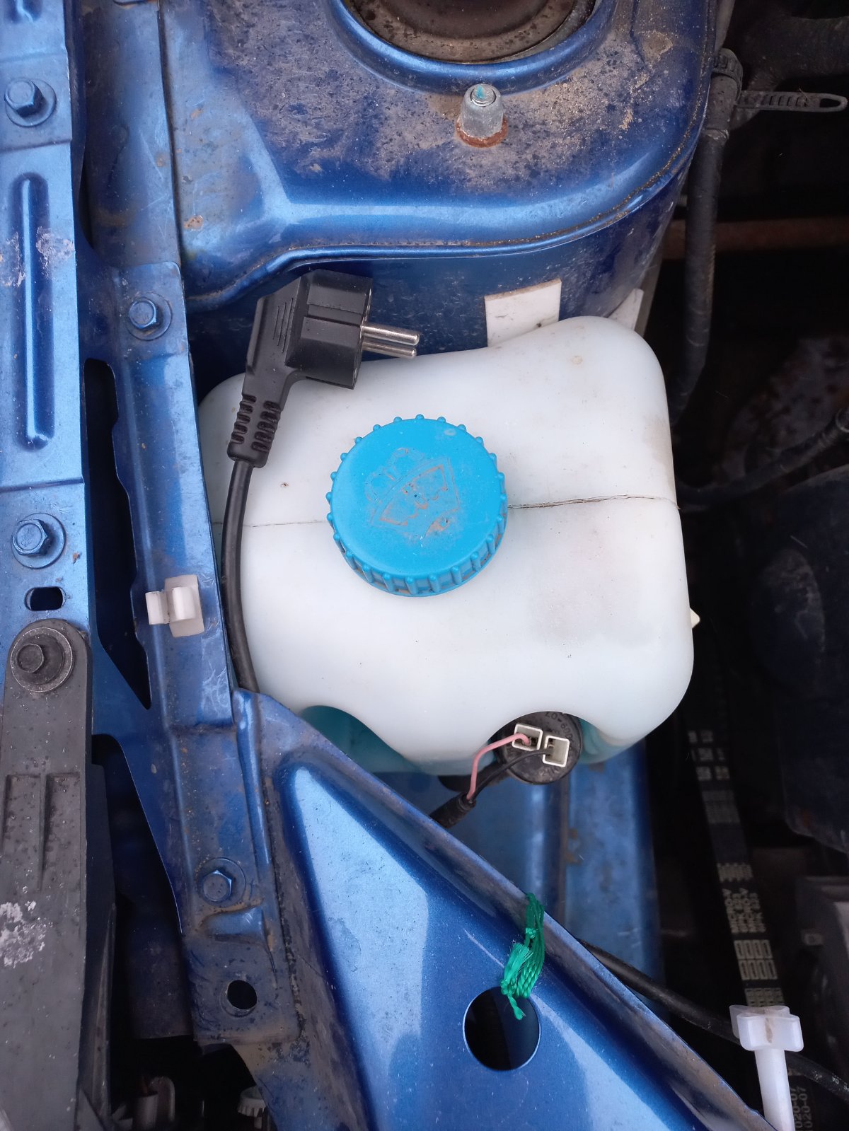

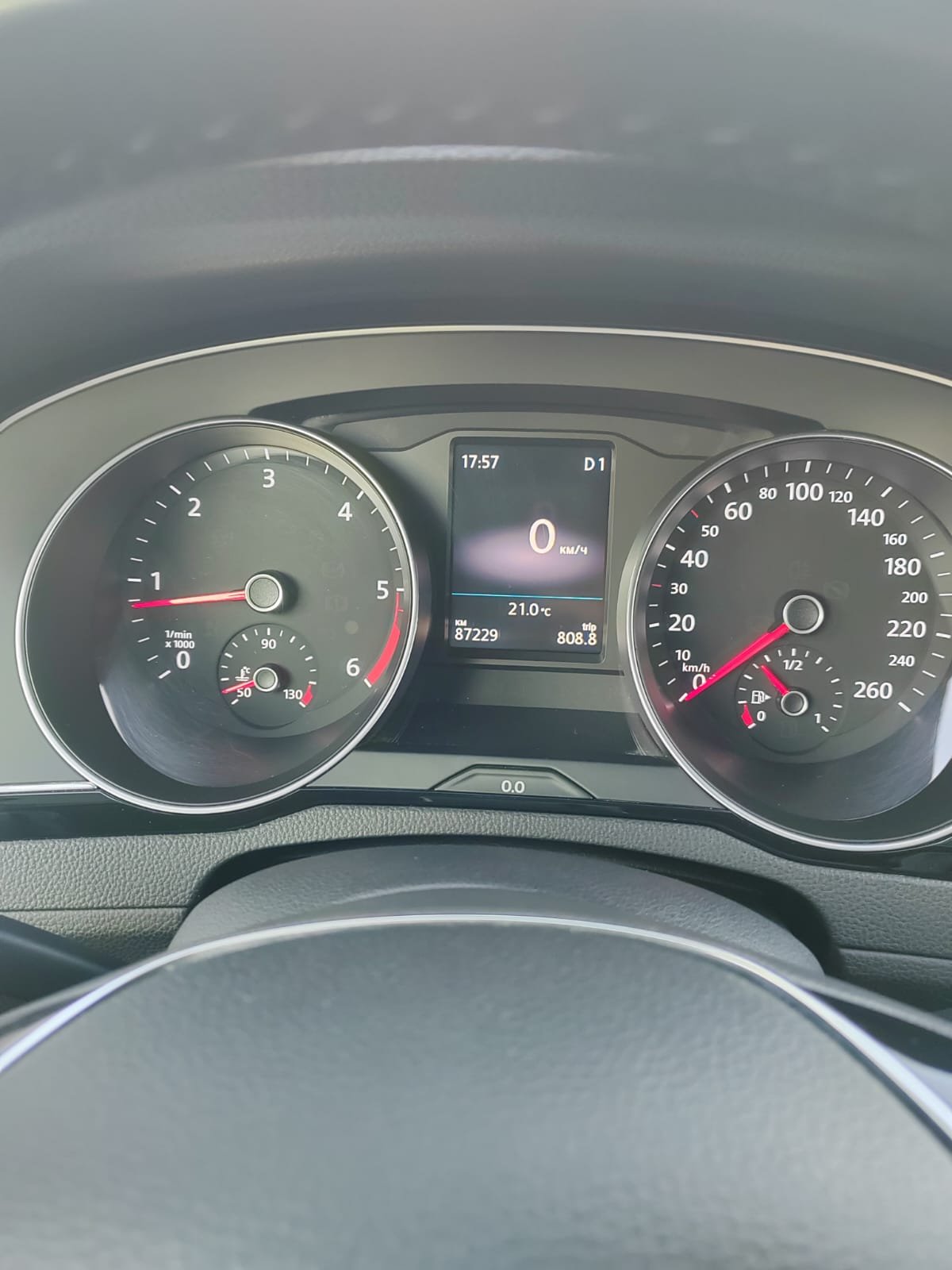

Народ. Интересное наблюдение. Поменял масло, соответственно фильтр масляный. Объем масла по паспорту 5.5, залил 5 литров, поработала 15 минут, выкачал пробу 200-300 мл.
дальше пытаюсь долить до максимума, дабы отследить угар. На сейчас влил уже 6 литрушек, но до максимума не дошел. Нет ощущений, что в канистре не 1 литр, а чуть меньше?

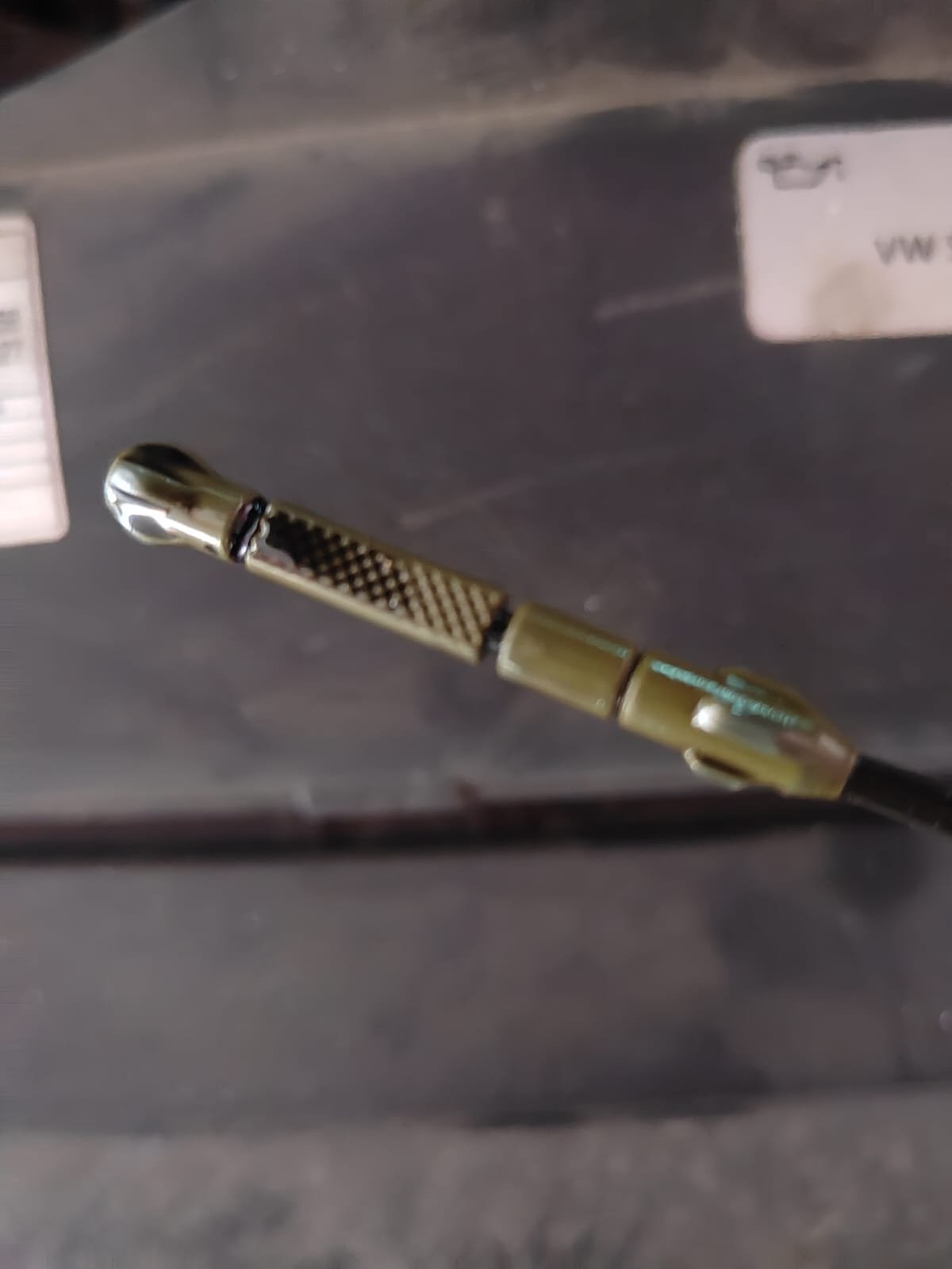

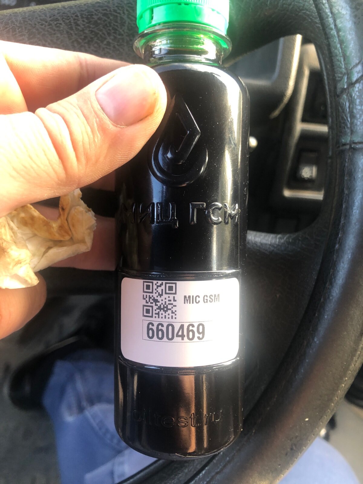

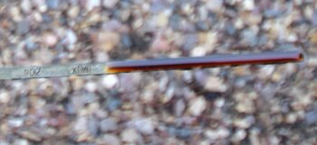

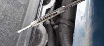

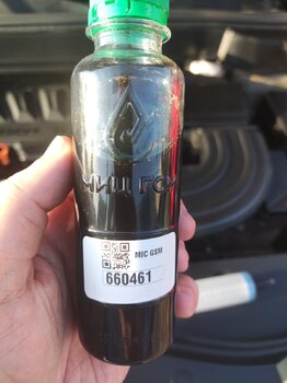

Добрый вечер. Сегодня произвёл замену масла у официального дилера. Далее покатался по парковке, немного постоял на холостых, вообщем положенные 15 мин. машина потарахтела. Произвел откачку шприцом Жане согласно инструкции. Единственный момент, проба очень уж черная получилась, толи дилер плохо масло слил, толи поддон такой в хавале, что несливаемый остаток приличного объёма остается, вообщем не знаю. Зафиксировал пробег, обнулил счетчик моточасов и вперед к экспериментам.
У всех темная проба получается или только у меня? Масло на щупе светлое.
  28.08.2023 в 16:40, reality86 сказал:
Раскрыть
Это норма. На щупе толщина плёнки мизерная, а тут свет проходит через четырёхсантиметровую толщу масла. У меня тоже темноватое в пробирке получилось, хотя старался брать по инструкции: не со дна, а выше. В общем вскрытие (пардон, анализ) покажет!
Раскрыть
Тоже черная проба. Хотя остаток откачивал насосом. Но пробу брал скорее всего у самого дна.
Изменено пользователем Andretti
Это нормально, оптическая плотность, тонкий слой масла на щупе выглядит светлым, только нальете в бутылку оно черное. :)

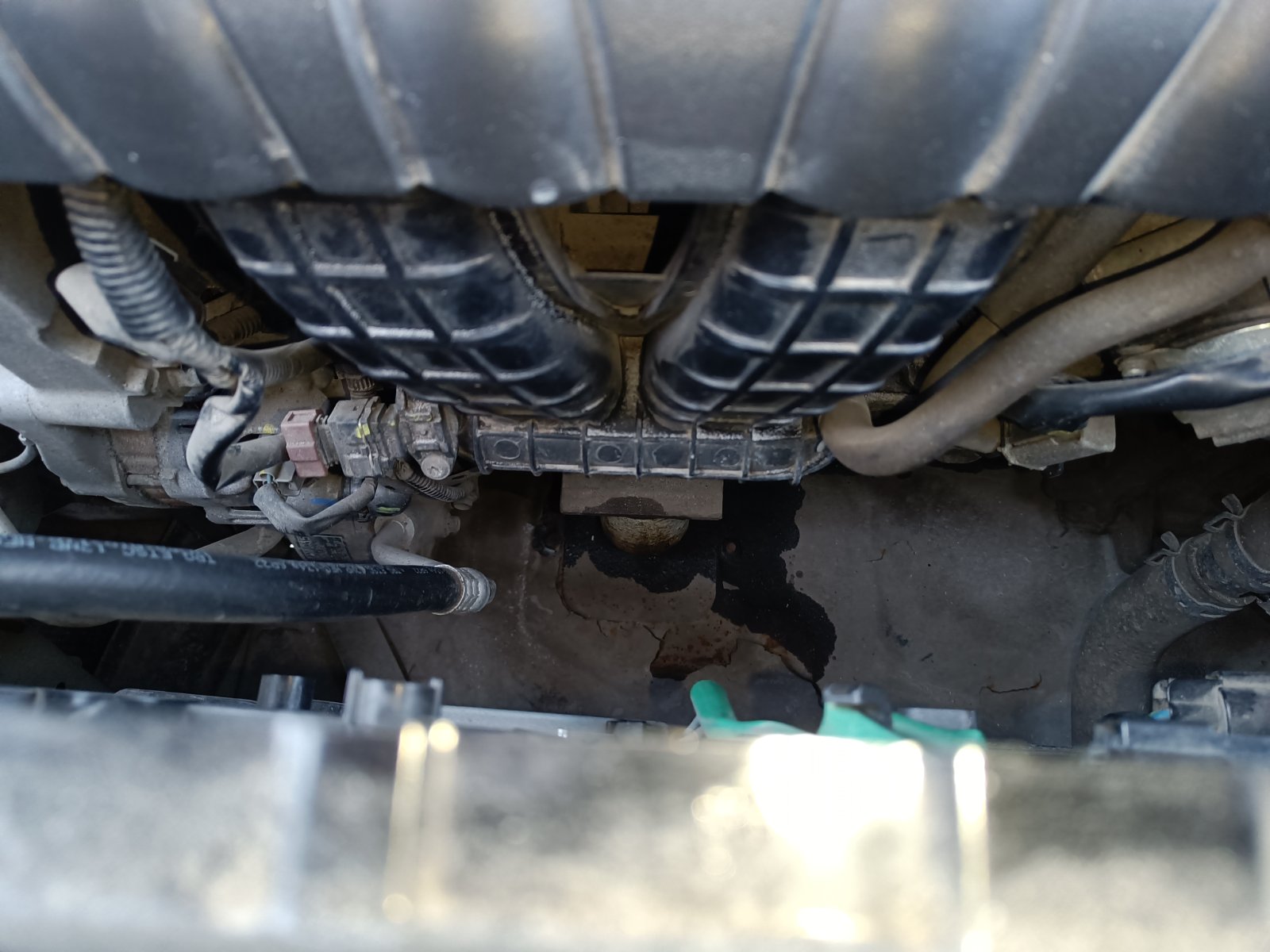

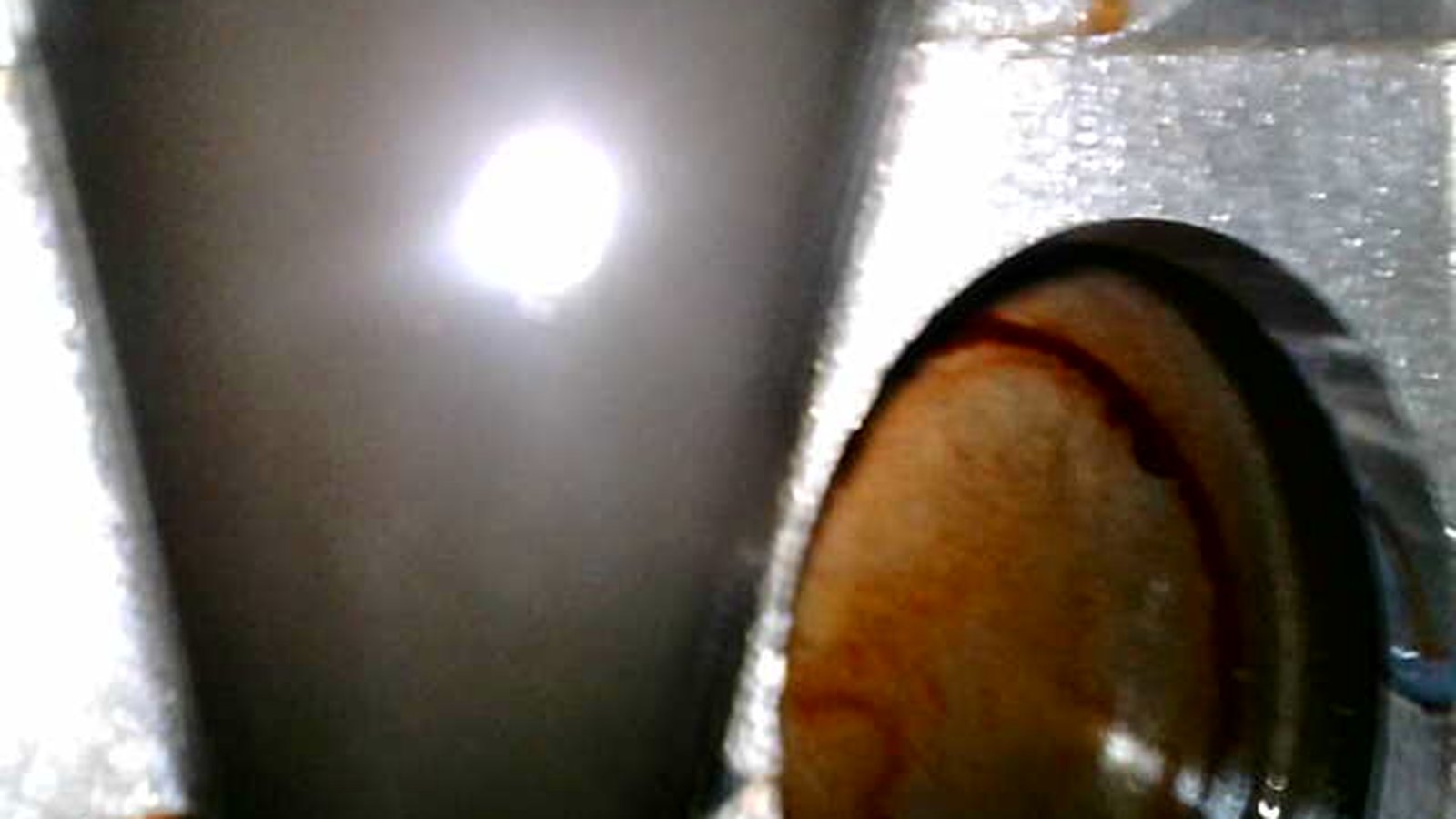

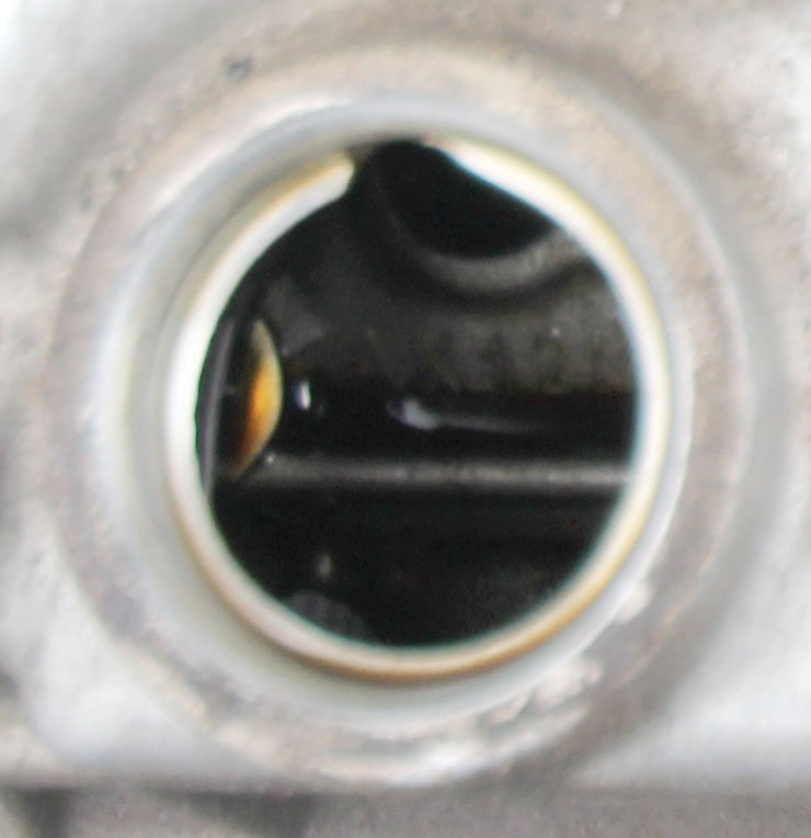

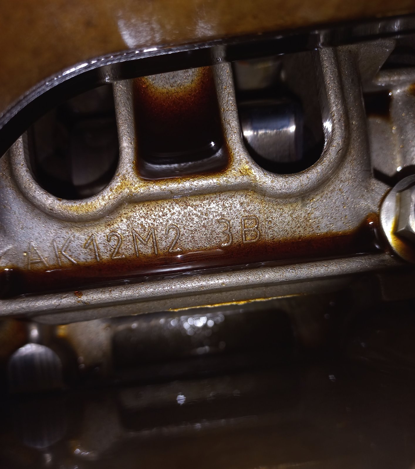

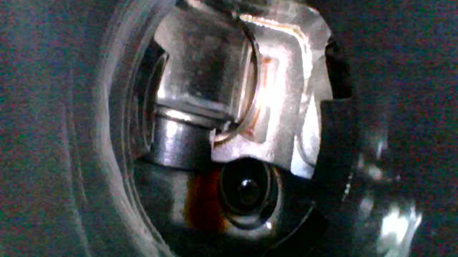

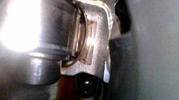

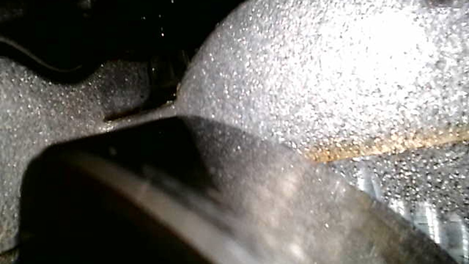

  Набор масла с комплектом для отбора получен. Сегодня произведена замена масла с отбором пробы при пробеге 71913 км. Слито старое масло Gazpromneft Premium JK 0W-20 с периодом эксплуатации 3162 км. Уровень вышеуказанного масла перед слитием:
Сделано несколько фото эндоскопом внутри двигателя в районе маслозалиной горловины - чисто.
20230829_1134023.thumb.jpg.e2deed55fa8d4fd8e5d76f04b107b3af.jpg20230829_1134032.thumb.jpg.19199ddcb5c1808fb49182a0700ba31f.jpg20230829_1134038.thumb.jpg.e6073cbf5618bea917c41f1fd38a89e9.jpg20230829_1134059.thumb.jpg.31ffe748bdb6522a61ffb7058511c15f.jpg20230829_1135026.thumb.jpg.ebfb5255e71aee90e065f74c590a89c8.jpg20230829_1136045.thumb.jpg.6106522dec7c91283065f0ddcbaeb08b.jpg20230829_1137032.thumb.jpg.f014ed6558847e59360511dbceecd221.jpg20230829_1138015.thumb.jpg.a4179306a40a6ae79da8bb2e36d82055.jpg20230829_1138033.thumb.jpg.5a03679885831fbd062aa6e8d54c7638.jpg
Произведена заливка акционного масла в объеме 4,3 л. + замена масляного, воздушного и салонного фильтров (объем сухого картера 4,4 л., соответственно несливаемый остаток составил 100 мл. - неплохо).
IMG_20230829_110633.thumb.jpg.61c8f007745a92550302b7ef70c866f3.jpgIMG_20230829_114504.thumb.jpg.9798a96e36689f834cf9c546a0b7446d.jpgIMG_20230829_114721.thumb.jpg.cde75b15b082f6585dbec4d700a0d280.jpgIMG_20230829_114730.thumb.jpg.4737968cbb06e58c277948639bb1a909.jpgIMG_20230829_120503.thumb.jpg.00eb889dd428e3a246184ba97e0d5a9a.jpgIMG_20230829_120642.thumb.jpg.7d1033dc9d7f0f8e0696a5886773a9b0.jpg
По прошествии 15 минут холостого хода на акционном масле отобрана "нулевая" проба при помощи шприца Жане из комплекта и новой тонкой трубки из своих запасов (трубка из комплекта не пролазит в трубку щупа).
IMG_20230829_121702.thumb.jpg.7c0d7485f9bb4fa2f2a6792cc7ef44e2.jpgIMG_20230829_121707.thumb.jpg.50cc51024144ae7a6a2c8fac36a6fc07.jpgIMG_20230829_122207.thumb.jpg.93b8068647714c4d6ea23657c8f70484.jpgIMG_20230829_125708.thumb.jpg.1768c1f65ca4d4a91422c71582f2cad7.jpgIMG_20230829_125745.thumb.jpg.99ccc4c5c486a658e8c95ded4b027fb4.jpg
Долито масло до уровня (зафиксировали).
IMG_20230829_125602.thumb.jpg.44e02ab40828e04e99b8ec583b38f12a.jpgIMG_20230829_125606.thumb.jpg.f4b47101b2dd12d57876ec0c57b77bff.jpg
После замены эффект "плацебо" присутствует, авто прёт энергичнее,  ну а если серьезно - двигатель работает не так звонко, как на предыдущих двадцатках, чуть приглушеннее (изрядная доля молибденчика?).
Изменено пользователем rodof

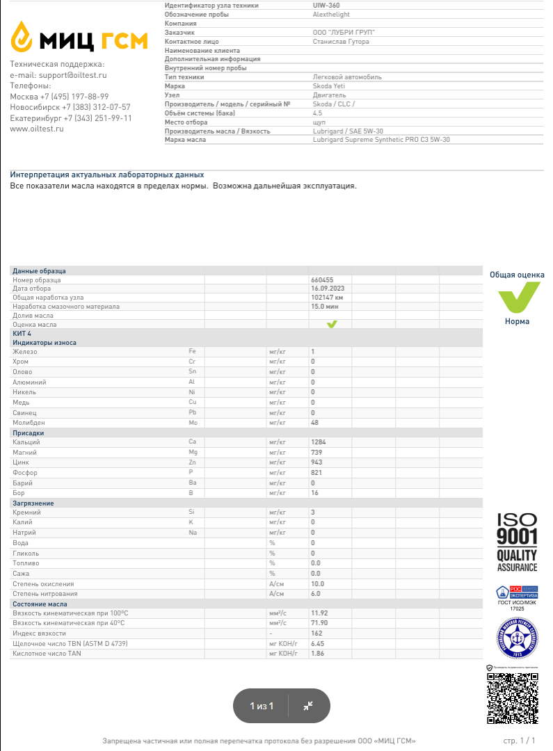

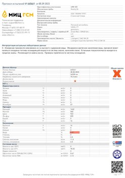

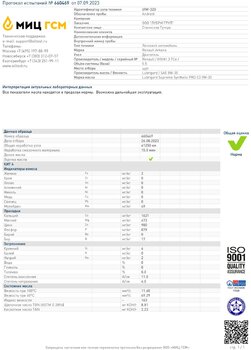

Ну вот, мой нулевой анализ. И уже исключительно интересный! Так я фанатом анализов могу стать!  torcon , прошу прокомментировать неожиданно чрезмерное содержание кремния. Все прочие параметры в норме. При Вашем колоссальнейшем опыте анализа отработок, Ваше мнение здесь наиболее авторитетно. Со своей стороны никакой трагедии не вижу и высказываю осторожные первые предположения:
Вариант 1. Машина новая, хотя и пробежала на момент взятия пробы 26297 км. Это смена масла третья. Заводской герметик не вымылся? С другой стороны, после 15 минут работы может ли попасть в отработку такое количество кремния?
Вариант 2. Вымыло заводской герметик из нового масляного фильтра BOSCH P 3274? Известные мне признаки подлинности имеет, хотя и куплен на Озоне.
Вариант 3. Подсос воздуха? Ревизию трубок проведу, воздушный фильтр все равно осенью на замену. Сейчас стоит LECAR-0120201-01, купленный в Авто-49. Планирую поставить LADA Standard 21120-1109080-82, купленный на Озоне.
