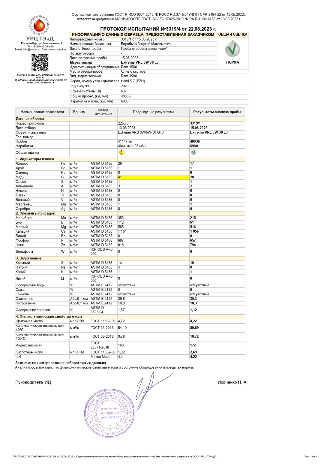

   Бланк 1. Пробег 121км.                         Бланк 2. Итоговые результаты.
Woody331 поясни пожалуйста, что означает первый анализ и второй :) Немного не ясно.
Первый бланк , это 121 км. Проехал,отлил и в лабу.Свежачок. А второй ,они сами объеденили предыдущий анализ с нынешним.
Изменено пользователем Woody331
меди много, но у тебя скорее всего стоит медный радиатор? От него и медь...
Ну ЦПГ похоже вообще прекрасно себя чувствуют, алюминия мало, хрома мало - материал поршней и колец. Но единственное но, моточасов маловато проехал. Если бы это было 300мч, то конечно износа было бы  в 2-2.5 раза больше :)
Масло даже не знаю что сказать, для 115мч наверное уже значительно сработано, если 250мч ездить, то наверное это все для данного режима и агрегата. Но лучше конечно скажет анализ после 250мч, чем мои прогнозы :)
