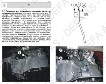

Вообще есть подогреватели картеров (алюмяшек) уже как лет 15 фирма их делает и продаёт.
Там тэн к корпусу прижимается через термопасту (из комплекта).
Такой подогреватель не универсальный, там под разные машины свои формы.
Но его можно комплексно ставить с подогревом охлаждайки и такой, там тройники фирменные есть. Не надобудет 2 розетки, всё в одну сводится.
