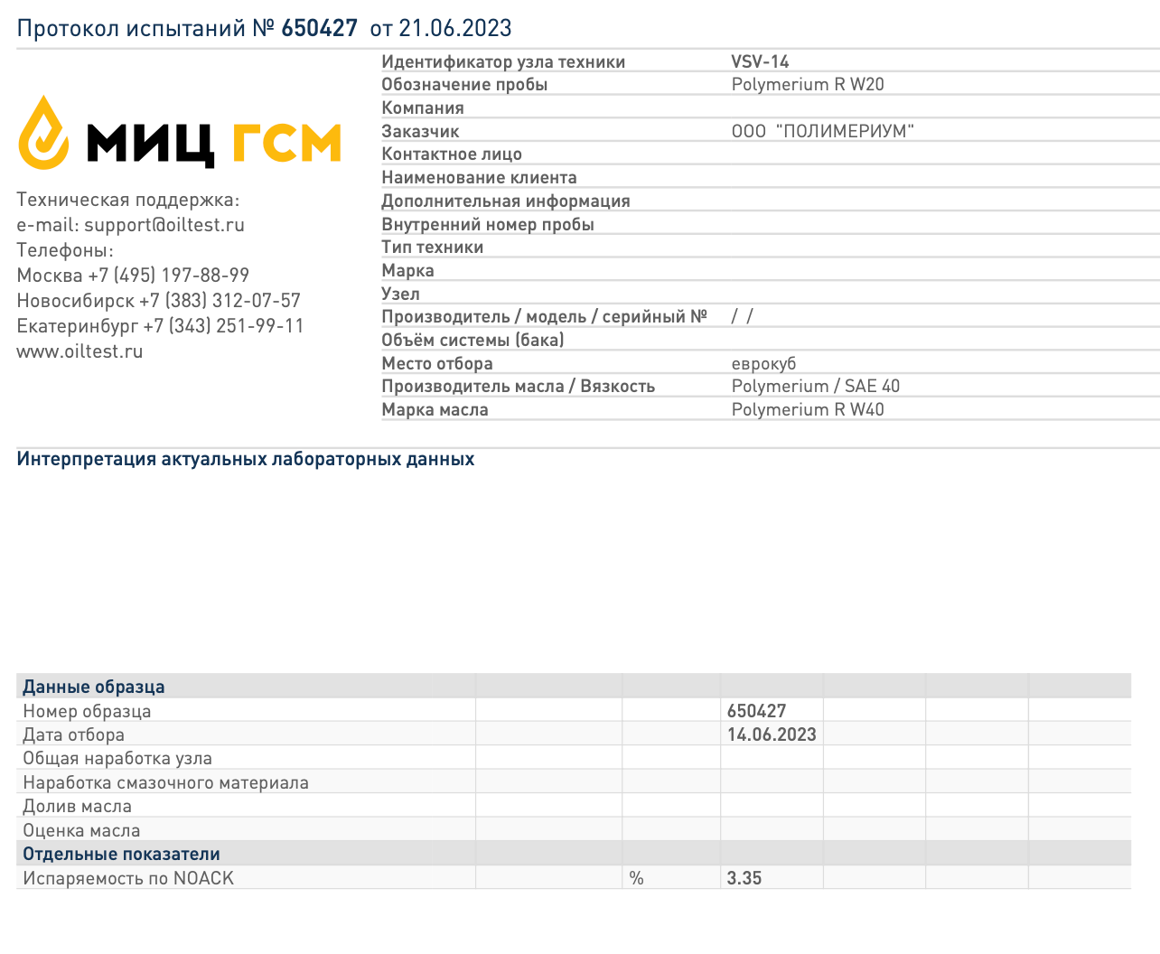

Судя по цифрам анализа, главная фишка здесь – крепкая основа без загустителя. Китайский пакет присадок чистого SP (по современной моде, урезанный по кальцию и ZDDP), может знатоки подскажут какой? И конская доза молибдена. В гражданском варианте я рано или поздно созрею для использования его в качестве летней добавки к гражданскому маслу без молибдена где-нибудь 1:10.

Согласен, баловство. В семье две машины, поэтому довольно быстро накапливаются остатки в канистрах масел. Не выбрасывать же! Поэтому периодически ездим на миксах. Вот тут и появляется шальная мысль: «а если туда ещё и молибденчику миксануть». Тем более, что пока литрушка этого масла по цене вполне доступна, а хватит в миксы на долго:D.
Базовое масло относится к Группе 2+3 или Группе 3, произведенному в России.
Имеются пики, содержащие сложные эфиры.
