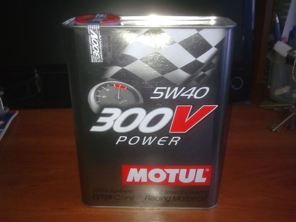

Motul 300V Ester Core 5W-40 свежее
Motul 300V Ester Core 5W-40 свежее за анализ спасибо ABC
