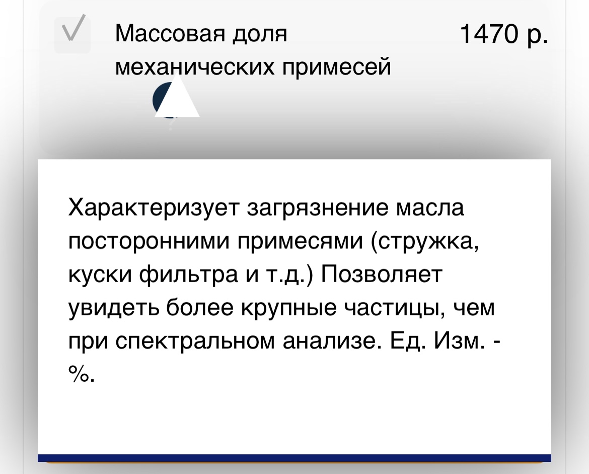

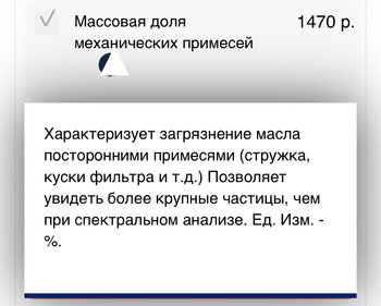

Это что за PQI? Могу лабу попросить сделать анализ, если у них масло еще осталось. Этот анализ?
