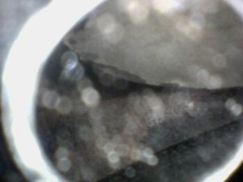

Выкатал 5 полных баков. 2 поколение, Раскоксовка.
На клапанах количества "налёта" не изменилось.
На поршне появился черный след в районе ВПУСКных клапанов.
Компрессия на уровне как и было 8.5-9.
Никого не принуждаю.
Делайте выводы сами.
  09.12.2024 в 02:53, xtrimall сказал:
Раскрыть

Один эксперимент в ездовых качествах результат не дал. Второй эксперимент (мой с эндоскопом) тоже результат не дал. Т.е. обещанной динамики не прибавилось. Заяленной чистоты в камере не стало. Даже изменений в нужную сторону.

  09.12.2024 в 08:30, xtrimall сказал:
Раскрыть
