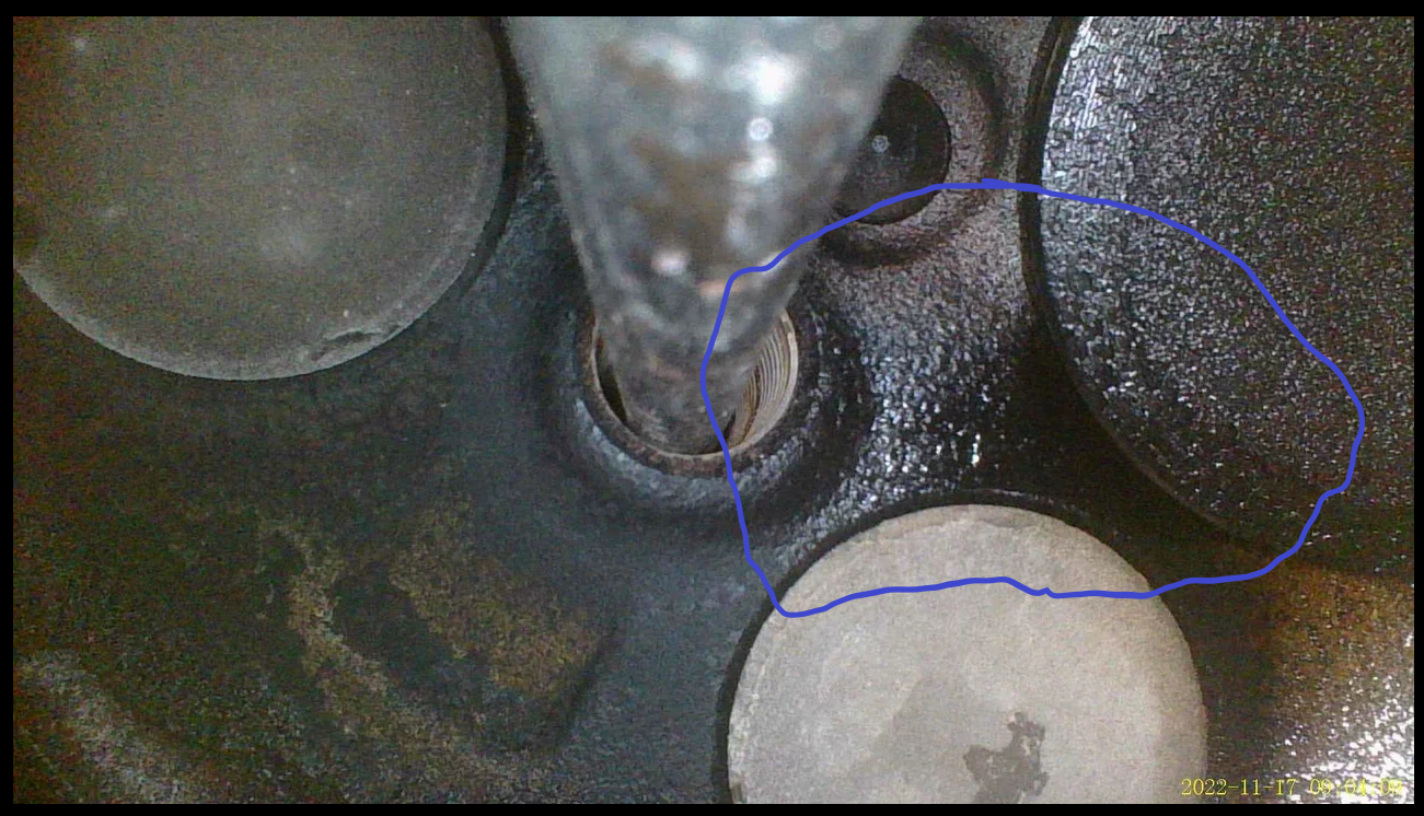

Там если верно вижу, свежие следы масла на поршень намывает(с двух сторон равномерно), скорее всего раскокс нужен капитальный(кольцам), и уже потом отмывать пилюлями

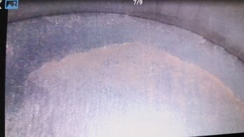

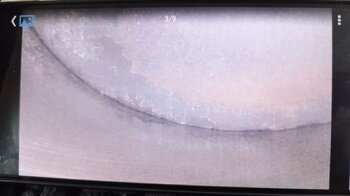

27.12.2024 в 19:10, IvanFranco сказал:
ох, наконец-то я спустя пол года сделал аккаунт, и так:
Собственно, наши вводные:
Черт меня дёрнул у друга купить машину...
Mercedes GLE 63S Coupe AMG, 2017 г.в.
Двигатель m157, 5.5 л, 585 л.с.
Пробег на моменте эндоскопа около 118-124к
поскольку другу всегда было все равно, он заливал себе Petronas 5w40, и гонял с тапкой в пол, чаще всего под 210-250 км/ч, в исключительном порядке трассы
угар масла составлял 1 л на 1000 км, он просто доливал и не парился
поскольку у меня уже есть старенький Mercedes, я понимаю "что надо делать, чтобы ему было хорошо", как минимум использовать нормальное масло
первый эндоскоп показал наличие нагара, было принято решение не искать причину, а сразу идти в бой, Keropur G, пару баков, на oil-club неделю сидел, нашел o2drive, почитал, начал лить, отъездил вроде 1 или 2 упаковки на момент эндоскопа
Эндоскоп: https://disk.yandex.ru/d/AVGsM83ZdfpNKg
перед поездкой в Сочи, в августе, заменили систему вентиляции картерных газов целиком, включая КВКГ, начали грешить на нее
Каждую заправку лился Keropur G (не с озона непонятное, а от химтек поставщика) и o2drive монодоза на бак в 90 л и выкатывался почти в ноль, общий пробег за это время более 3000 км, от Москвы до Сочи и обратно, суммарно более 12 заправок было сделано за этот период, иногда по 2 монодозы делал
Эндоскоп: https://disk.yandex.ru/d/6Ej5M_ZFZw8uhQ
масло в каждом из случаев Exline VRS GTR 5w40
расход около 1 л на 2500 км
но на машине я не гоняю, 50% трасса (максимум 160, М12), 50% город, как повезет...
сейчас начал лить Keropur 3899C и 2 дозы o2drive
Меня "смущает" это ....
27.12.2024 в 17:10, IvanFranco сказал:
и повреждение цилиндров, колечный масложор,  и попадание масла через впускные клапаны и льющие форсунки.

2 часа назад, IvanFranco сказал:
а где повреждение цилиндров увидели?

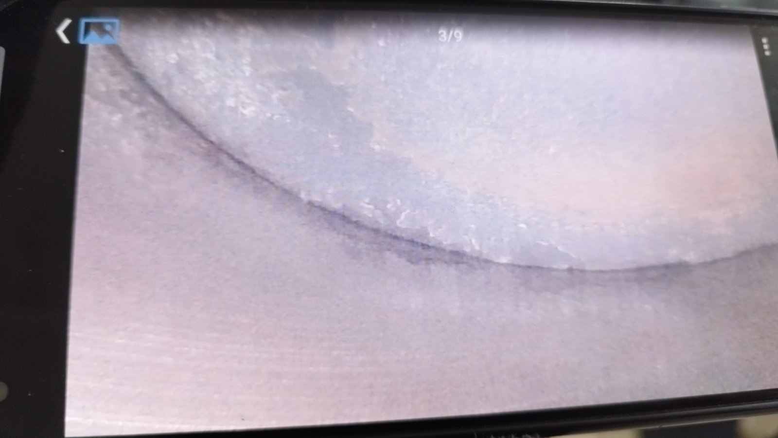

фото 1 задиры,  фото 5 истирание покрытия,  фото 10 задиры..
надо подробнее смотреть
тут видно поршень трет
еще не печально, но уже началось..
могу выложить  как будет печально

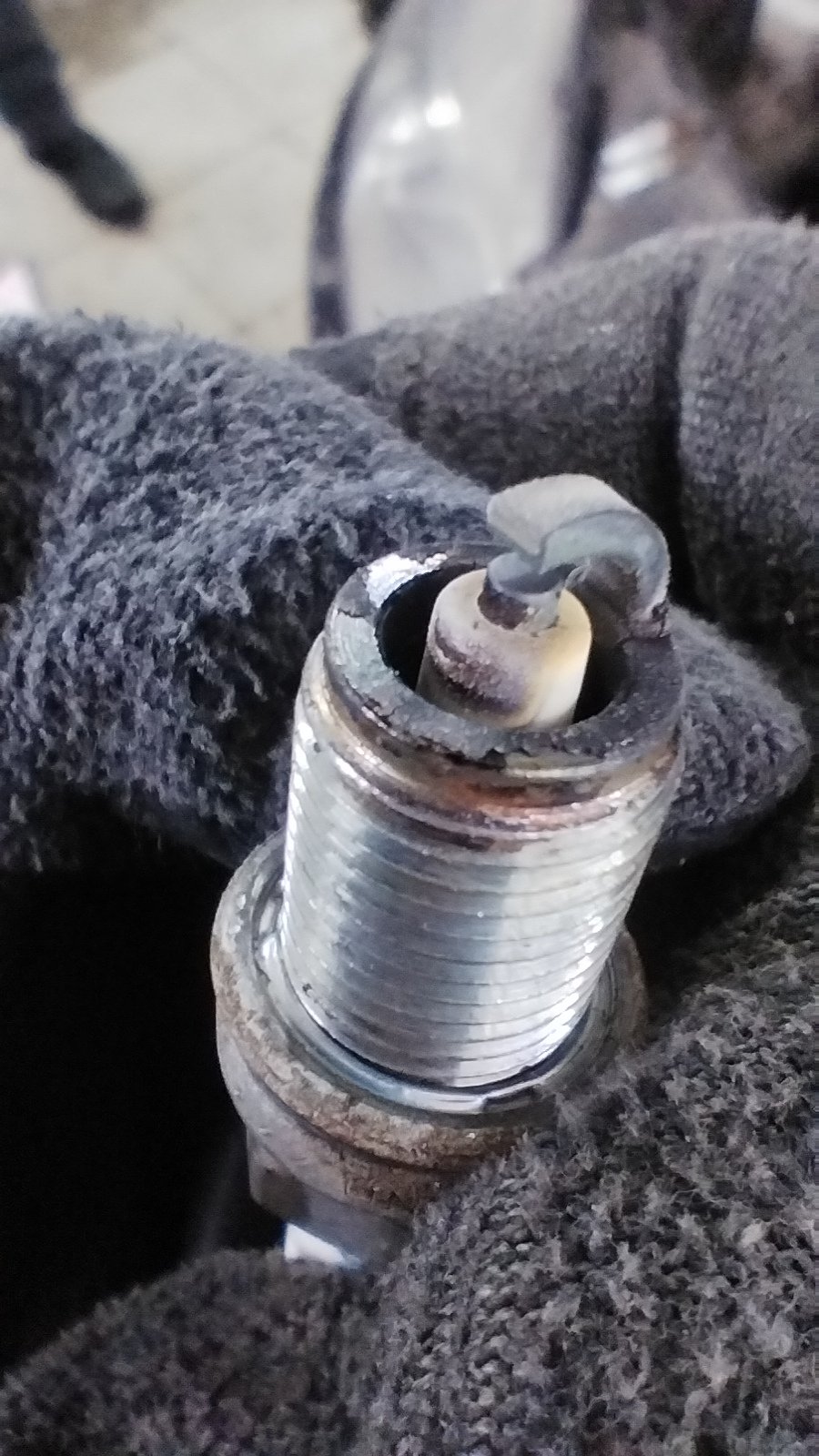

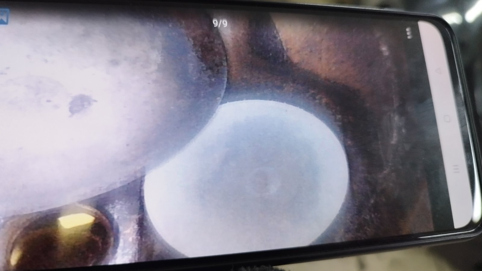

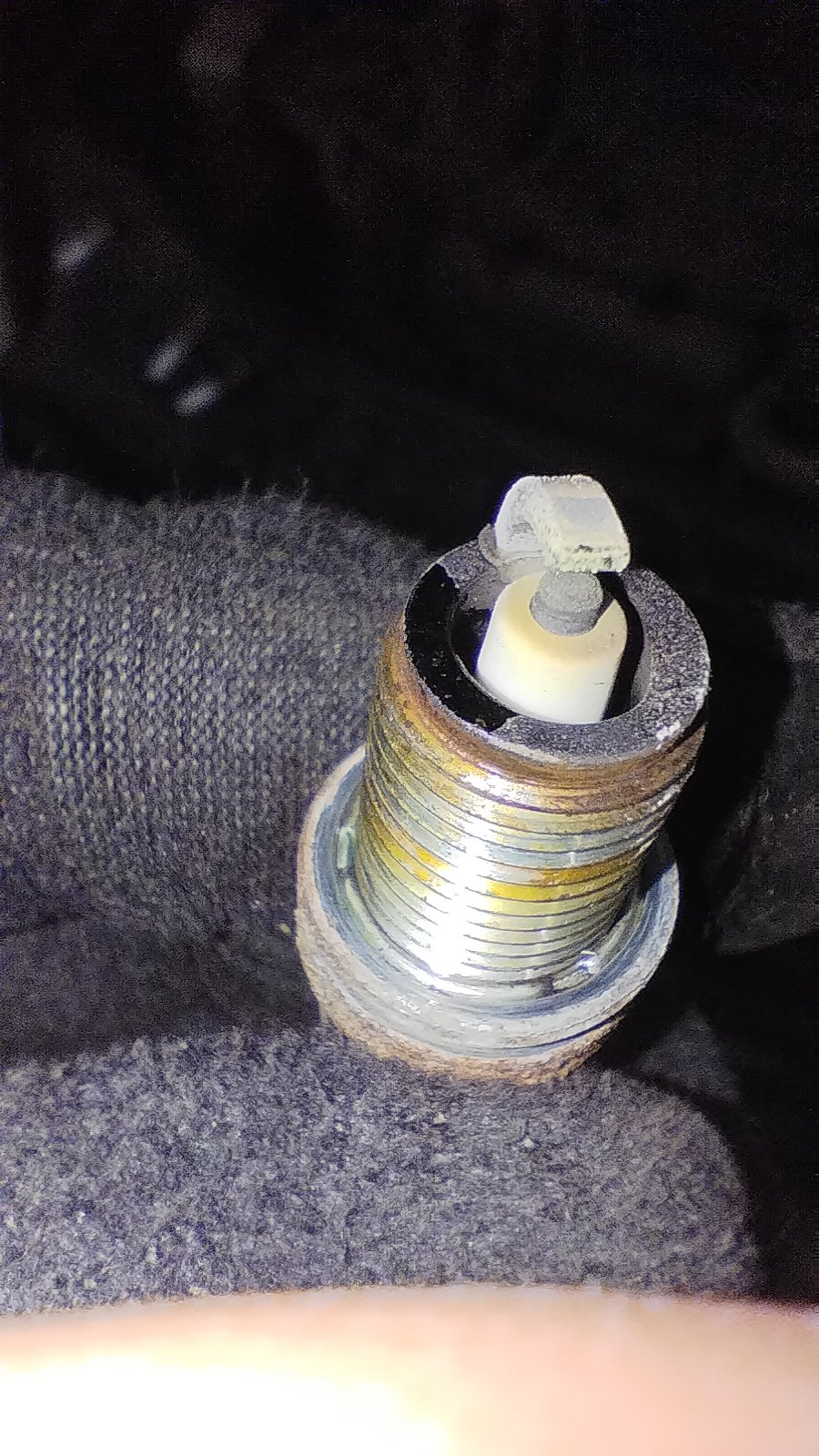

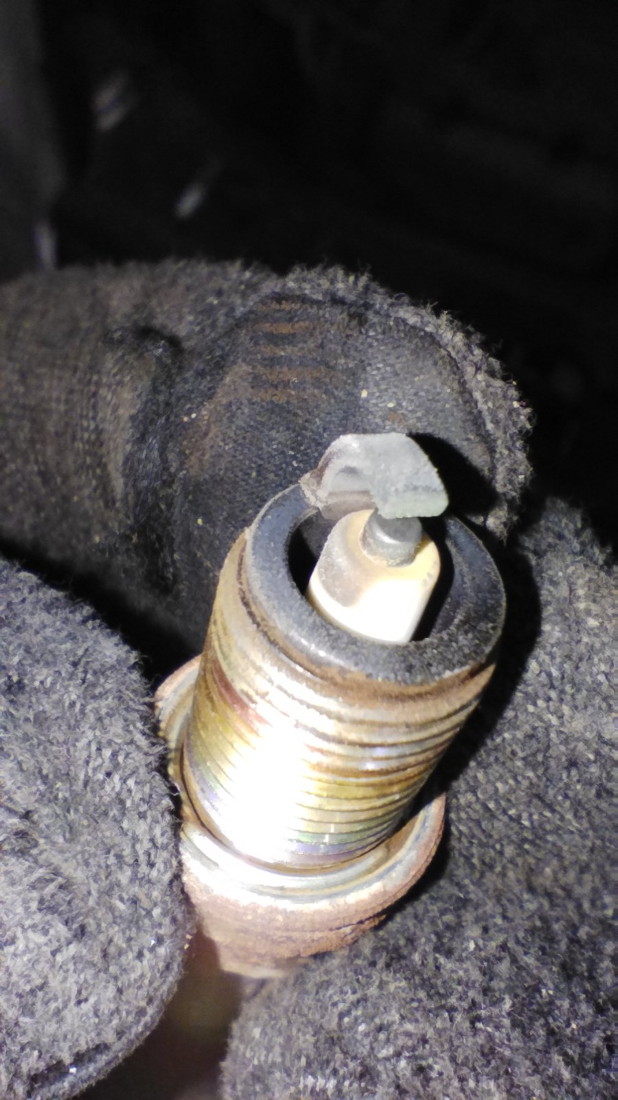

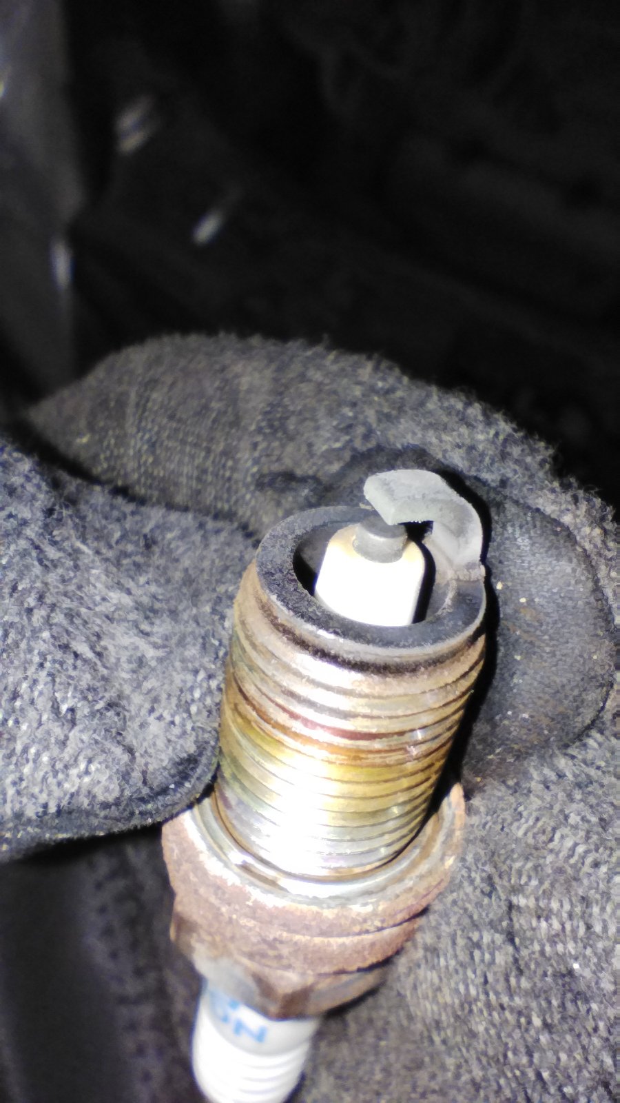

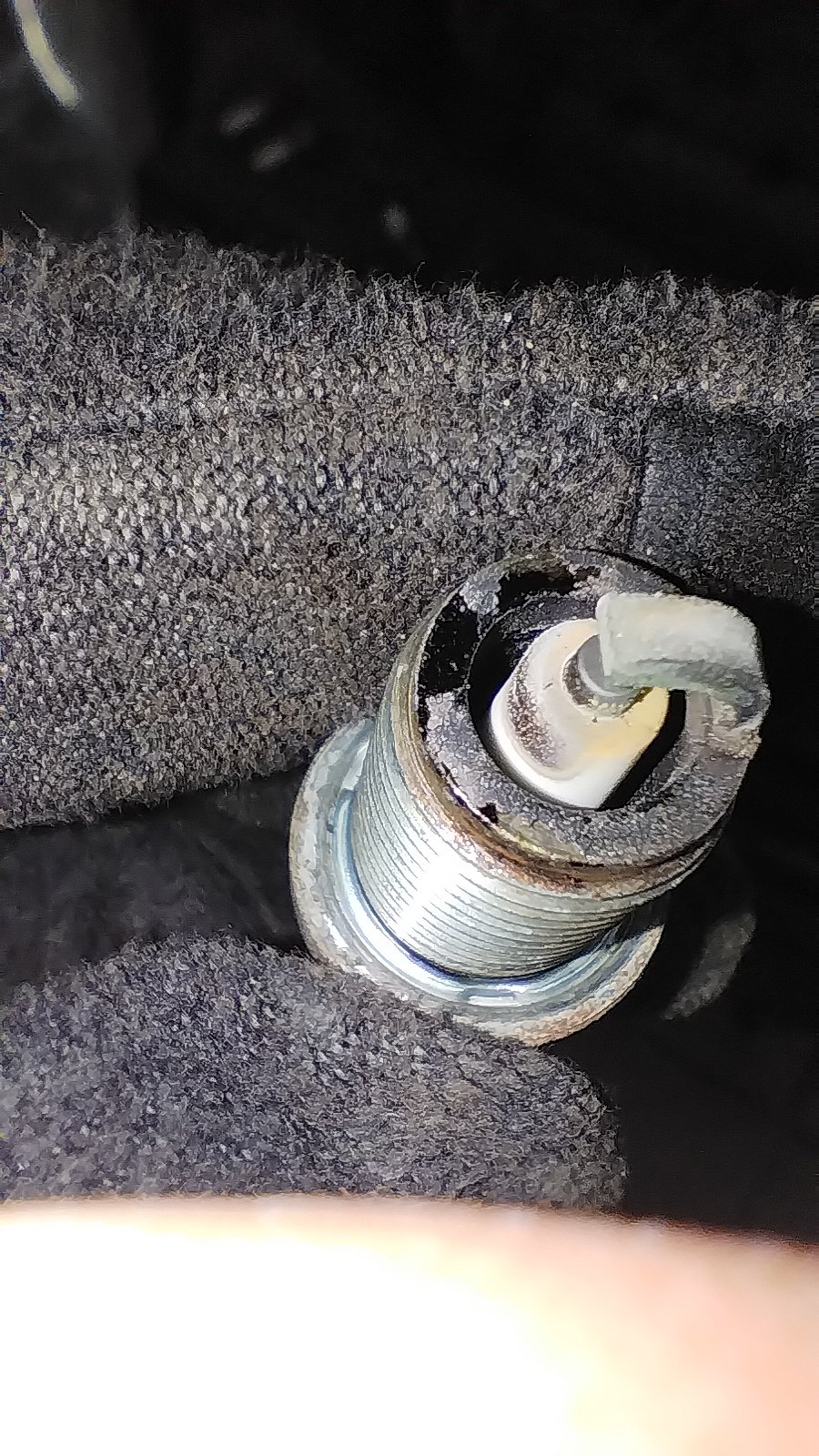

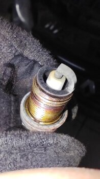

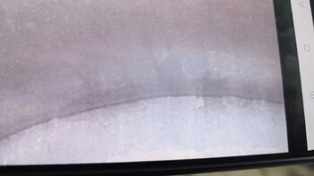

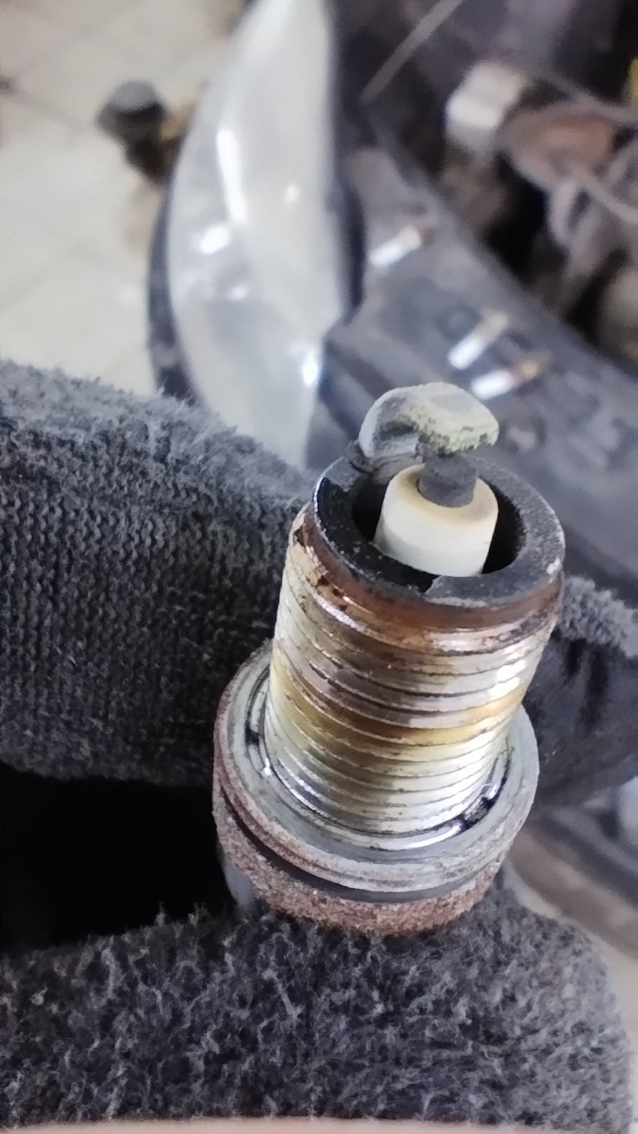

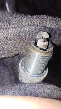

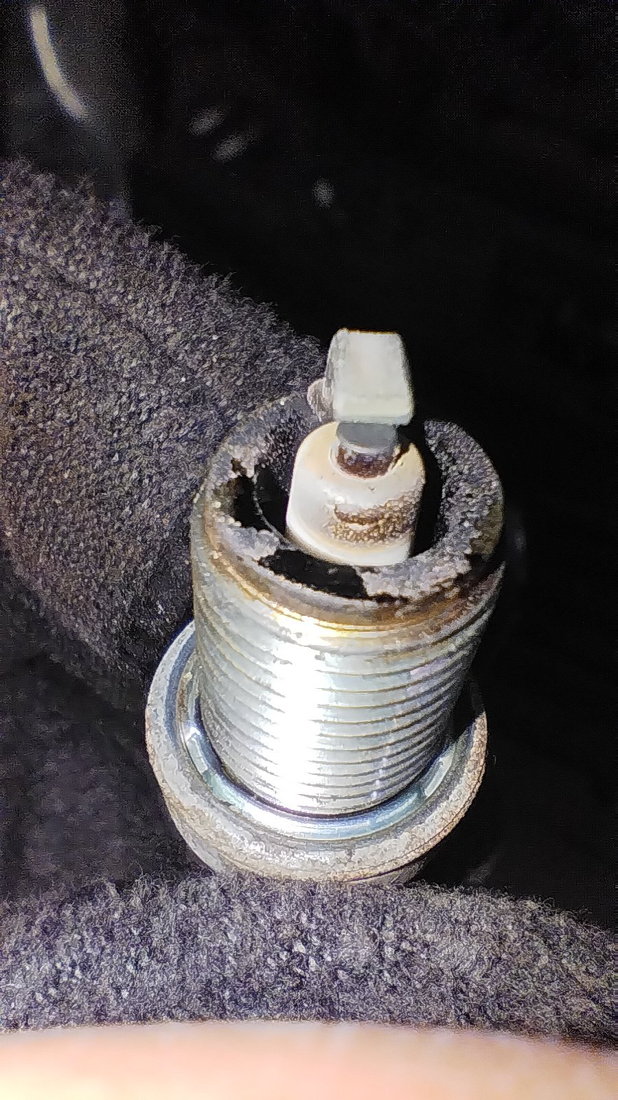

Парни, сделал эндоскопию во время замены свечей. За качество прошу извинить, но, думаю и так видно. Раннее выкладывал ссылку на видео замены свечей
До этого видео, искатал, минимум 5 пипеток 1 поколения. Клапана выпускные были как новые(сейчас в небольшом нагаре)
IMG_20241219_150743.thumb.jpg.e43aebfc1c8377969f54da4fe4487f87.jpgIMG_20241219_150743.thumb.jpg.e43aebfc1c8377969f54da4fe4487f87.jpgIMG_20241219_150743.thumb.jpg.e43aebfc1c8377969f54da4fe4487f87.jpgIMG_20241219_150743.thumb.jpg.e43aebfc1c8377969f54da4fe4487f87.jpgIMG_20241219_150743.thumb.jpg.e43aebfc1c8377969f54da4fe4487f87.jpgIMG_20241219_150743.thumb.jpg.e43aebfc1c8377969f54da4fe4487f87.jpgIMG_20241219_150639.thumb.jpg.579c3d8528d06bc4185bcac4245a076c.jpgIMG_20241219_150647.thumb.jpg.a7cb984a109e1972bdd27062f3ff7f64.jpgIMG_20241219_150714.thumb.jpg.ca808ae00b8f9cc661acd7f4ae21fb10.jpgIMG_20241219_150731.thumb.jpg.fa48f7f5b5dcf6e0df36d080610003c4.jpg

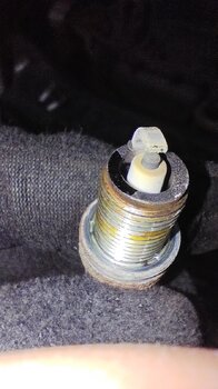

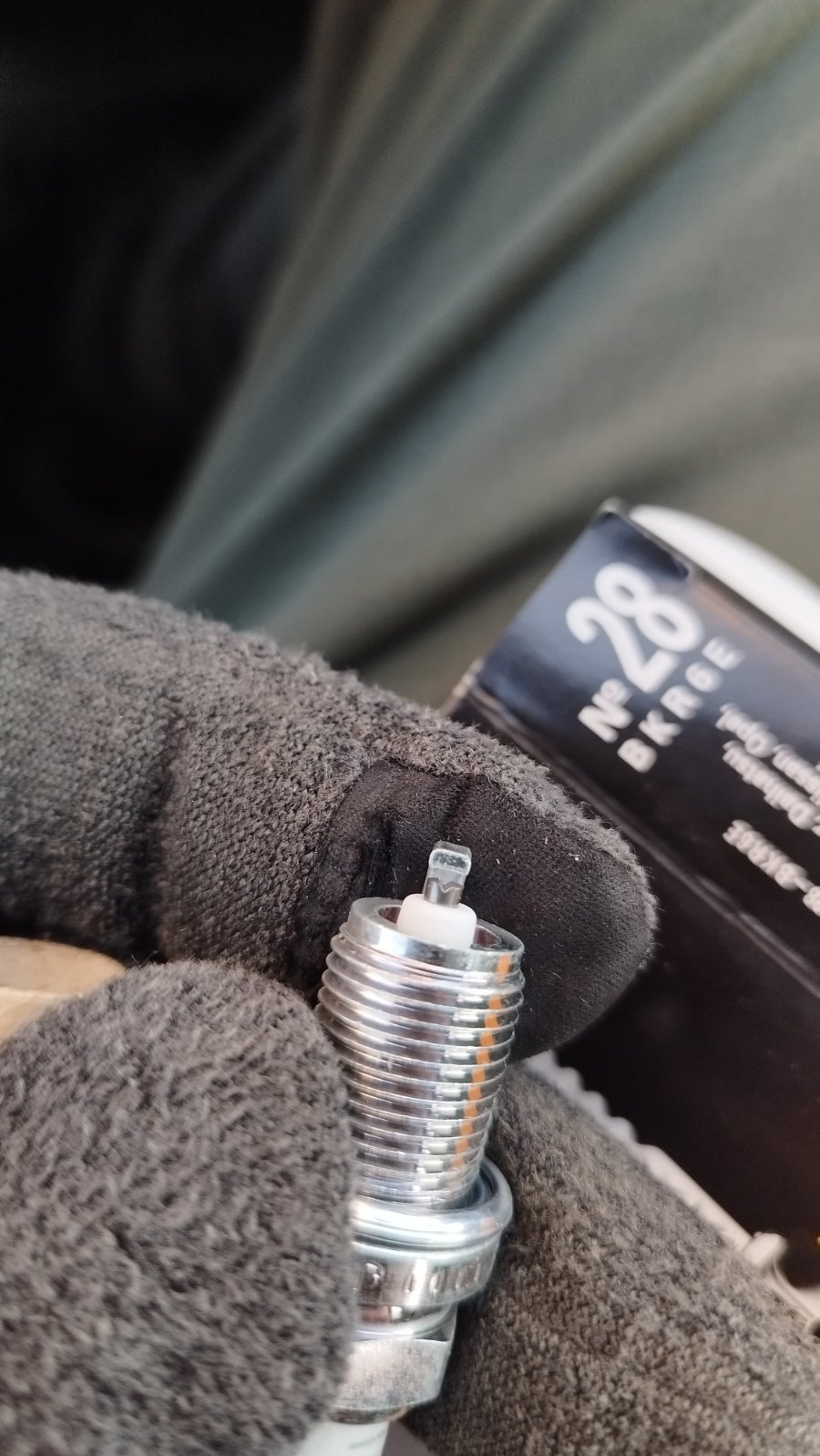

Пробег на свечах 26 ткм, всё это время на 2м поколени, на 3м (раскоквсоквка) . За фото извините. Эндосокоп тот же,  по качеству съёмки хороший, но не удалось передать фото и видео мне на телефон. В первый раз, когда я делал видео эндоскопии, это, вообще, случилось спонтанно, когда мимо проходил хозяин эндоскопа, но оригинал, тоже не смог скинуть. Похоже, я первый, кто хоть так скинул разницу. (До этого не понятно было).
Баков много, результат, мне не впечатлил. Свечи , как после обычного пробега
Фото кучи использованной тары из под О2 скину позже.
Мой вердикт: вроде бы поддаёт под сраку, на бензиновых, но, не совсем понятно. Буду делать паузу большую, чтобы понять экономию. ЧУДА по очистке НЕТ, это точно.
На дизеле удалось применить, только 3 пипетки. Начал мурчать приятнее, но, тоже на уровне. Понял, что нужно сделать паузу. Тем более, что вышло 3е поколение разносторонней хрени. Мало ли, где-то должно быть тише, но не так чистить; громче, но лучше чистит, и так далее.
По бензинке, эффект очистки мне не понравился. Видны островки нагара и не видно поршня ( из-за качества съёмки, ещё раз простите, но поверьте на слово... Или сами проверьте)
