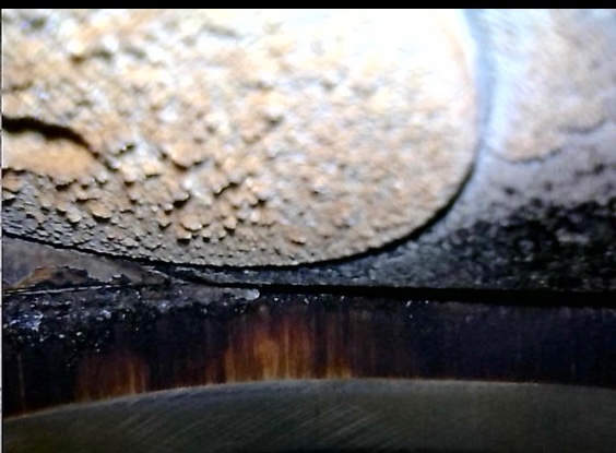

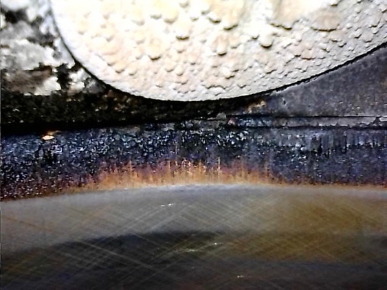

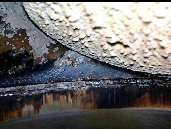

16.02.2025 в 18:46, Sandro сказал:
А вот некоторая эндоскопия моей камеры сгорании.
Фото по порядку: первое это производитель испытывал о2, после трех баков бензина с о2.
Потом идут мои после о2 и Табса в перемешку.
2
3
Может вам попробовать черно-белые снимки сделать, возможно не будет бликов и цветопередача искаженная не будет ухудшать качество. Сейчас по снимку у вас сверху ржавый поршень) На свечах красный/оранжевый налет ранее не обнаруживали случаем?
Изменено пользователем Testosteron

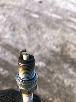

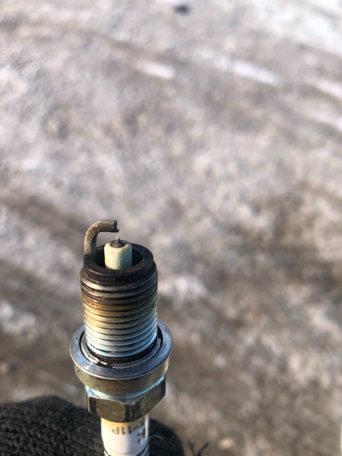

5 часов назад, Testosteron сказал:
Свечи Рутениевые и вот их состояние.
6 часов назад, Sandro сказал:
Ничего необычного.
Но по краю электрода какой-то красно-оранжевый оттенок как мне кажется есть. Так и выглядело в живую?
13 минут назад, Testosteron сказал:
Ничего необычного.
Эти свечи уже несколько раз были полность красными от последствий Ферроцена(есть в теме Табса)
После применений спец средств, чистота изолятора на лицо.
