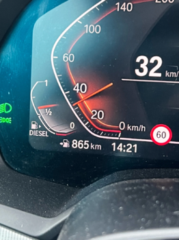

Сначала я ездил на чистом дизеле, потом когда я залил присадку fulu я заметил что стало тише на ХХ и меньше вибраций.
после fulu я залил жидкую турбину и разницу между fulu и жидкой турбиной я не заметил. Тоесть они обе лучше чистого дизеля.
а вот вместе они уже показали «мощь».
ps была плохая погода, ездил по трассе (все плелись 70-80кмч)  заехал на заправку. Остаток на топливе БК написал 95км. Залил 40 литров (это после 3 бака). Результат на фото (в баке было около 45литров.
Т.е. по запасу хода получается расход 5,1 л/100 км., так ?
PS это у меня как то за гранью понимания ....
12 часов назад, Aleksszlat сказал:
Я ж написал что я плёлся по трассе) и после этого заправился.
если ехать что то около 72-73 то он вообще показывает расход по бк 3.8-4.4
но так кто сможет ехать то)
но надо сказать что инженеры бмв молодцы, это лучший двигатель в мире среди дизелей как по надежности так и отдаче. Разгонять 2.2-2.3 тонны за 5.3 сек до 100 и при этом расход в городе летом около 9 литров

Не пойми превратно, у меня нет оснований тебе не верить, но эти цифры у меня в голове "не умещаются" ...
На МВ, "экономя " в разумных пределах меньше 6,8 не видел, а на BMW на дальняке в Заполярный Урал 8,4 "хоть ты тресни" ...  Как то так, похоже мне надо "учиться" ....
