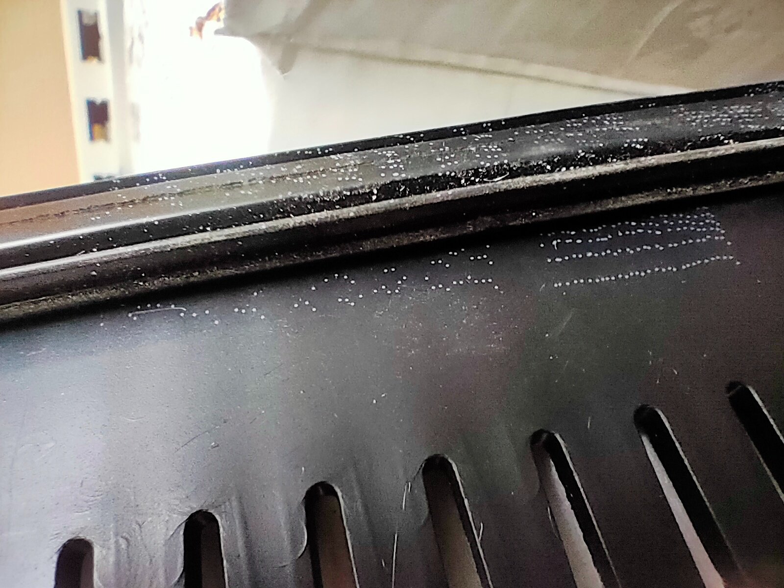

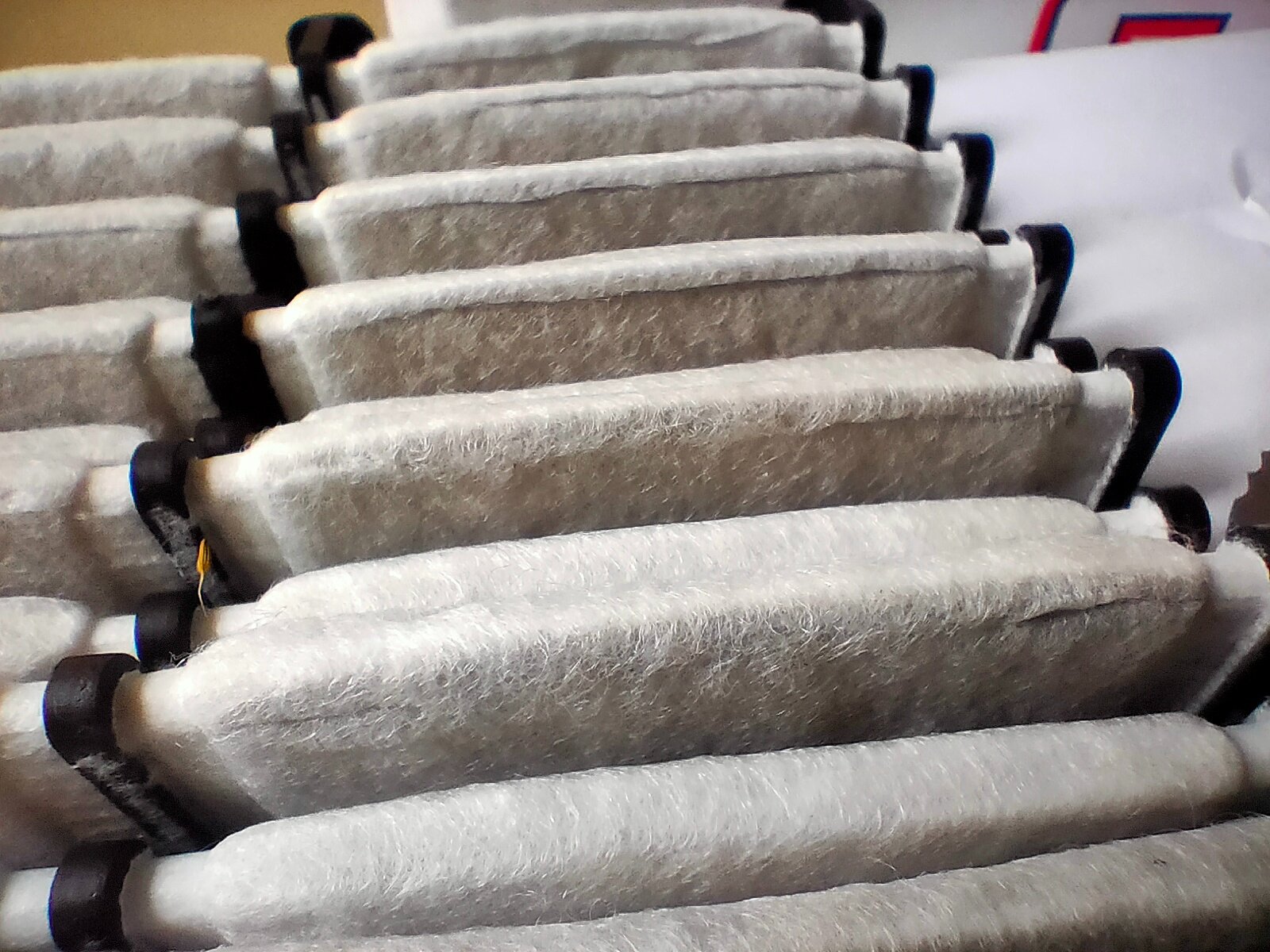

P.S. В плане внешних косяков фильтра,Вы выбрали самую не интересную фотографию. Гляньте повнимательнее на 1ю и 2ю.
20 минут назад, ПоСпинеЛопатой сказал:
Так я должен был отреагировать
Ну я ж не знаю. Как по мне дырка в фильтре это плохо, и влияет на кремний. Замена фильтра на нормальный устранила кремний в отработке, но вы, почему то, с этим не согласны.
Ну вот тебе 3я, что это меняет, есть и 4 и 5 итд.
Жесть то какая, это что за фильтры такие? Разлазятся как дохлая кошка, все в дырах...

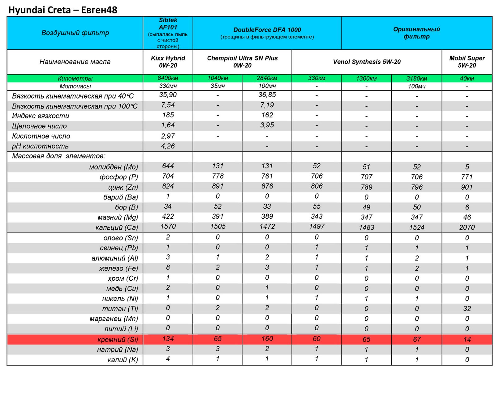

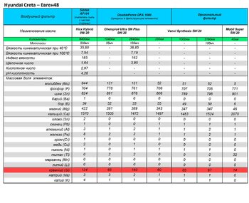

Свел все в одну таблицу что бы нагляднее (Евген48 если где то не правильно оформил, отредактирую)
Возник такой вопрос. Если этот кремний от попадания песка и пыли через впускной тракт, где элементы абразивного износа? Железо, алюминий, хром?
Его нет! Износ штатный, нормальный, как будто ничего не было. А мы видели абразивный износ в анализах.

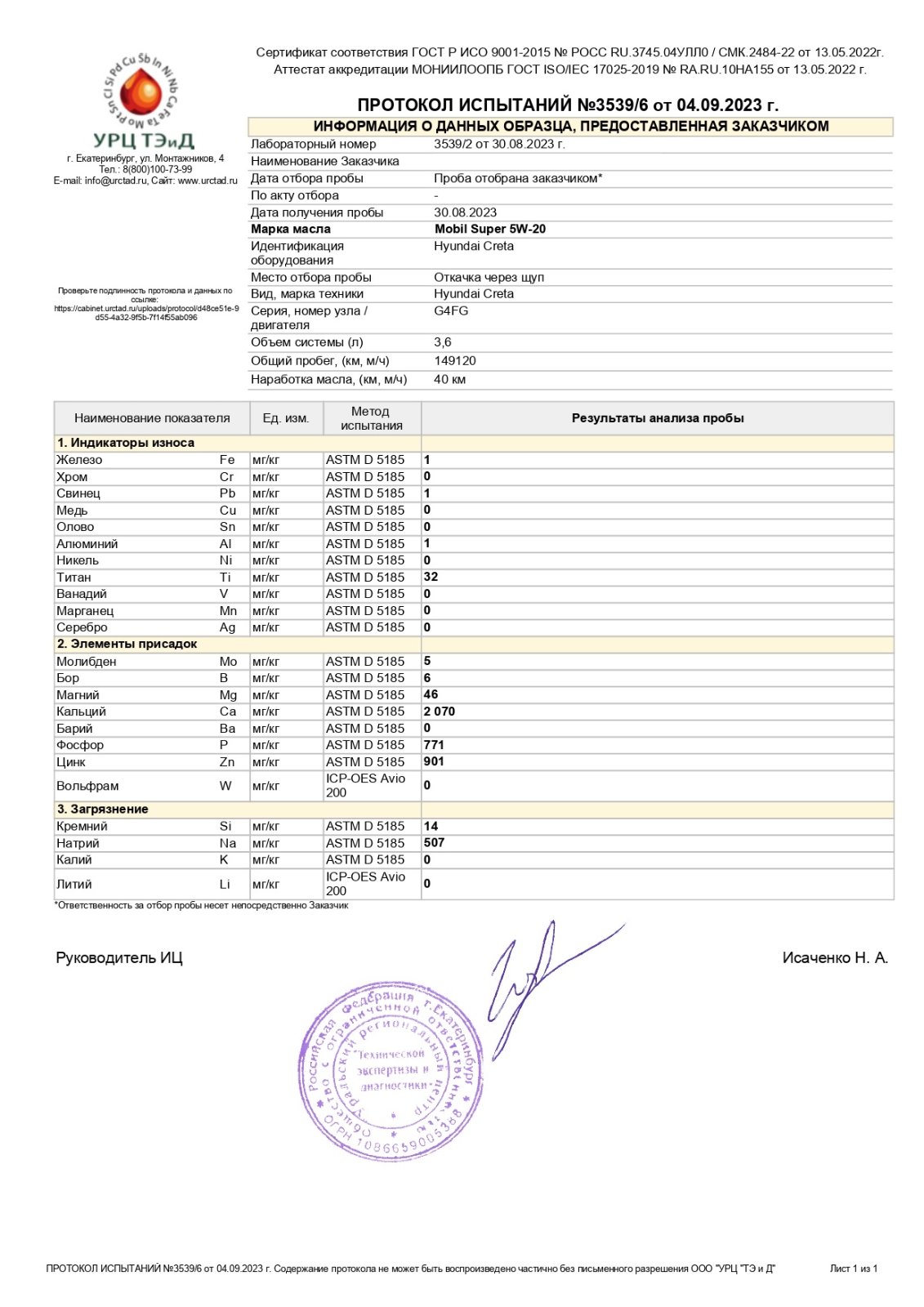

Начало в шапке темы, закончилось тем, что конЕчный Мобил 5-20, на пробеге 40км. показал 14ппм кремния на оригинальном воздушном фильтре.
Продолжение.

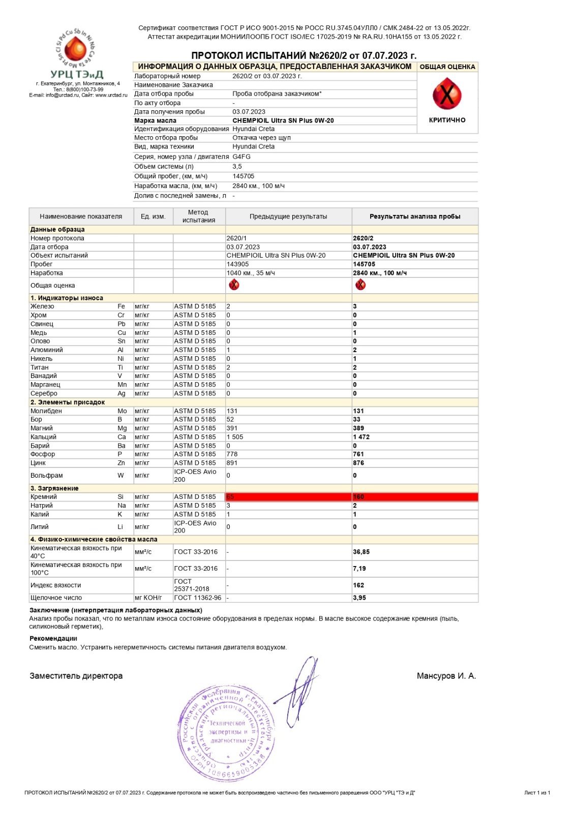

Через 1600км. была взята очередная проба на анализ.
Бланк анализа Мобил 5-20 после 1600км. на ориг. фильтре.
После взятия предыдущей пробы был заменён воздушный фильтр, был поставлен тот же DoubleForce DFA 1000 который "показал кремний" в пред. анализах, после чего было накатано ещё +1300км (в общем на Мобиле 5-20  2900км.) и была взята конечная проба (после этого масло было слито).
Бланк анализа Мобил 5-20 на 2900км. (на фильтре DoubleForce последние 1300км).
Короче, я хз куда он делся, уже забил, но жду комменты про присадки в бензины и всякие другие странности)
п.с. а может какой нибудь "прибор" начудил, мало ли:D
