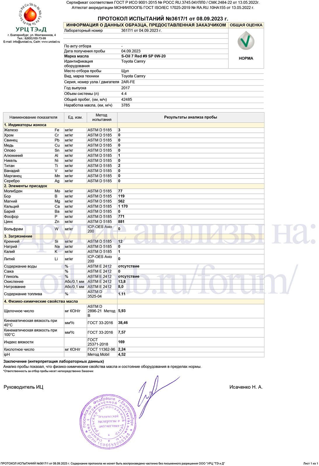

S-Oil 7 Red #9 0W-20 API SP отработка на Toyota Camry после 3785км
18 минут назад, torcon сказал:
для 120 мч все класcно, что слил? :)
Да первый раз лил это масло, побоялся, что сработается рано. Но теперь видно, что до 5000 - 6000 км можно смело на нём.
1 час назад, torcon сказал:
Ну и у нас лето было в этом году достаточно жаркое, до +40 градусов.
вот и решил слить, сделать анализ ))
Andysibir Всё отлично. В таком режиме до 7000 км. :ok:
09.09.2023 в 08:42, torcon сказал:
Подскажи, пожалуйста, у метода  ipH какой допустимый показатель? В данном анализе - это в норме?
09.09.2023 в 07:42, torcon сказал:
Кислотное было 1,47, стало 2,24.
Что классного?
2 минуты назад, mihail026 сказал:
Что классного?
Это же не М10Г2к от РН, этодругин понимать нада:sarcastic:
44 минуты назад, mihail026 сказал:
стало 2,24
Это много уже считается, подскажите?
36 минут назад, Andysibir сказал:
На уровне API CC.
Но на скорость, ресурс и прочее влияния никакого не оказывает.
7 минут назад, mihail026 сказал:
На уровне API CC.
Получается вовремя слил?
7 минут назад, Andysibir сказал:
Можно было дотянуть до 200 м.ч.
3 минуты назад, mihail026 сказал:
Залил Тойоту 0w-20 SP в этот раз, по звуку заметно тише работает двигатель, по сравнению с S-Oil.
2 минуты назад, Andysibir сказал:
Эффект нового масла.
