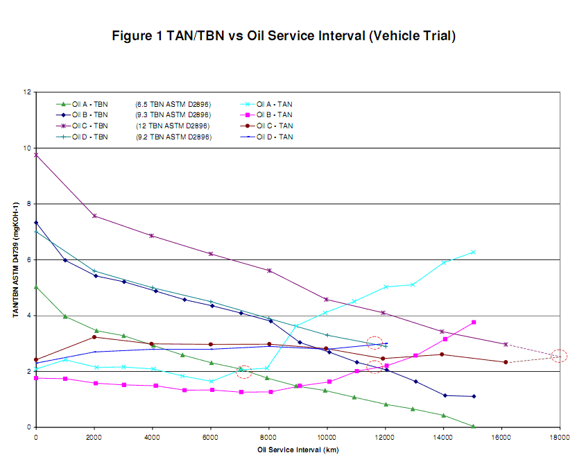

У отработки кислотное получается 2,24; у свежего масла 1,47 (одним методом измерения).
То что кислотное немного подросло 1.47-2.24 абсолютно нормально для любого гражданского масла в отработке, это значение 2.5-3 будет держаться почти весь срок работы масла, пока оно не выработает свой запас нейтрализации. Вот тогда кислотное активно полезет вверх. У нас здесь не 4, и не 6мгКОН, когда начинается неконтролируемый рост кислот :) В любую отработку PCMO посмотрите, там так же.
Если хотите сравнить с древними минералками, надо смотреть не сколько кислотное число, а когда оно начнет резкий рост вверх 4-6-7... Как масло A на графике - голубая кривая. (хотя график больше не об этом, а о том, на сколько круче масло с высоким щелочным.)
Andysibir ipH кислотность ниже 4ед - повод к замене. У тебя нормально все.

Даниил, спасибо за разъяснения!
Вот доступным языком теперь всё понятно. В следующее лето снова это масло залью. Пробеги у меня небольшие (в сезон ~4000 км), меняю посезонно.
