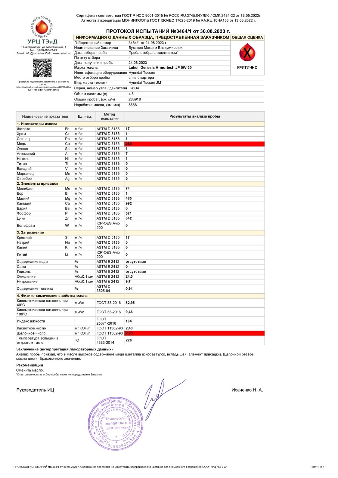

Lukoil Genesis Armortech JP 0W-30 + Купер для ДВС отработка на Hyundai Tucson после 8686 км

51 минуту назад, GreenFox сказал:
хорошее классическое масло + Ваша присадка
Судя по элементному составу отработок, эта присадка "сжирает" фосфор в классических маслах.
6 минут назад, avignon сказал:
Может, даихусим?
Нам же пофиг что там из пакета присадок осталось, главное же что бы продуктов износа не было?
Или не так?
Сожрали фосфар и что?

10 часов назад, GreenFox сказал:
Хотелось бы услышать компетентное мнение как масло отработало.
так лей товарное масло без добавление присадок и будет мнение а так салат получается.

Медь в нормальной концентрации для присадки куппер.
Сам анализ неплох и замена вовремя. Реально кислотное как у свежего!:). А щелочное не показывает силу беззольных присадок, которые вполне могут быть в этом илсаке.
Пакет очень странный и не бьется со старыми свежими анализами Armortech JP 0W-30. Видимо китаепакет 2022 едишн
Продолжайте вести наблюдение.
