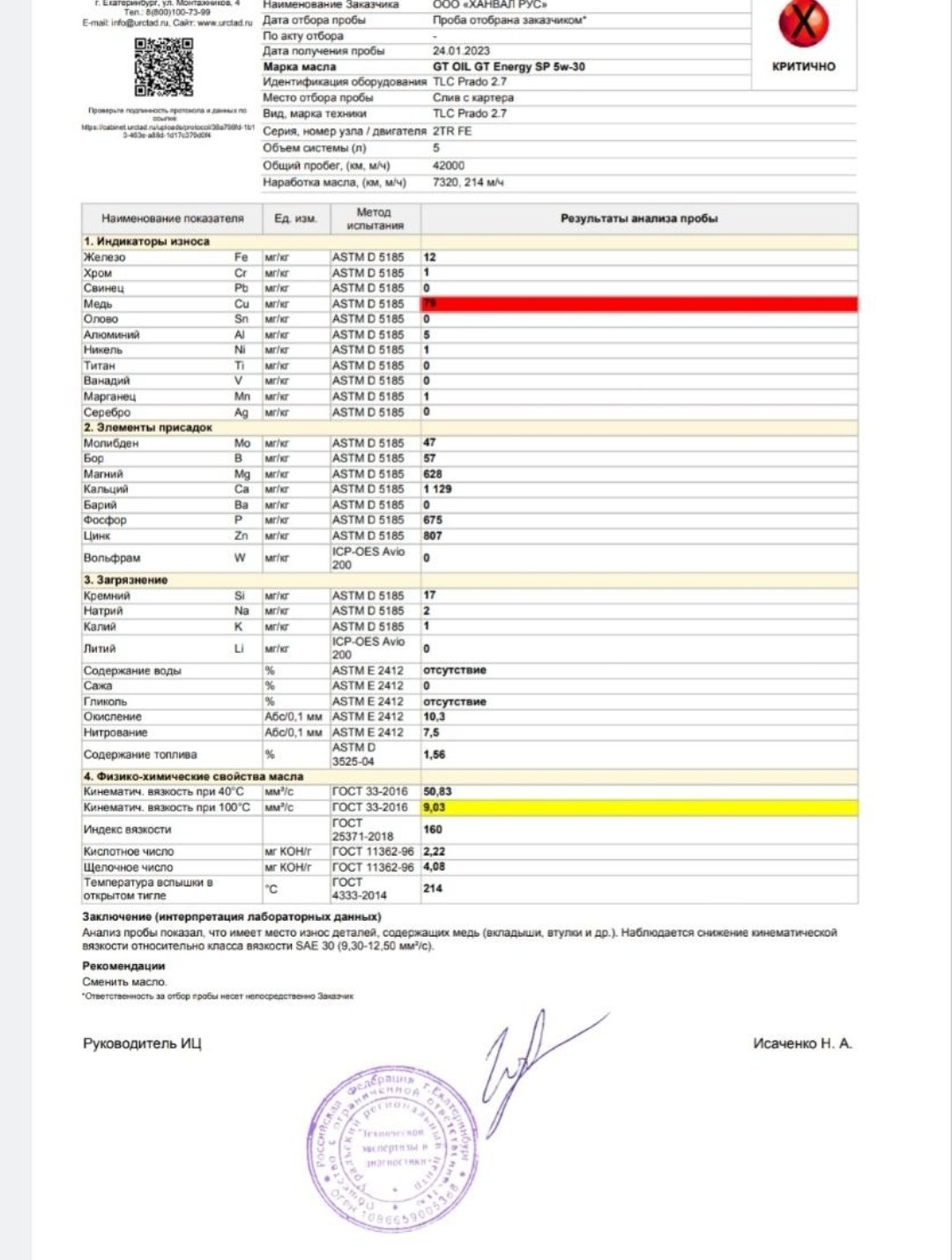

антон76 Какие работы с двигателем и навесным последние 10т.км проводились?
Никаких
5 минут назад, антон76 сказал:
Никаких
Тут 3 варианта:
1. Лаба накосячила, просить перепроверить
2. Cuper туркам присадку продал.:sarcastic:
3. Где-то трет, окисляется и т.д.
Только что, IvanRND сказал:
Тут 3 варианта:
Подходит третий вариант. Или газовая заправка дует медь откуда то.
А я думаю где я видел этот анализ , и почему новые обсуждения )))
Вспомнил все ))
Короче тот же совет , откатать без газа и посмотреть что будет
3 минуты назад, антон76 сказал:
Как вариант, откатать на бензе интервал, как посоветовалOctan A7
1 час назад, антон76 сказал:
это третий анализ с медью
а есть протоколы испытаний на предыдущие два?
20 минут назад, IvanRND сказал:
Тут 3 варианта:
2 вариант отпадает. Присадки Afton.
17 минут назад, Octan A7 сказал:
Вспомнил все ))
Будет  топлива 3%   и  меди столько же.  Имхо.
29 минут назад, антон76 сказал:
Для меня одно объяснение, это наличие масляного радиатора/ теплообменника из меди, но я не представляю, что должно произойти чтобы к такому пробегу он все еще выдавал медь на гора. Проверьте газовые трубки, возможно они из пластика только под капотом.
32 минуты назад, антон76 сказал:
На предыдущих двух протоколах не увидел даты. Но, если они выложены последовательно, получается, что количество меди в отработке растёт в геометрической прогрессии. Сейчас уже в пяти литрах отработки растворяется где-то 0,75 г меди. Что-то медное усиленно разрушается. Трение? Окисление? Тут только вскрытие покажет во время ремонта.
2 часа назад, Mefistоf сказал:
антон76 вот анализ с такого же двигателя, правда чуть старше, с сопоставимым общим пробегом. Меди нет вообще.
Тут прямо чуть-чуть:
И форчунер был с таким же движком, тоже без меди. Но там не газ по моему.
2 часа назад, антон76 сказал:
Значит откуда то она идет
Где-то что-то трет
Но не факт что это. Очень не факт. Нечего там блин натирать так, чтоб медь кучей 'соло' и остальное на пограничном с 'по нулям'..
Мне кажется это не из механизма мотора идет.
Имхо
Изменено пользователем mefistofel3042
Я бы отключил газ на время, промылся бы каким нить даждым днем или другим дешманом, залил норм масло(ну это же самое например) и откатал интервал какой то, хотяб тысяч пять км только на бензине как вариант.
