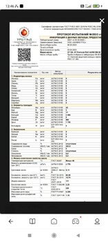

Моё мнение - это посторонняя медь, не от мотора. Если был бы износ, то потекли-бы все металлы, а так только медь. Откуда-то её заносит.
1 минуту назад, ПавелТ сказал:
Поддерживаю, выше то же самое писал. Неоткуда там медь 'соло' стругать.
32 минуты назад, ПавелТ сказал:
Да в этом моторе нет меди то. Разбирал ( полностью )его и не видел там медных или даже бронзовых/латунных деталей в товарном количестве.
30 минут назад, lzsound сказал:
Думаю газовое оборудование.
3 часа назад, Kos-86 сказал:
А фильтр газовый как выглядит при замене не обращали внимание?
грубой очистки гряноватый, циклонный с жижой немного
2 часа назад, ПавелТ сказал:
у этого ГБО фитинги из латуни, на сколько я понял из тех данных, что выложил топикстартер
6 минут назад, Skif_tlt сказал:
Ну вот, может это и гадит в отработку.
3 часа назад, ПавелТ сказал:
183ppm - это очень много.
В латуне кроме меди для легирования цинк с оловом присутствуют. Не нашёл анализ свежего масла. Так бы сравнить их содержание с этой отработкой.
14.09.2023 в 17:48, mihail026 сказал:
 Было в общей теме обсуждение , делали входной контроль .  Afton  стандартный  с базой ПАО + гидрокрекинг.  Производство масел чистое идёт через местную лабораторию перед отгрузкой так как рецептура нестандартная .    Проверка последующих партий так же будет в лаборатории в РФ и меди там не ожидаем.
11 часов назад, Hanval Rus сказал:
Да и с чего бы ей взяться то, тут помоему точно к маслу вопросов нет.
7 часов назад, mefistofel3042 сказал:
Здесь мысль про определение лишнего (относительно пакета) цинка/олова, как версия появления меди с фитингов ГБО.
К маслу конечно вопросов нет. И никогда не будет. Ни к какому. Вообще.
