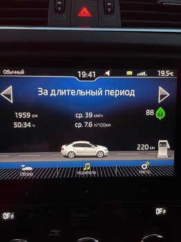

Игр все по разному ездят в Мск: с разной скоростью, разными маршрутами и в разное время. Это все и влияет на показатели средней скорости.  У меня вот такая средняя 39км/ч по данным БК за 50мч(прилагается), а вот 63км/ч за поездку из Внуково на Войковскую в выходной день.
Для меня пробки в Мск это когда 24-25км/ч и ниже средняя скорость за поездку, как правило утром/вечером при езде на работу с работы.

Игр трасса или город в нынешних реалиях это не столь важно и очень субъективно, так как и на трассе, например на МКАД могут быть жуткие пробки и на ЦКАДЕ есть участки с большим кол-вом светофоров, правда мой БК светофоры и длинну пробок не считает, да это и не нужно, так как понимающим важнее всего здесь просто средняя скорость по БК, ведь именно по ней и ведется отчет в моточасах, а это уже объективно и позволяет точно определить этот период использования моторных масел, у меня 250мч
