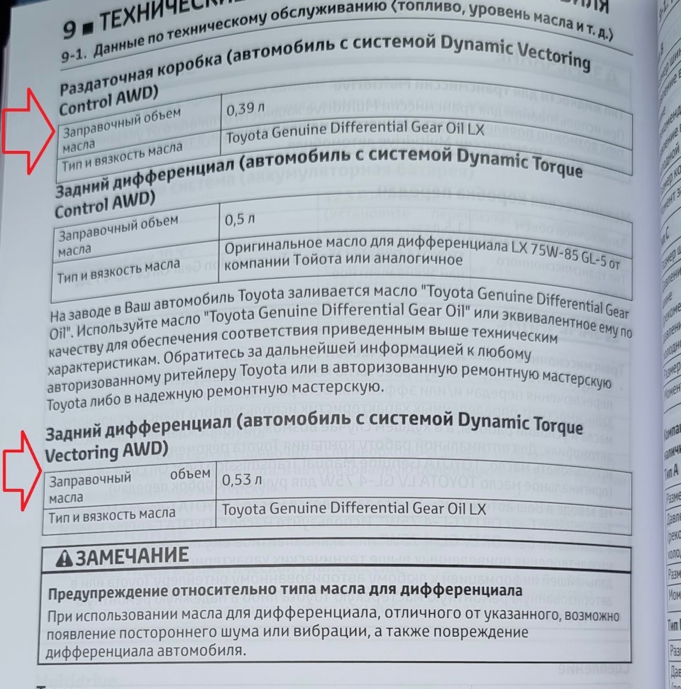

Нужно обращать внимание на комплектацию RAV4: В топовых комплектациях с Dynamic Torque Vectoring AWD используется масло для LSD 75w85 LX или аналог!
Kindpo4antek, посмотри это сообщение: https://4rav.ru/forums/?showtopic=48106&view=findpost&p=1263299
В нём есть всё что тебе нужно.
