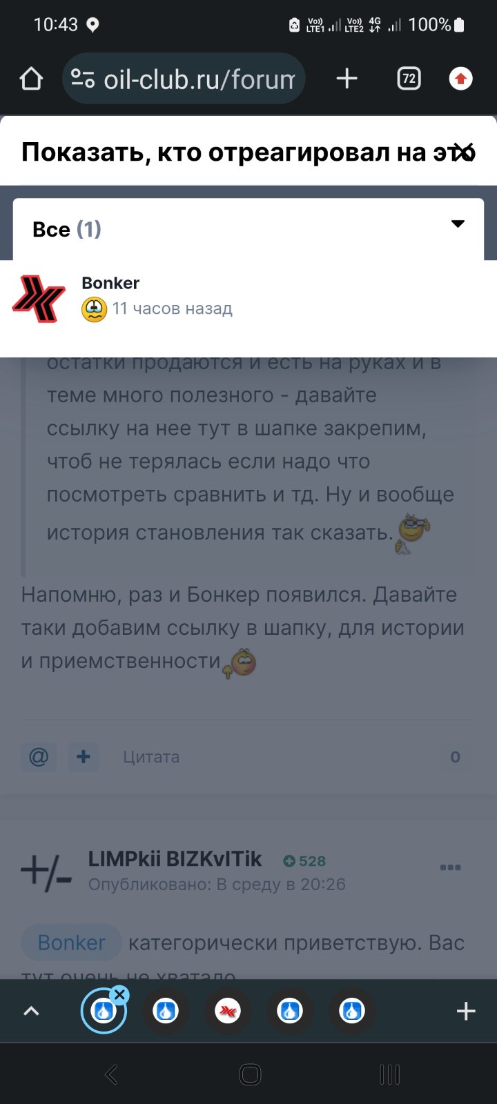

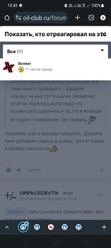

09.02.2024 в 10:46, mefistofel3042 сказал:
Это можно понять как то что Вы против (ссылки на закрытую тему экстрима с историей вашего развития и товарным вагоном анализов) или просто 'печальку'??!
Я не против, если для моих клиентов это важно.
А так, наверное, смысла нет. Всё-таки сейчас уже новая история :)
