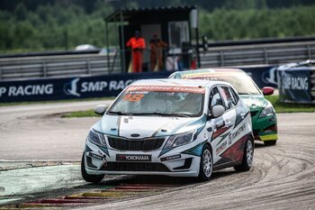

Серия отработок с гоночного Kia Rio на маслах Motul 300v и Полимериум Метеор В30
Воздушный фильтр двигателя тоже менялся после каждого этапа ?
По износу чистая победа Метеора.
