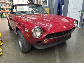

  13.12.2024 в 11:45, знаток сказал:

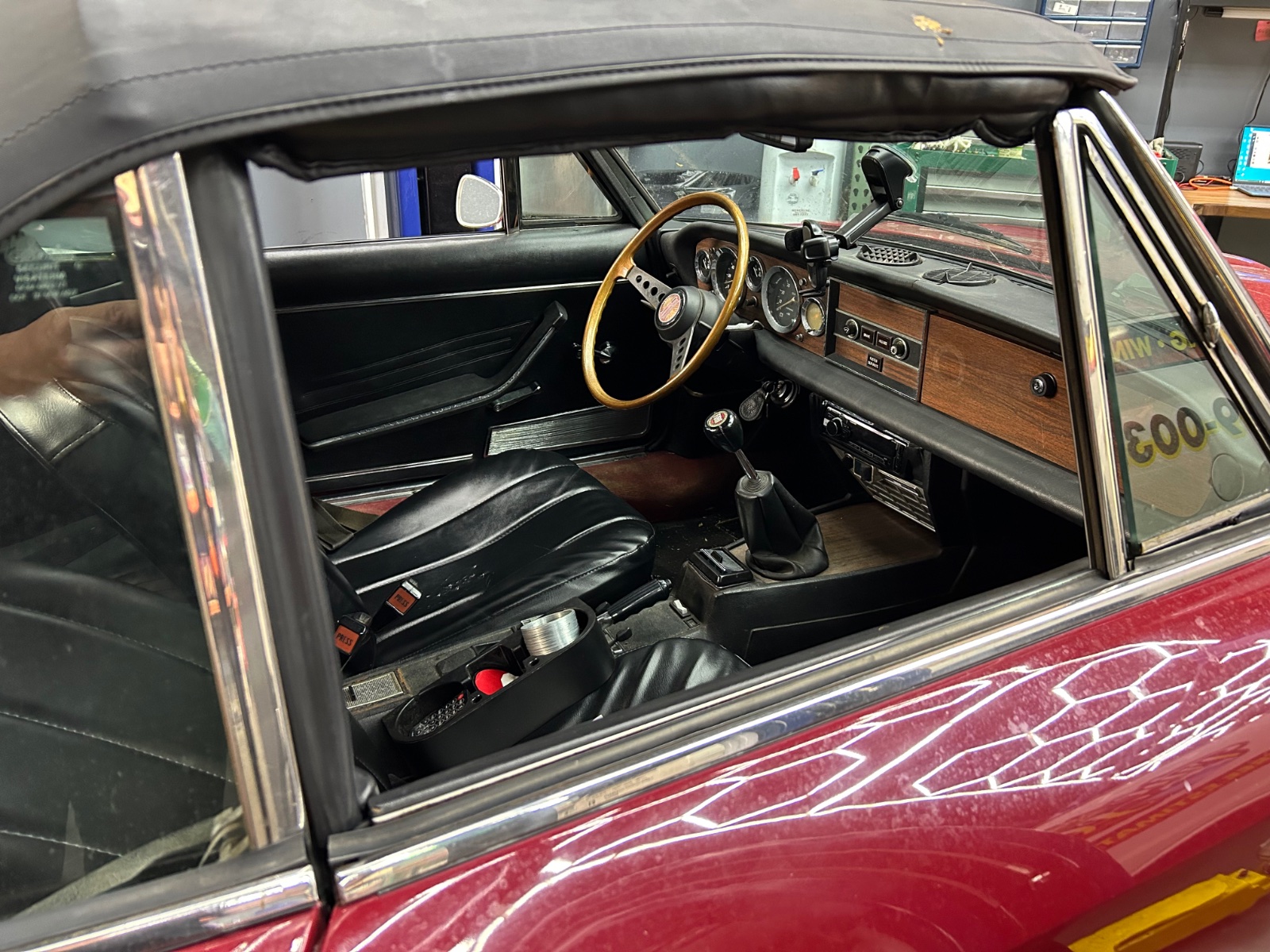

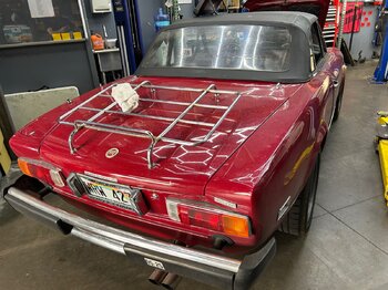

Фиат спайдер.
Раскрыть
Да. Оно. Даже все рычаги пер. подвески с их точками онанаковые с «классикой» судя по виду.
И даже внутри пахнет как «оно» спустя столько лет. Как прям в дедовской Ниве 2121
  13.12.2024 в 12:10, знаток сказал:
lzsound Рычаги возле ручника это что ?
Раскрыть
Не вникал. Я двиг RR эвок 2.0 капиталил. Но узнаю послезавтра после выходных своих.
Знаю что лила топливо как не в себя через свой двухкамерный карбюрейтор и там дальше диагност боролся….
Ну и плюсом ко всему вот эта тварь регулярно ломится за пожрать в мастерскую))). Жениха видимо не нашла или прое…ала.

  13.12.2024 в 12:19, lzsound сказал:
Раскрыть
Победили?

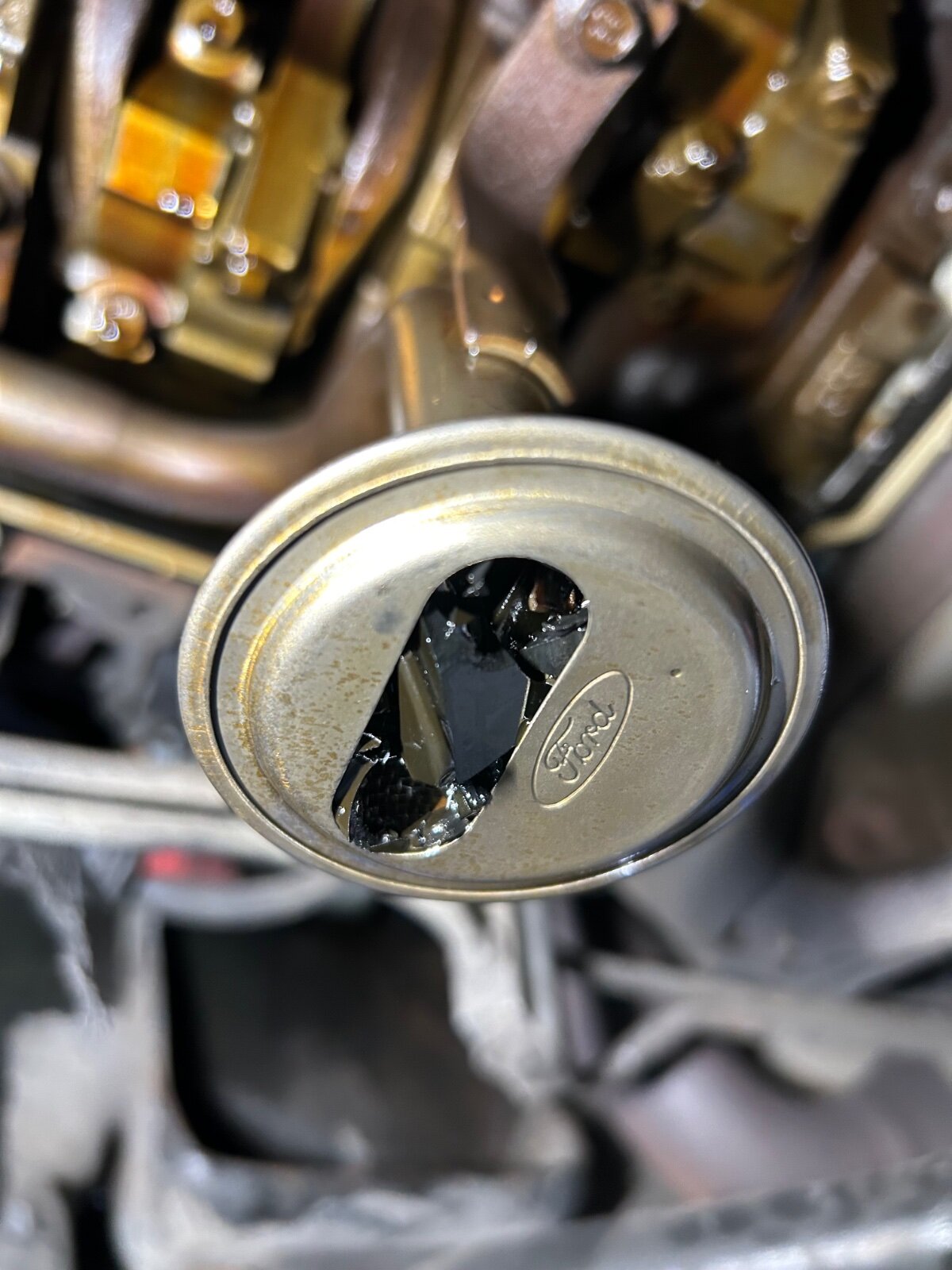

А ещё стоит в боксе. Завтра спрошу. Я Эвока сделал, выходной взял и занялся заменой привода ГРМ на Ф150 5.4 triton. Направляшки цепи стёрлись и осыпались в поддон :D

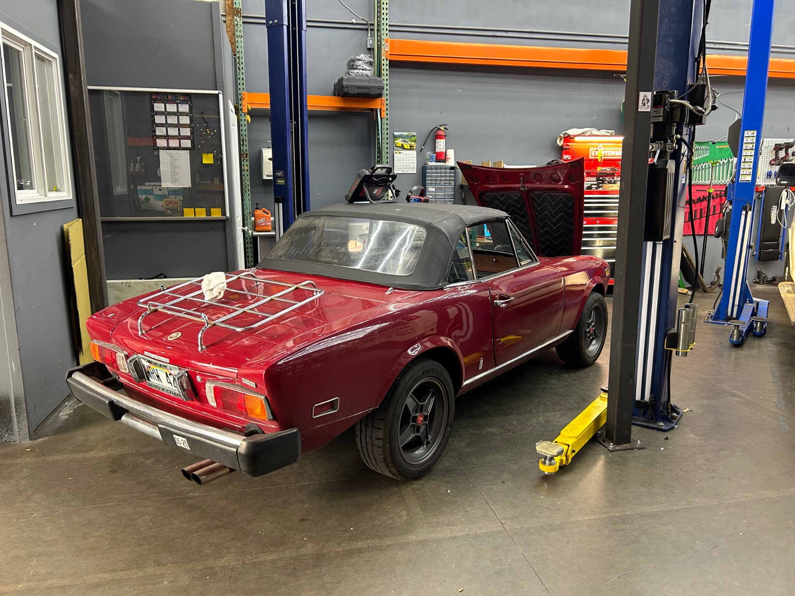

  13.12.2024 в 10:47, lzsound сказал:

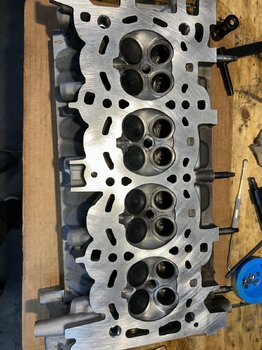

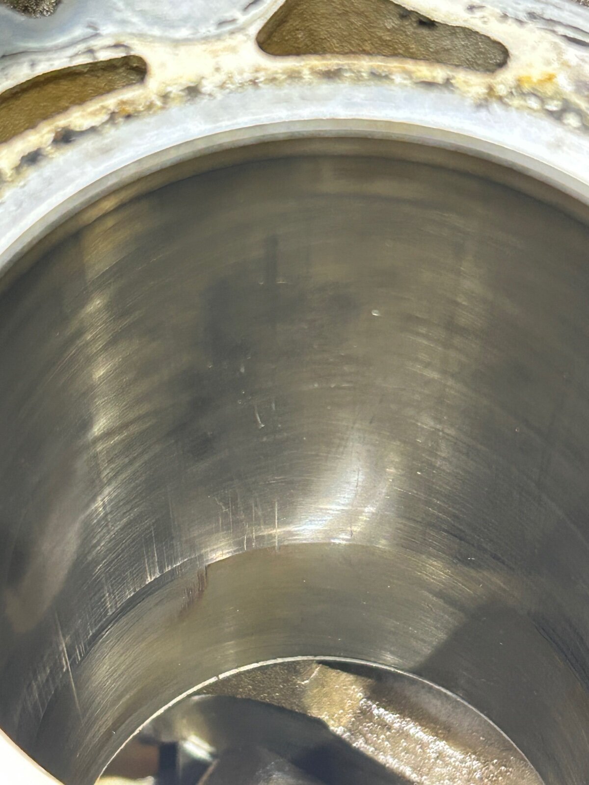

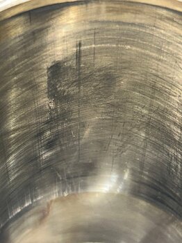

Эвок 2.0. дуратек Форд. Передув из за отказа пневмоэлектроклапана управления вестгейтом. Замена всех поршней, колец, вкладышей, шатунов ( на всех прогиб ~0.1мм ) и перехонинговка   Пробег ~80К миль. Блокировка по топливу из за ошибки по передуву. Последние данные 2.38 бара было
Раскрыть
Красивое, зато валила наверное )))
  16.12.2024 в 21:01, Tattooed_arm сказал:
Раскрыть
Да она (он) и на трёх горшках норм ехал(а) при полном наддуве >2.2 атм как сказал диагност по показаниям мнгновенного надлува. Клиент сам виноват - сам поломатый клапан поменял на китайский который не долго думая залип.В замках колец было 0.33/0.53 стало 0.38/0.58 теплового зазора после перехонинговки. Ну и переборка гбц с лёгкой притиркой клапанов. Благо что этот мотор и на Форд Фокус ST ставился и запчасти дешевле чем на Ренж. Например Фордовские шатуны по 68 штука с проточками под замки, а эти же на Ренж 1780$ комплект и без проточек.
Забыл сфотать блок после перехона/шлифовки и с установленными новыми поршнями. ГБЦ накинул и вспомнил что не сфотал. Сделал за 7 дней.
  14.12.2024 в 06:48, Reins24 сказал:
Победили?
Раскрыть
Ждут новый карб. Сюда доставка не быстрая да и карб на двиг. Фиат 1800не в каждом магазе есть
  17.12.2024 в 06:21, lzsound сказал:
Раскрыть
Значит не победили... Ну оно и понятно, за столько лет много чего износилось там наверное.
