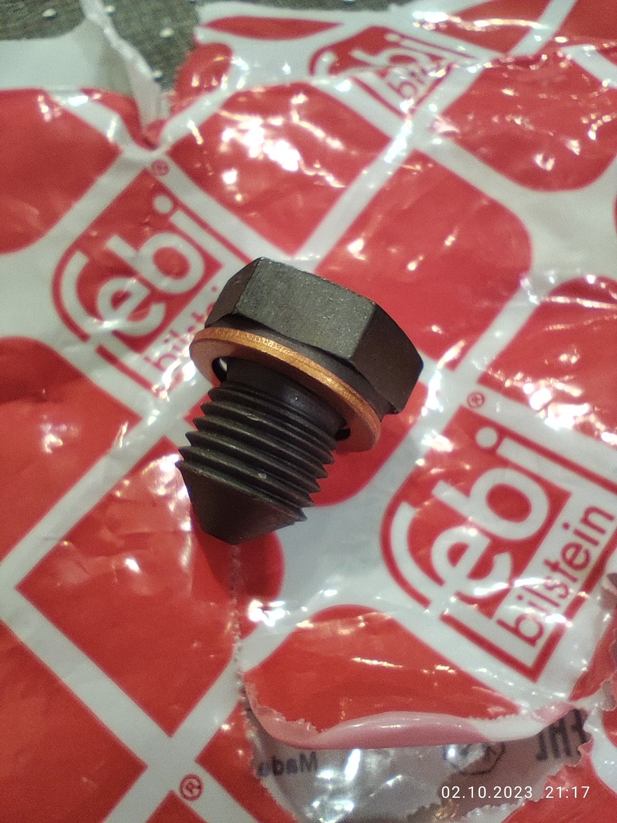

45 минут назад, Михаил ХМАО сказал:
При последней замене масла узнал, что пробку не меняли целиком, а только прокладку, лучше буду ставить новую пробку. Вот.
Если у вас ушел литр масла через пробку, то все днище прям до бампера должно быть в масле, но это не так, верно?)

5 часов назад, torcon сказал:
много трассы, можно было и в два раза больше ему дать... :)
Да куда там... Оно и за этот смешной интервал из 40-ки вылетело...
1 час назад, alex323 сказал:
От Макс. до Мин. на щупе ровно 1 литр. У вас, получается, вытекло 1.25 литра масла?
Ответа нет на ваш вопрос. Могу привести информацию к сведению, при заливке уровень был на середине, когда лампа загорелась масло было на кончике щупа, долил 0,25 стало почти на середине.
40 минут назад, Tattoed.arm сказал:
В нишах пластиковой защит было масло, но на асфальте после стоянки сухо. По ходу расплескивал.

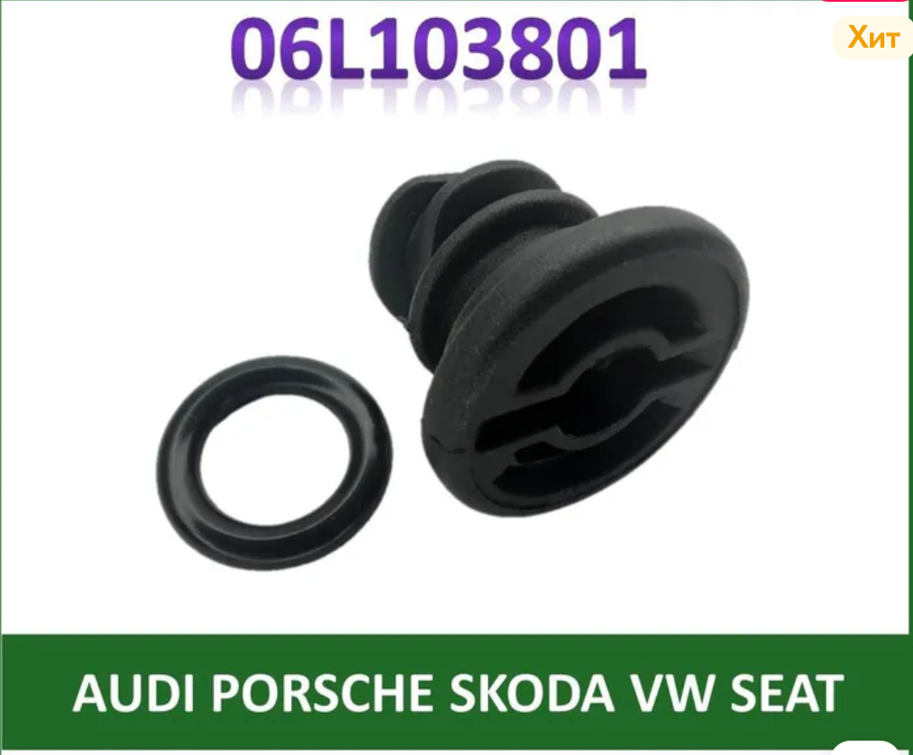

31 минуту назад, lord0478 сказал:
Михаил ХМАО попробуйте использовать сливную пробку не от Шкоды, а от Порше! Она видимо быстрее и понтовее:cool:

1 hour ago, Михаил ХМАО said:
Видимо нагрел знатно движок, повело ее что ли (по показаниям борткомпьютера масло грелось до 110 градусов). При последней замене масла узнал, что пробку не меняли целиком, а только прокладку, лучше буду ставить новую пробку. Вот.
110 градусов это вполне себе рабочий режим для масла в современных моторах. До 130-140 бывает греется. Пробка пластиковая не просто так, одноразовая по сути.

Только что, bol сказал:
На CZDA не ставят пластмассовые пробки. На CZPA ставят.
Spoiler
Ок, просто на фотке выше пластиковая

46 минут назад, lord0478 сказал:
Не подойдёт. На CZDA обычная пробка.
