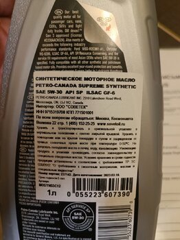

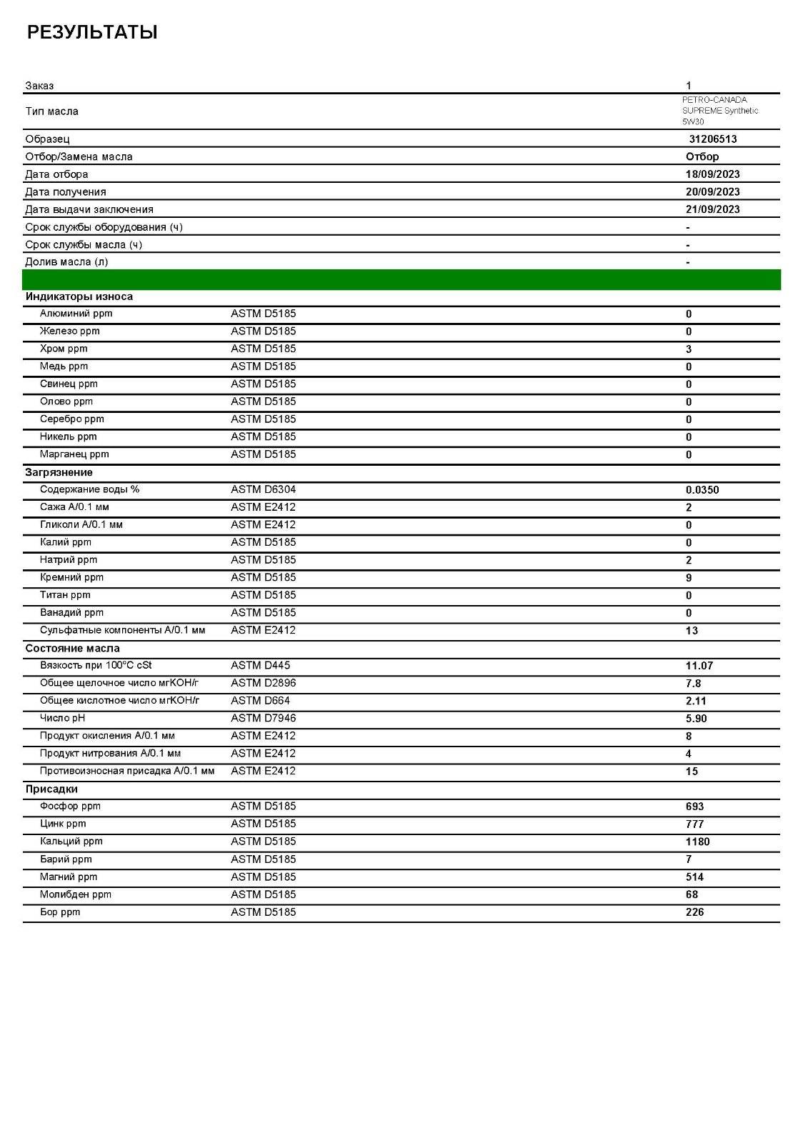

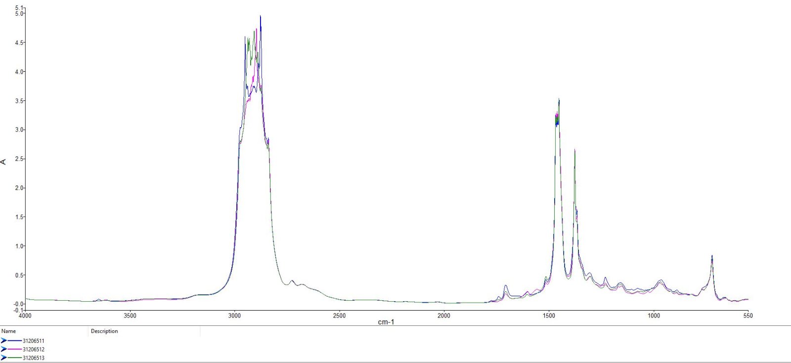

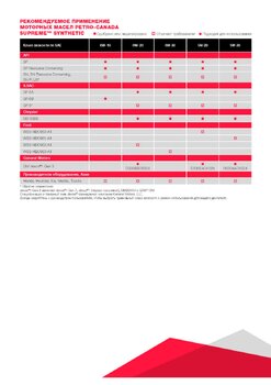

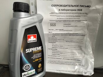

makstor 691 Опубликовано: 4 октября 2023 Поделиться Опубликовано: 4 октября 2023 Petro-Canada Supreme Synthetic 5W-30 свежее Анализ свежего масла Petro-Canada Supreme Synthetic 5w-30 (SGS). Причина анализа - выборочная проверка нового поставщика (Советек. Вопросы наверно можно задавать в их персональной теме). В копилку анализов. Масло запаковывал и отправлял в лабораторию через СДЭК запечатанной заводской упаковке. Фото при отправке и при получении в лаборатории прилагаю. Видео взятия анализа будет чуть позже. масло с новым допуском Dexos1 Gen3. Новый TDS также прикладываю. По всей видимости пакет изменен по сравнению со старым, характеристики немного изменились. PS. Наложение спектров всех трех проанализированных масел - Supreme Synthetic 5w30, Supreme C3-X Synthetic 5w30, Supreme C3-X Synthetic 5w40 (для адептов теории "всё из одной бочки))): 3 Ссылка на сообщение

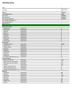

makstor 691 Опубликовано: 9 октября 2023 Автор Поделиться Опубликовано: 9 октября 2023 Всем доброго дня! Удалось все таки сделать расширенный анализ данного масла (добавили дополнительные параметры). Бланк прилагаю. @ModeratorSigma огромная просьба, добавьте в шапку темы новый бланк, заранее благодарю! Из интересного t застывания измеренная по ГОСТу -44, а по TDS -39. Сделали с запасом или лаба не теми градусами меряет? 1 Ссылка на сообщение

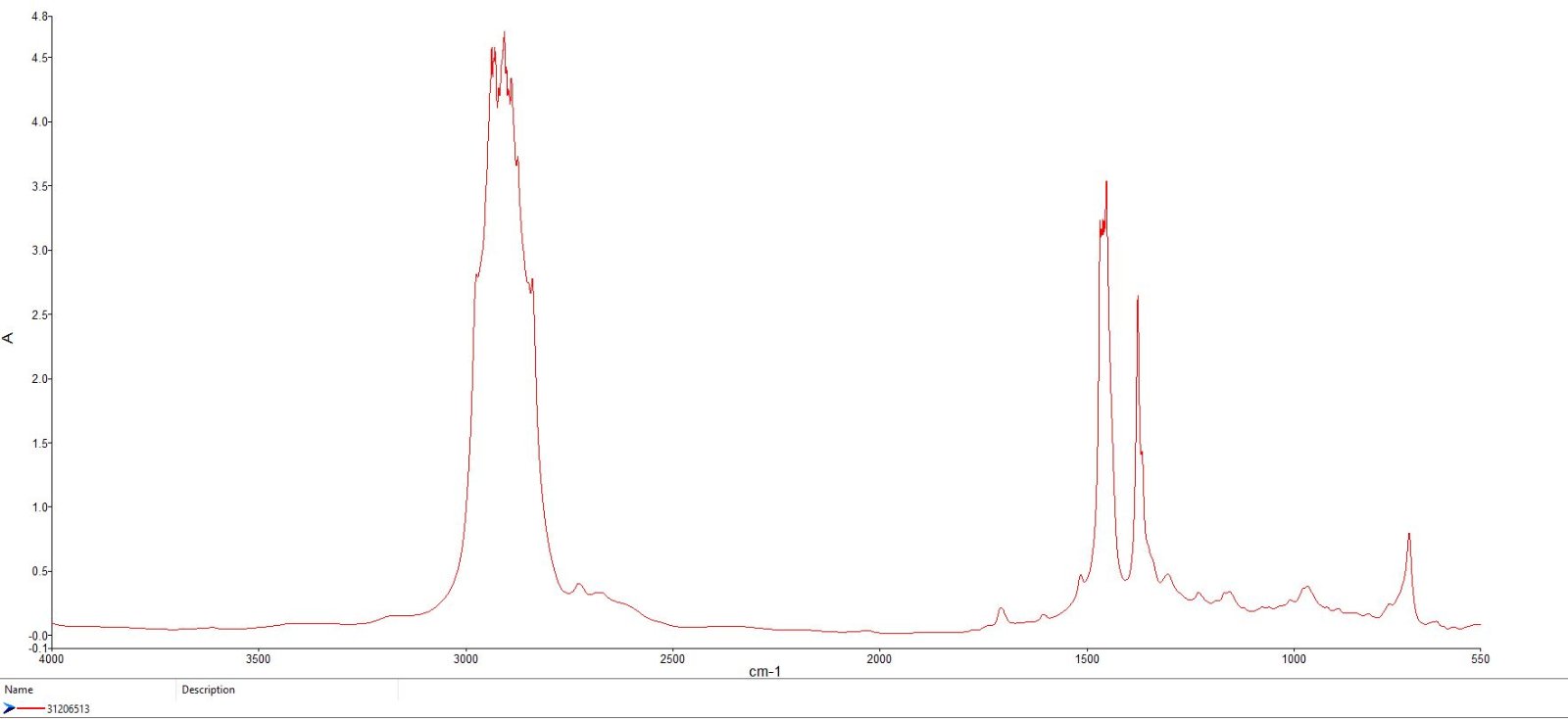

корнунт 74 Опубликовано: 4 октября 2023 Поделиться Опубликовано: 4 октября 2023 На частоте 722 см-¹ значение 0,8. Ссылка на сообщение
torcon 81 737 Опубликовано: 5 октября 2023 Поделиться Опубликовано: 5 октября 2023 оригинал! Афтоновский пакет API SP. На ИК не смотрите, другая лаба, другая высота. Надо тогда все масла через эту лабу прогонять. Кто виноват, УРЦ завышает или МИЦ с SGS занижают пики - не знаю. Ссылка на сообщение

Vasya- 1 417 Опубликовано: 31 августа 2024 Поделиться Опубликовано: 31 августа 2024 HTHS = 3,1. У предыдущего ген2 было 3,3. Ссылка на сообщение
Vasya- 1 417 Опубликовано: 2 сентября 2024 Поделиться Опубликовано: 2 сентября 2024 (изменено) Почему у сабжа кислотное число такое высокое 2,11 ? У среднезольных илсак gf-6 обычно 1,5. Изменено 2 сентября 2024 пользователем Vasya- 1 Ссылка на сообщение
