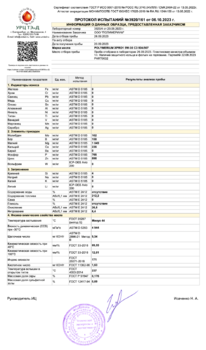

Polymerium XPRO1 5W-30 С3, 504/507 свежее

504/507 - как там с эластомерами VW дела? Правильно, никак. Потому что с такой рецептурой очень вероятен полный провал. имхо.

504/507 - как там с эластомерами VW дела? Правильно, никак. Потому что с такой рецептурой будет полный провал.
Раскрыть
Отрасль полная обмана и небылиц, друг мой, деньги правят миром, а не наука. :congratulate:
  25.11.2023 в 13:46, Itseasy сказал:
Раскрыть
Пруфы будут?
