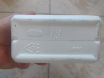

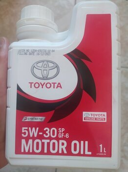

17 минут назад, torcon сказал:
gukuu оригинал это, с датами у них какие то приколы...
Может быть, сравнил со старыми партиями, канистра один в один, только на разных заводах судя по всему сделаны EP и PD&T, и на старой на канистре BATCH и дата на канистре, а на новой на этикетке, но тоже лазером и не стирается
1 час назад, torcon сказал:
Это хуже чем раздолбайство, это ошибка...
Та если честно слов нет, странный косяк если честно. Я так понимаю уже такая путаница встречалась?

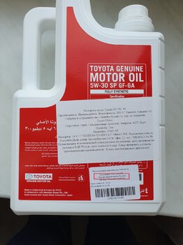

04.04.2024 в 09:22, Atomyli сказал:
Написано производство Россия5W-30.thumb.jpg.3aad149789b9c43dad2091a016ab9d55.jpg
Нету там такого! Читайте внимательнее.
Производство - ОАЭ ENOC. При сотрудничестве с Idemitsu.
Россия -только импортер.
