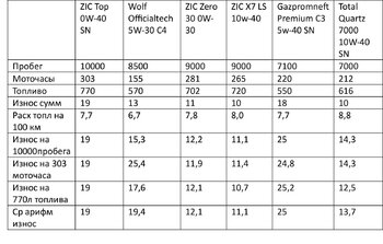

  13.10.2023 в 15:42, Павел-1966 сказал:
ПАО – тоже палка о двух концах. Чемпион по термостабильности и аутсайдер по смазывающим свойствам. На форуме уже была серия анализов на одном автомобиле, среди которых ПАО масло (причём топового бренда) показало наибольший износ.
Раскрыть
Таблица наглядная,благодарю за такую работу,но в данном случае вязкость помогла, опять же нулевая на ПАО тут для таких погод где 10w40 можно как мячиком в футбол поиграть. Если бы тут было 5w40 на ПАО типа ликви,мегуин ,то тогда можно что то сравнить. А так табличка классная :good2:
А почему в описании SP, если на канистре чётко написано SN, даже без (+)?

  15.10.2023 в 04:23, Максим Л. сказал:
Раскрыть
И что же в ней наглядного? Условия эксплуатации одинаковые?)) да ну?
