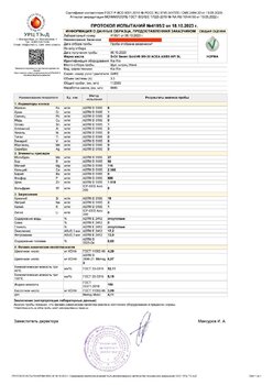

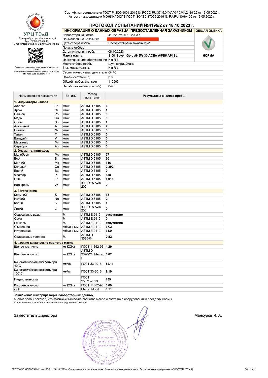

S-Oil Gold #9 5W-30 ACEA A5/B5 API SL отработка на Kia Rio 3 после 8445км
Молибден от предыдущего масла, кремний может быть завышен из-за отбора шприцем Жане. Предыдущий анализ:
Изменено пользователем Любознательный
Наличие, хоть и небольшое, хрома и олова - повод для беспокойства? В предыдущем анализе оных не было. Из проделанных работ только замена свечей, катушки и удаление катализатора с перепрошивкой (через 150 или 200 км после замены Kixx на S-Oil).
  18.10.2023 в 13:13, Любознательный сказал:
Раскрыть
Нет, нормально для гаммы.
Golfreef Nemo1980 NLK  просто трассы и кольцевой было довольно много, режим, я считаю, лëгкий был до 190 - 200 мч. Откровенные пробки и езда со средней скоростью ниже 20 км/ч, а по вечерам средняя 10 - 12 км/ч тоже была, но в основном в последние 50 - 60 мч в силу изменения места работы, а до этого только кик-даун на обгонах и при различных перестроениях могли усложнять жизнь маслу. :)
Евген48 спасибо, успокоил! :good2:
Любознательный
  Показать содержимое
Евген48 Дядь Жень пора бы уже и свой кат выбить, не играй в рулетку)
Любознательный спасибо за анализ, такое же сейчас в картере плещется, и в кладовой 4 литра на лето припасено
  18.10.2023 в 20:08, Любознательный сказал:
Раскрыть
Если по трассе долго ехать не ниже 120км/ч, то нагрузка на ДВС и коробку (а значит и жидкости в них) будет выше. Жидкости, при этом, ессно, греются сильнее в таких режимах, а значит деградируют быстрее. Ездил на юга и мониторил карсканером t масла в ДВС и в АКПП, и в пробках, они намного ниже, чем когда пилишь по трассе. Я бы это тоже учитывал. Если конечно ездить по трассе недолго и небыстро, то тогда да, масла не успеют сильно нагреться.
Евген48 на небольшом участке (где-то 15 - 20% от площади) начали плыть соты, я и не стал ждать разрушения. :)
Роман 73 480 км трассы со скоростью 100 - 110, грунтовки 70 - 90, обратно трасса 110 - 120, в населённых пунктах снижал до 75, ибо всё в камерах, плюс пробки из-за ремонтов, обгоны почти все кик-даун, но больше 140 не разгонялся. Остальные поездки короче и в пределах 90 - 110 км/ч. По КАД, если память не изменяет, 18 км как минимум раз в день со скоростью 110 - 130, пару раз до 140. Мне кажется, да и окисление с нитрованием это косвенно подтверждают, масло отработало отлично, но режим был весьма лëгкий. :)
отлично прям, даже сказать то нечего.
Нитрация приличная 13, масло еще не сработано. ILSAC бы тут к нулю пришел... Правда и здесь от высокощелочного масла остался запас на 30мч.
Ну прям отлично и топлива израсходовано больше, чем 200:1. Не зря в сервисах официалы его льют.
