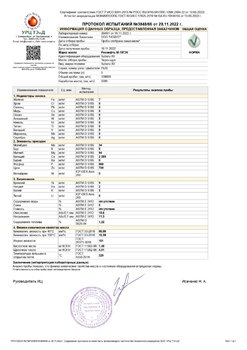

Polymerium XPRO2 5W-20 отработка на Subaru Forester после 5013 км
Можно из спортивного интереса сравнить с анализом минералки с такого же двигателя за тот же пробег.
Изменено пользователем Mefistоf
  20.10.2023 в 05:13, Mefistоf сказал:
Раскрыть
Нитрование выше - минералке досталось больше.
Разница по железу 3 и 7 ppm - ловля блох, практического применения не имеет.
А вот вся Таблица Менделеева по цветным металлам у Полимериума, причём в более лёгких условиях - это уже звоночек довольно звонких тонов.
  20.10.2023 в 05:46, mihail026 сказал:
Раскрыть
Вот не Ролимериум с этого же мотора но уже с бОльшей нитрацией и с отжигами по жаре "как в последний раз"
IMG_20220521_181434_117.thumb.jpg.f21107c3ba588c25cf2793d1a1caae21.jpgIMG_20220521_150701.thumb.jpg.9511a18030e7062b2ae5e75386d60617.jpg
А причина таблицы Менделеева (та же ловля блох, но вид сбоку) могла быть в этом, как раз накануне до его заливки.
IMG_20230603_150046.thumb.jpg.74ee3d62f3e52d565008cff595481c50.jpgIMG_20230603_150919.thumb.jpg.e095530df38ad724a21404516142c3d0.jpgIMG_20230606_190430.thumb.jpg.48a77116f06a1c4529a05f4a5897e624.jpg
Раскрыть
На этом же моторе на масле гульф тоже есть медь и алюминий,значит дело не в полимериуме
