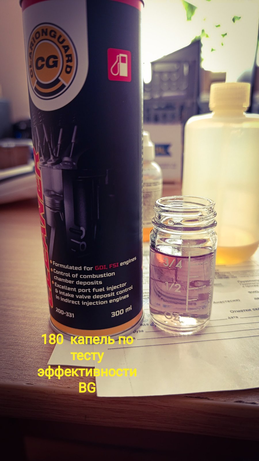

ClarionGuard 994 Опубликовано: 31 января Поделиться Опубликовано: 31 января (изменено) 30.01.2025 в 07:05, urman сказал: Там же 10мл топлива и 2 капли присадки должно быть. Если вы полную банку топлива пытаетесь нейтрализовать-то не удивительны такие результаты! видео есть всего теста? Раскрыть Там не полная банка топлива. Я представитель BG по одному из регионов , был пока она не ушла, я знаю как проводить этот тест и научу любого и имею представление как его делать. Составы для тестирования еще есть в наличии. Остатки. Единственное проводить повторно пока не вижу смысла. Уже провели. Сливать состав, зная результат, пока не вижу смысла, Изменено 31 января пользователем ClarionGuard 1 Ссылка на сообщение

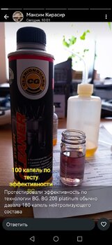

urman 716 Опубликовано: 1 февраля Автор Поделиться Опубликовано: 1 февраля 31.01.2025 в 08:40, ClarionGuard сказал: Там не полная банка топлива. Я представитель BG по одному из регионов , был пока она не ушла, я знаю как проводить этот тест и научу любого и имею представление как его делать. Составы для тестирования еще есть в наличии. Остатки. Единственное проводить повторно пока не вижу смысла. Уже провели. Сливать состав, зная результат, пока не вижу смысла, Раскрыть Понты эти оставьте для девочек на лачочке. Кто там чей был представитель и кого чему может научить. еще раз, я смотрю на фотки и на заявления и сравниваю с реальностью. на фото ниже ваш результат из поста, а справа результат 100 капель в 10мл топлива (как по инструкции). Разница в 2 раза. Соотвественно: 1) либо скрины некорректные у вас в посте и не отражают действительные результаты 2) либо топлива в 2 раза больше изначально 1 Ссылка на сообщение
urman 716 Опубликовано: 1 февраля Автор Поделиться Опубликовано: 1 февраля (изменено) я поэтому видео и спрашиваю, иначе это все не информативно. Сколько чего куда добавили, какой пипеткой и тд. Изменено 1 февраля пользователем urman 1 Ссылка на сообщение
ClarionGuard 994 Опубликовано: 1 февраля Поделиться Опубликовано: 1 февраля (изменено) 01.02.2025 в 18:20, urman сказал: я поэтому видео и спрашиваю, иначе это все не информативно. Сколько чего куда добавили, какой пипеткой и тд. Раскрыть Все по стандартной схеме. 10 мл топлива. 2 капли состава. 5 капель активатора. И начинаем капать нейтрализатор. Вышло 400 капель. Дальше перестал. Наполнилась банка с составом. И если кто-то не верит, и думает все подстава, пусть думает. Проверяйте сами на авто. Берите эндоскоп и смотрите до и после. В группе в Телеге CG уже куча реальных испытаний. Изменено 2 февраля пользователем ClarionGuard Ссылка на сообщение

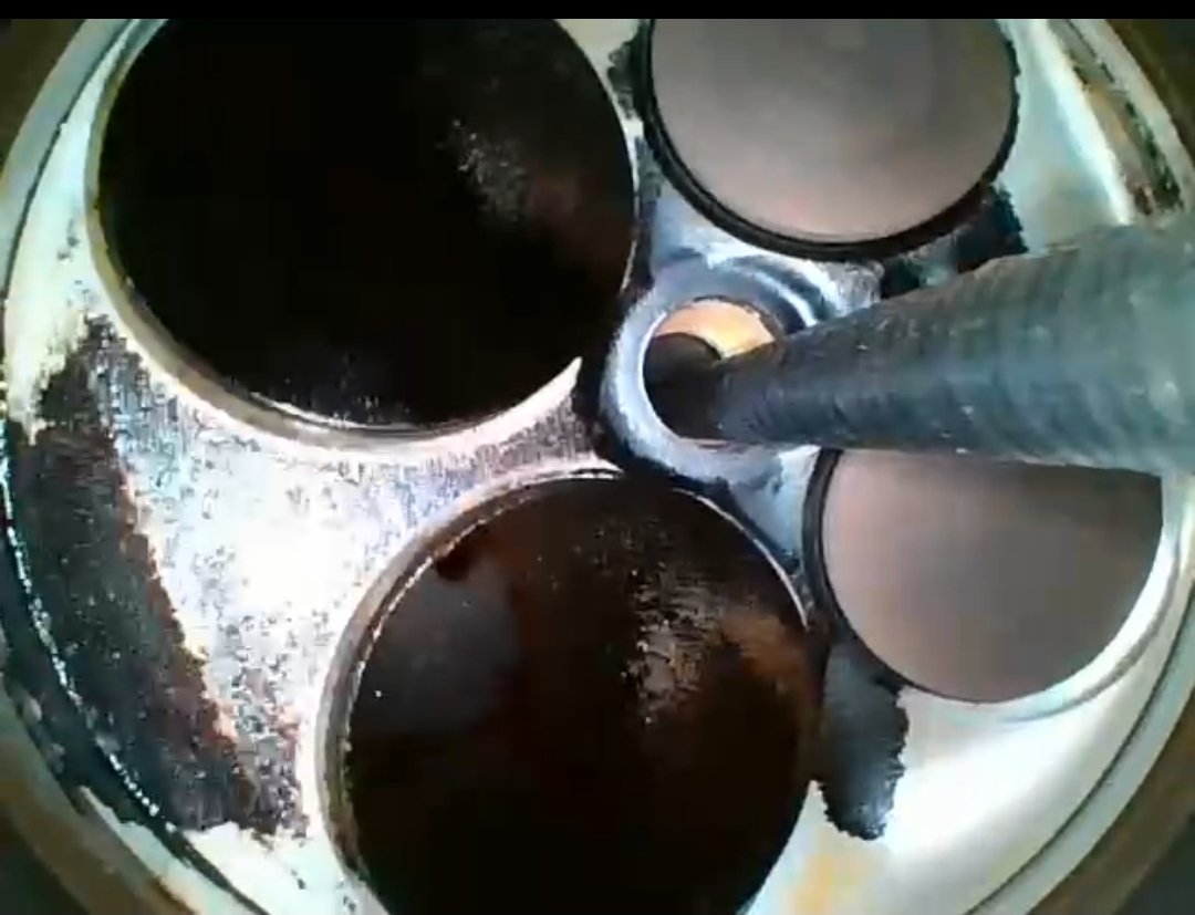

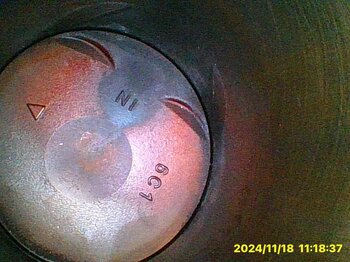

ClarionGuard 994 Опубликовано: 2 февраля Поделиться Опубликовано: 2 февраля Состав ClarionGuard 200-331. Авто - Honda CR-V гибрид. 2020 г. С рынка Китая. Покраснения на поршне это от топлива в Китае. Свинец. До этого лили bg208 и sl208. Эффекта такого не давали. Впрыск MPI Ссылка на сообщение
Vasek555 6 478 Опубликовано: 2 февраля Поделиться Опубликовано: 2 февраля ClarionGuard а черные потёки на поршне после это что? Ссылка на сообщение
ClarionGuard 994 Опубликовано: 2 февраля Поделиться Опубликовано: 2 февраля 02.02.2025 в 02:58, Vasek555 сказал: ClarionGuard а черные потёки на поршне после это что? Раскрыть Это отложения растворенные. Прокатится на бензине и все выгорит. Камера сгорания будет еще чище Ссылка на сообщение
Популярное сообщение urman 716 Опубликовано: 2 февраля Автор Популярное сообщение Поделиться Опубликовано: 2 февраля 01.02.2025 в 23:50, ClarionGuard сказал: Все по стандартной схеме. 10 мл топлива. 2 капли состава. 5 капель активатора. И начинаем капать нейтрализатор. Вышло 400 капель. Дальше перестал. Наполнилась банка с составом. Раскрыть Я вам факты на фото показал, как выглядит 100 капель. Ниже кстати то, как выглядит полная банка с 700 капель-дальше заеончилась реально, производитель Archoil, тестовый семпл нового продукта, который еще не в продаже (в России понятно его не будет). Не преуменьшая эффективность вашего продукта, я лишь утверждаю то, что на скринах с банкой-[censored by bot]. Если от балды понаписывали где сколько капель-так и скажите. Но я вам факты, а вы бла-бла в агрессивной манере. Попроще плз. Производитель должен вести себя адекватно с клиентами, а не как мудак. 6 Ссылка на сообщение
