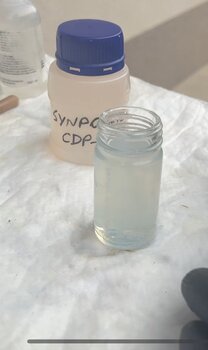

ClarionGuard 860 Опубликовано: 2 февраля Поделиться Опубликовано: 2 февраля 35 минут назад, urman сказал: Я вам факты на фото показал, как выглядит 100 капель. Ниже кстати то, как выглядит полная банка с 700 капель-дальше заеончилась реально, производитель Archoil, тестовый семпл нового продукта, который еще не в продаже (в России понятно его не будет). Не преуменьшая эффективность вашего продукта, я лишь утверждаю то, что на скринах с банкой-[censored by bot]. Если от балды понаписывали где сколько капель-так и скажите. Но я вам факты, а вы бла-бла в агрессивной манере. Попроще плз. Производитель должен вести себя адекватно с клиентами, а не как мудак. Я не пишу агрессивно. А вот от вас исходит агрессия. Дальше бессмысленно с вами вести диалог. Спасибо. Ссылка на сообщение

ClarionGuard 860 Опубликовано: 2 февраля Поделиться Опубликовано: 2 февраля 25 минут назад, and2949 сказал: urman думается выход один - провести независимое тестирование твоими силами, как ты и делал всегда. И спорить не нужно будет. Насчет объема жидкости в баночке я с тобой согласен - её явно много. Может проведешь тест? Думаю, форум будет благодарен. Я могу повторить и снять видео. Только мне не нужно это. Пытаться доказать одному человеку и испортить состав. Не вижу смысла. Мне обманывать не за чем. Делал как нужно. Проводил этот тест под сорок раз. Состава осталось мало. Делеа для себя. И сразу фото. Если есть сомнения, делайте на автомобиле. Ссылка на сообщение
and2949 7 612 Опубликовано: 2 февраля Поделиться Опубликовано: 2 февраля 9 минут назад, ClarionGuard сказал: Я могу повторить и снять видео. Только мне не нужно это форуму нужно 10 минут назад, ClarionGuard сказал: Если есть сомнения, делайте на автомобиле использовал в январе одну банку при поездке на дальняк, размешал на 65 литров бензина (40 в баке и 25 в канистре). Выкатал за раз. Эндоскопом ещё не лазил, попомер у меня нечувствительный. Ссылка на сообщение
urman 684 Опубликовано: 2 февраля Автор Поделиться Опубликовано: 2 февраля 1 час назад, and2949 сказал: urman думается выход один - провести независимое тестирование твоими силами, как ты и делал всегда. И спорить не нужно будет. Насчет объема жидкости в баночке я с тобой согласен - её явно много. Может проведешь тест? Думаю, форум будет благодарен. Ну я в Европе, тут этой продукции нет. Касательно того, сколько должно быть жидкости при правильном тесте можно посмотреть в любом видео, например тут: https://youtu.be/6ijJcqPMP3M?si=woFwo81iAvqhbYlF причем я ж не говорю, что у CG результат не соотвествует, я говорю-что выложенных фотках и соотвествии картинки и текста-вранье. А уже кто облажался-СММщик(который от фонаря наклепал текст поверх фоток) или тестировщик-это и есть вопрос. Ссылка на сообщение

ClarionGuard 860 Опубликовано: 2 февраля Поделиться Опубликовано: 2 февраля 1 час назад, urman сказал: Ну я в Европе, тут этой продукции нет. Касательно того, сколько должно быть жидкости при правильном тесте можно посмотреть в любом видео, например тут: https://youtu.be/6ijJcqPMP3M?si=woFwo81iAvqhbYlF причем я ж не говорю, что у CG результат не соотвествует, я говорю-что выложенных фотках и соотвествии картинки и текста-вранье. А уже кто облажался-СММщик(который от фонаря наклепал текст поверх фоток) или тестировщик-это и есть вопрос. Я конечно могу протестировать на видео. Но ради вас точно не буду. Доказывать ни кому не буду. Каждому право верить или нет. Мне без разницы на ваше мнение. Ссылка на сообщение
