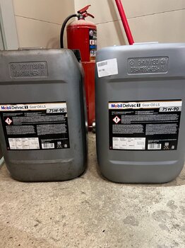

Там 2 масла, просто 75W-90, и как раз 75W-90 LS. В московском регионе второе ведет себя уверенно, если интересно - сделайте анализы свежего

Абсолютно неинтересны масла производителей, которые даже на уровне TDS не соблюдают стандарты, а для московского региона у меня припасено Pakelo Global Gear DLS SAE 75W-90 - 20L

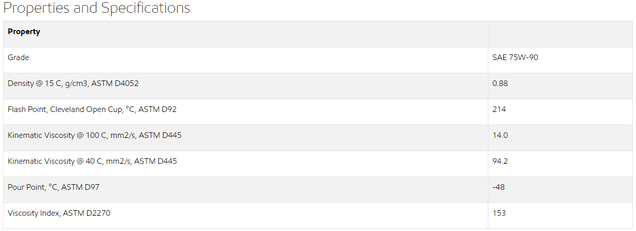

Денис1303, предлагаю взглянуть на Pour Point и сказать, может ли это являться маслом вязкостью SAE 75W-90?
если в -30 норму сдаёт то какие могут быть к нему претензии?
Не надо путать SAE J306 c SAE J300, поэтому незачет.

тогда берите Мобил из шапки
Euro есть похожее, но аналогов почти нет, никуда не деть авторитет марки и таких раз, два и все!!!
