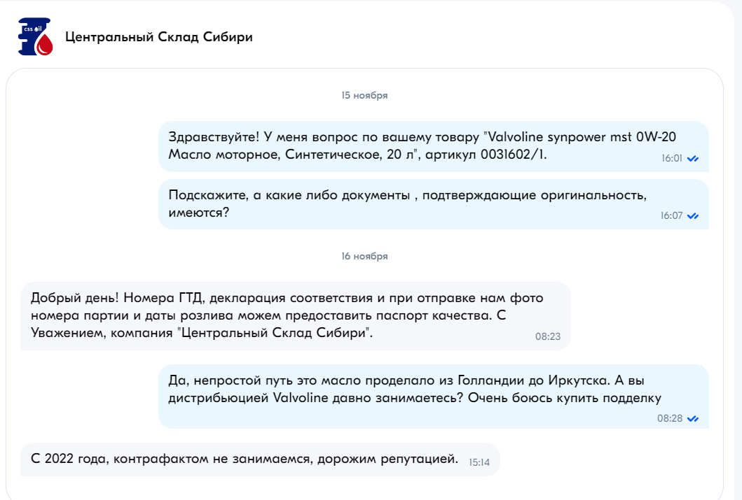

что скажете? встречалась ли когда нибудь подделка в 20 литровых канистрах? получается ведь проще всего такой объем подделать и выгоднее..
может кто брал у этого продавца?
ООО обычно нет смысла что то бодяжить, ип лучше остерегаться, покупают мелкие партии, оборот маленький, сидят на упрощенке, переоформляя через 11 мес ип, хотя бывает и ооо этим занимаются.
говорят, с 2022 года торгуют Valvoline.

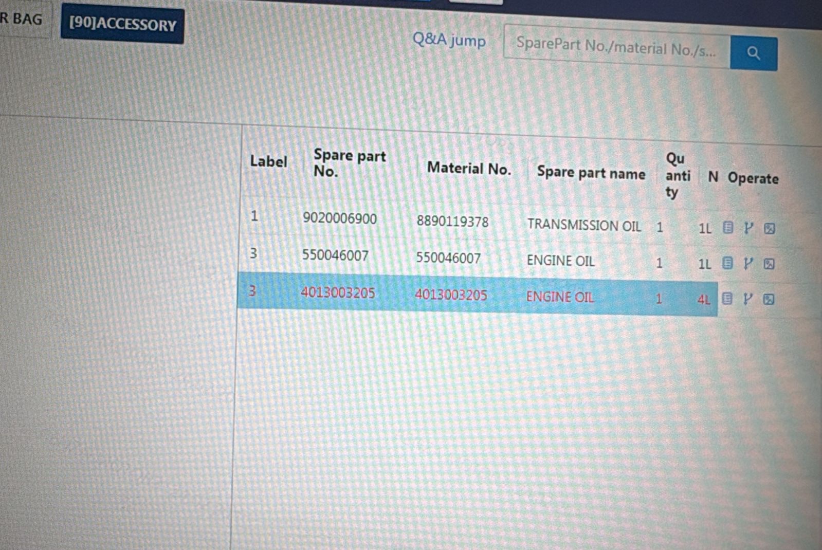

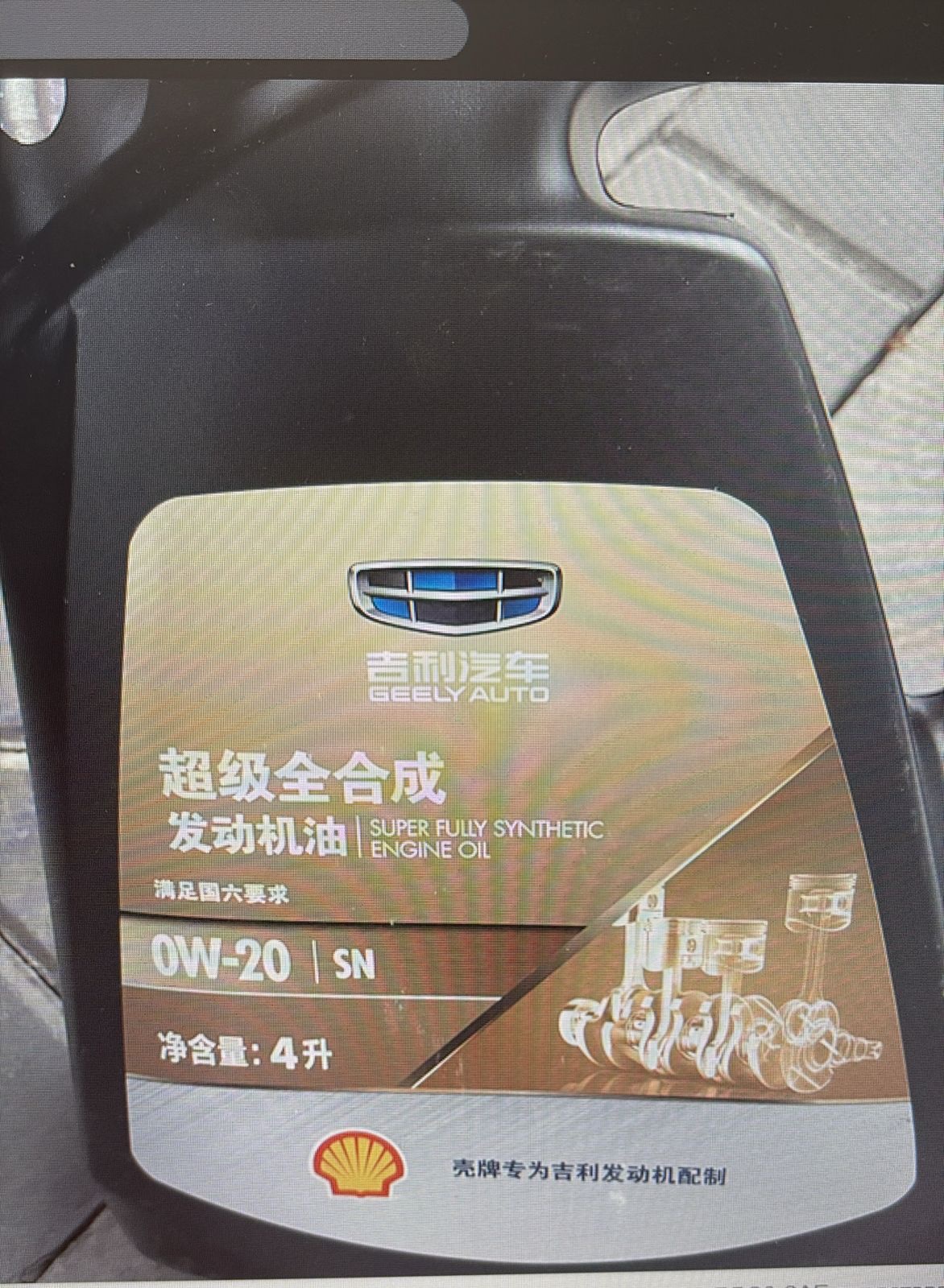

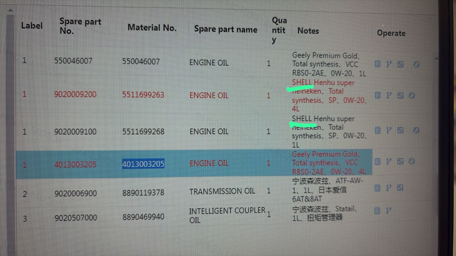

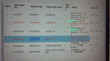

В оригинальном каталоге Geely для машин внутреннего рынка никакого Lopal нет. Там указано моторное масло Geely Premium Gold либо Shell. Так же и на крышку маслозаливной горловины нанесен логотип Shell. В каталоге для официальных машин никакого брендирования у оригинального масла не указано (имею оригинальный каталог Geely и для паралелек и для официалок,который отсекает машины по VIN).  Потому в машину отца выбрал Shell Ultra 0w20 C5 оманский (разок использовалось Тойота 0-20 арабская 5 литров с добавкой 1 литра Лукойл Люкс 5-30 на интервале обкатки 1000км-4000км,до этого на интервале 250км-1000км был залит Лукой Люкс 5-30 А5/В5 (достались по халяве 2 канистры-не пропадать же добру)). Много знакомых владельцев таких машин льют S-oil Gold 0w20 уже не по одному разу. Нареканий тоже нет. Один знакомец в последний раз использовал S-oil Red 5w20 (захотел масло чуть крепче по вязкости на предстоящий летний период).Один знакомый проходил обкатку в интервале 100км-3500км на Лукойл Люкс 5-30 А5/В5, а в зиму уже влил Синтек 0-20 С5.
пы.сы. На первом фото каталог масла для официалок,на втором масло для машин китайского рынка,на третьем фото оригинальное масло Geely с логотипом Shell. Про Lopal ни слухом ни духом (это выбор российского дистрибьютора похоже)
