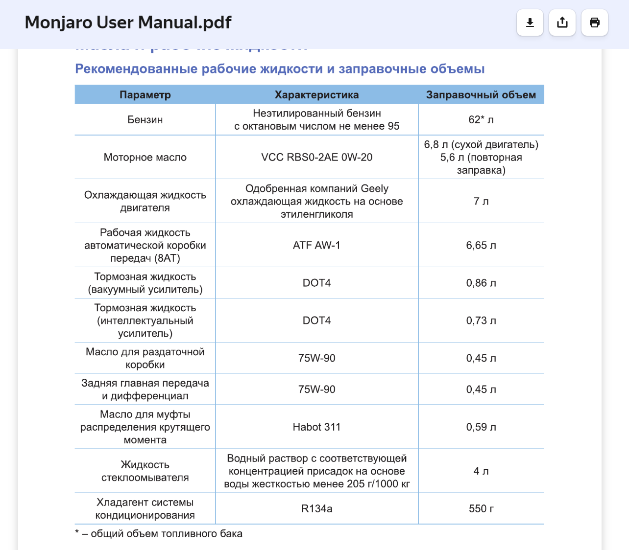

Сам сейчас в поисках масла на монжаро на 250-300 м.ч, регион ЦФО, (утром и вечером короткие поездки с прогревами будут, в садик жена катается) ср. скорость 30-40 км.ч, расход 11-13л, картер 6л, город/трасса (пригород) 30 на 70, остановился на этих вариантах:
1). Shell Helix Ultra Professional AS-L 0W-20 есть Volvo VCC RBS0-2AE, но нет SP, нет в составе магния от LSPI... (продавец на озоне Phoenix Lubricants)
2).Valvoline SYNPOWER FE 0W-20 - также есть Volvo VCC RBS0-2AE, но нет ACEA SP и магния (продавец на озоне проверенный VAL).
3).Valvoline SYNPOWER MST C5 0W-20-все есть кроме Volvo VCC RBS0-2AE, раньше был не ясно зачем убрали, было бы идеальное масло для меня. Намного интереснее чем FE
4).POLYMERIUM XPRO2 0W-20- есть все допуски, которые естественно не одобрены, а просто соответствуют. Масло конструктор. По составу самое жирное. (на озоне оф продавец). Но есть сомнения на счет этого масла.
5).S-OIL SEVEN GOLD#9 C5 0W-20 API SP ACEA C5, без допуска Volvo VCC RBS0-2AE ( я так понял данного масло не хватает на 10 тыс. км в моем режиме ) На озоне есть оф продавцы , ну или у ОД.
Помогите определиться. Где то вычитал что по цифрам с5 по сути тоже самое что Volvo VCC RBS0-2AE. ОД льет S-OIL SEVEN GOLD#9 C5 0W-20 API SP ACEA C5, без допуска Volvo VCC RBS0-2AE, но у них есть официальную бумажка что масло одобрено и им можно лить его.
Изменено пользователем M1SH4N
  18.09.2024 в 11:42, M1SH4N сказал:
Styler  в книжке указан допуск вольво и 0w20
Раскрыть
Если не дилерская, то чем хуже масло классификации API SP от масла с допуском вольво?
И аналогично, чем хуже допуск acea c3 чем с5? Кроме мизерной экономичности
