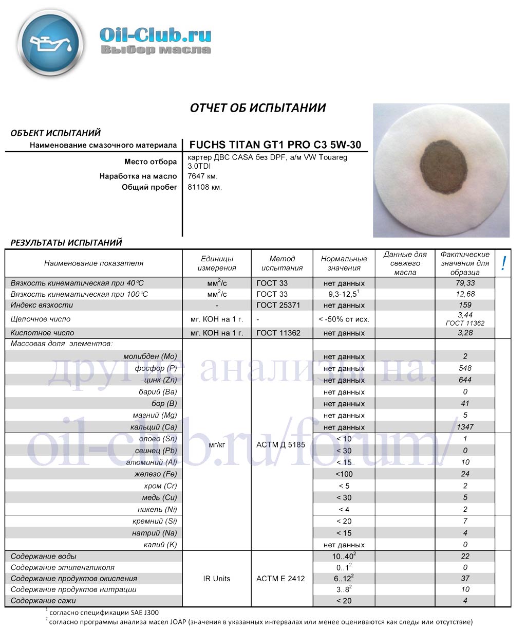

Fuchs Titan GT1 PRO C-3 5W-30 отработка на VW Tuareg 3.0 TDI после 7600км
На капельную пробу посмотрел поперхнулся :D В общем считаю что интервал выбран правильно, не смотря на крутые допуски и 8 литров масла в картере - это масло на 7-8 тыс в тяж условиях. Все таки надо понимать что турбодизель и тяж условия.
@torcon, и масло чуть прибавило в вязкости, зимой 7000 км. не больше.

У меня возник вопрос по этому поводу. Производитель на сайте пишет, что она на 10 минут.
Capo regime, неплохо б узнать средний расход и скорость по компу.
Ну и может попробовать другой бренд с VW504/VW507
Кстати не указано но важно - двигатель то чипованый! ИМХО попробовать что-то более полнозольное. Да и больше промывками не заниматься)
@Alehandro, нет смысла менять бренд 504/507 там тоже самое по рецептуре. У этого видно как у Mobil ESP так же эстеры (окисление 35). Единственное правда в чем вижу отличие это бор молибден. У Mobil он есть у Fuchs молибдена нет, бора мало. Скоро будет еще Addinol Giga Light 504/507 свежее тестится там еще посмотрим что в рецептуре. Но весь наш опыт анализов говорит что разницы не будет - я думаю туарег убьет их всех одинаково :)
@torcon, а в аналогичном масле от LM с эстерами как-то туговато и бора с молибденом нэма.

Ничего себе средний расход у Туарега... Без малого 17,5 литров выходит на сотню. Понятно, что зима, и 3 литра мотор, но должны быть уж совсем глухие пробки... :facepalm:
есть и с 507 допуском масла с другим ppm элементов. Я б все-равно поробовал что-нить другое доступное.
egr не заглушен ?
