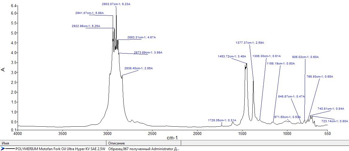

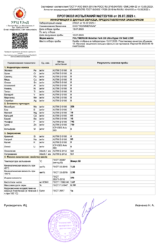

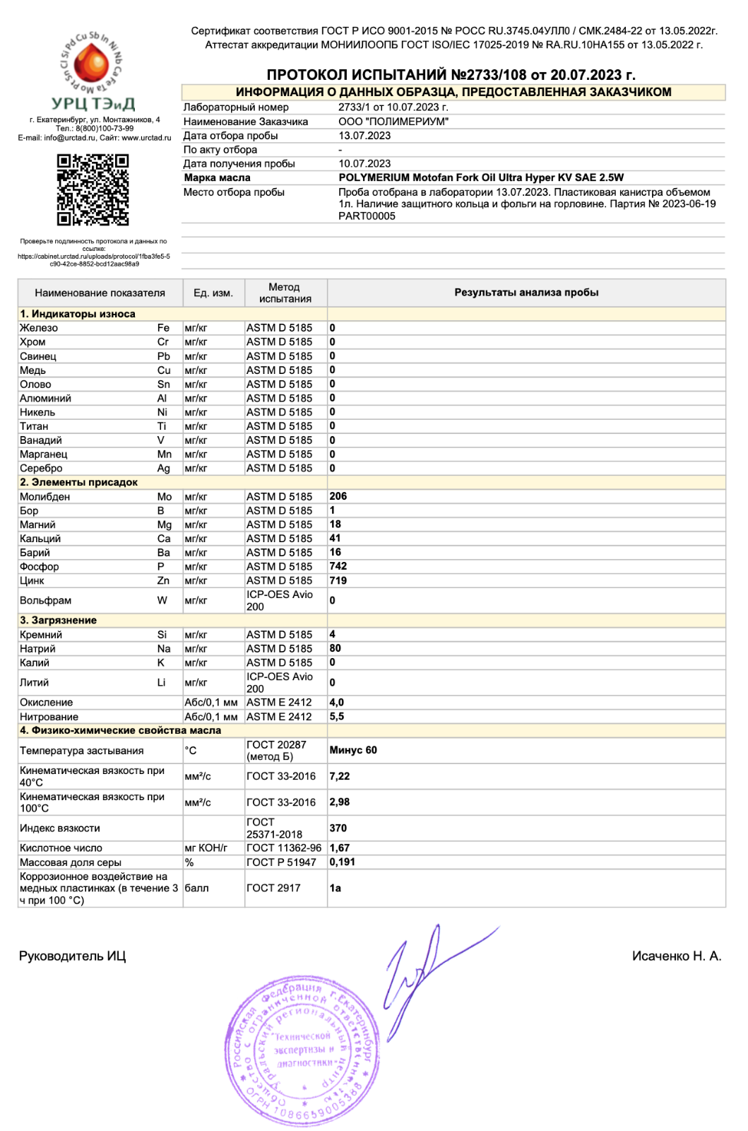

ВЫ объясните тогда страждущим, почему у лавра и мотыля 2,5W это 15-15,8сст, при 40С а у вас 7,5?
Ответ найти легко: смотрим на индекс вязкости и сравниваем.
Слазил на сайт полимериум - у них есть "обычная 2.5W" и вот такая вот, как в анализе.
Screenshot_2024-12-27-18-39-40-051_com.android.chrome.thumb.jpg.66240d8e5aa1b478d631a35890af3e8b.jpg
Screenshot_2024-12-27-18-40-15-417_com.android.chrome.thumb.jpg.50c4060839e38f12e60c3e3a39f599ad.jpg
Возможно где есть презенташки, объясняющие преимущества высокого индекса вязкости. Но я их не видел и не знаю где искать.
По идее, тот кому это нужно, знает что к чему и почему.
