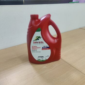

Savsol SYNTH RACETRACK ZENITH 5W-30 - может вот это правильное название масла

36 минут назад, Misha6112008 сказал:
http://savsol-oils.ru/car-engine-oil/
Как представитель попросил назвать так я и назвал. Канистра выглядела так.
2 минуты назад, Павел К сказал:
Поправьте название в шапке на более правильное, как на канистре и на официальном сайте. То есть Synth Racetrack Zenith 5w30. А не Synth Racing, так возникает непонятно будто другое масло
Misha6112008 повторю. Есть заказчик банкета, дистрибьютор, он мне скинул название, я назвал. Придет сам, объяснит в чем смысл.

1 минуту назад, Павел К сказал:
Понятно. Спасибо. Просто на канистре и официальном сайте и название, которое он вам скинул не совпадают.
Misha6112008Да они что-то второй раз уже с названием намудрили. Надеюсь те кто масло варил более внимательно следят за процессом)
Павел К название должно быть такое как написано на канистре .
31 минуту назад, Mikhail V.G. сказал:
SAVSOL SYNTH RACETRACK ZENITH 5W-30
Всем спасибо за комментарии!:mail1:
Маркетинг такой. Чтоб лучше запомнили. Сработало!:D
