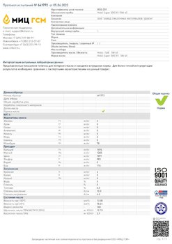

Чего-й то МИЦ накосячила вообще! И вязкость выросла, и кальция 1500 кто-то сожрал... Маленький корейский кальциеед??? А с маслом скорее, все нормально... Это мотор уже, кмк, начинает сдаваться... Хотя - 100 к. всего пробег... Рановато еще... В общем - не понятно НИФИГА!!!

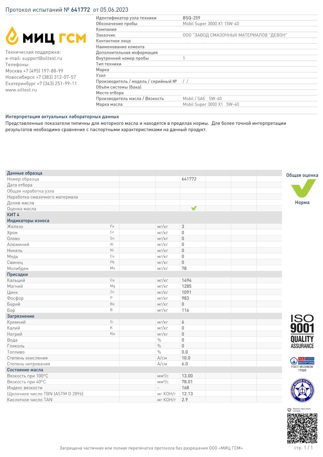

Меня тоже очень смутил данный протокол, в том числе по элементам присадок. Отправили свежее масло из той канистры (остаток) в МИЦ ГСМ. Протокол также удивил. Масло 2022 года выпуска, турецкого завода Mobil. Рецептура, похоже, отличается от производимых на европейских заводах.
