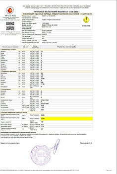

Mobil 1 FS 0W-40 A3/B4 отработка из BMW F13 640i после 4 200км и 7 300 км (после доливки 1л Mirax MX5 10W-40 A3/B4)
Автомобиль: BMW F13 640i 2011 N55B30  315 hp
Общий пробег на одометре:  166 789км
Пробег на масле:  4214 км (161 м/ч) первая проба (Mobil1 FS 0W40 A3/B4)
Общий пробег на масле: после доливки Mirax MX5 10W40 A3/B4    7338 км (269м/ч) вторая проба
Моточасы: 161 м/ч и 269м/ч вторая проба
Средняя скорость: 28.4 км/ч
Израсходованное топливо: 12.2 л/100км ~ 890 л
Доливки масла: доливка 1л после отбора на первый анализ
Присутствие отложений в двигателе ДО: двигатель чиcт по рез-там эндоскопии.
Присутствие отложений в двигателе ПОСЛЕ: маловероятно.
Автозапуск по времени: не использовался
Наличие чип-тюнинга: нет, установлен  термокорректор С. Смирнова (масло в среднем 105 градусов вместо стоковых 125)
ГРМ: цепь
Предпусковые подогревы: нет
Период эксплуатации: с 30 - 05- 2023 по 17 -09 - 2023
Срок эксплуатации: 4 месяца
Топливо: бензин ГПН АИ-100, Teboil АИ-98.
Режимы: 85% город,  15% трасса (по моточасам).
Фильтр масляный: Mann
Фильтр воздушный: Mann
Марка антифриза: оригинальный синий бмв
Объем заливаемого масла: 6.5 литра по TIS (залито 6,5)
Отбор масла: Слив с картера
Отбор масла проходил с горячего или холодного двигателя?: из горячего двигателя (1 часа по городу непосредственно перед забором пробы)
Промывка промывочным маслом: без промывки
Присадки: нет
Что было до этого масла в обратном порядке по пробегу и мото часам:
2746,6/114 мч -   PARTNUMBER 710 Sport MaxProtec 5W-40 (A3/B4)
6251 / 313 мч   -    Molil1 ESP X3 0w-40 (ACEA C2)
4323км / 203 мч  - Amsoil Signature Series 0W40 A3/B4
3944км / 206 мч  - Novus Skyline 5W40 A3/B4
4492km / 226 мч  - Mobil 1 FS 0W40 A3/B4 + 200ml X-Friction Polimerium (заявлено как 3-х яд. молибден)
2684km / 111 мч   -   Mobil Super 1000 X1 15W40 A3/B4 + 300ml Liqui Moly Ceratec
3150км /  137 мч    - BMW Twin Power 0W-40  LL-01
3925км / 195мч     -  Mobil 1 FS X1  5W40 A3/B4 + Xenium V500 375ml
3143км / 149мч    -   Castrol Super Car 0W40 A3/B4
3190km / 113мч   -  Motul X-Max 0W40 A3/B4
4907km / 227мч -   Valvoline Synpower 0W40 A3/B4
3150km / 150мч   -  Motul X-Max 0W40 A3/B4
 - дилерские ТО с интервалами ~ 200мч сначала Castrol 0W40, потом переход на BMW Twin Power 0W-40  LL-01
jmc если не написали, что добавили mirax, вряд ли кто заметил бы подмес, при условии, что показан был бы только конечный анализ .
Да, это был эксперимент, обычно такое же как и было залито идет на доливку (когда мото-часов мало), если мото-часов в районе 180-200 -  просто слив и замена всего объема на новое масло
Израсходованное топливо: 12.2 л/100км ~ 890 л   (в шапке 490 - опечатка)
